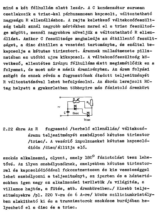

Sziasztok. Nagyon érdekelne, hogy valójában hogy is működik a triac... nagy vonalakban csak annyit tudok, hogy váltóáramit kapcsol jel hatására. igen ám.. de milyen jel? Milyen erősségűnek kell lennie annak a jelnek...Stb Minden segítséget köszi!

Lényeg, hogy 10-100 mA nagyságrendű gate-impulzussal be lehet gyújtani, az A1 ( pl. tirisztornál a katód)-hez képest + vagy - impulzussal, ugyanakkor az A2 (anód..) lehet szintén + vagy -. A különbség az, hogy más gyújtóáramot kér mindegyik verzióban.
Gondoskodni kell a védelemről is induktív fogyasztónál. Egyebekben hasonló a tirisztor működéséhez, csak az általában nem váltót kapcsol.

Pont azért, mert a negatív félhullámban "érzéketlenebb", ott nagyobb áramot kér- nálad nem gyújt be magyarul..
Ugyanahhoz az áramkörhöz esetleg válogatnod kell típusok között.

Ha tudod... csökkentsd a soros ellenállást, ha van, vagy cseréld érzékenyebbre a triacot. Gondolom, diac-kal gyújtod.

Segítene nekünk a válaszadásban, ha mellékelnél egy rajzot. Amúgy ha ennyire nem vágod - ahogy írtad - akkor javasolnám az optotriac (pl: MOC 3021, 3041) használatát. Ez elég széles tartományban képes megfelelő gyújtást adni szinte bármely típusú triac-nak.
Az is lehet gond, hogy nagyon érzéketlen típusú eszközt választottál.

na szóval.. Bt139-est választottam... én csak azt nem tudtam, hogy milyen feszültséggel kell meghajtani... egyet már kinyírtam.. mert adtam neki g-re 26v váltót.... szika és örök vadászmező.. de ha mondjuk kap DC +24V jelet... az elviekbenm már nem nyírja ki igaz????

ja... a gate-re nem szokás feszültséget adni, hanem gyújtóáramot, mint írtam, kísérletezésnél, hi....

Hova akarod adni??? Azt mondtad, 26 volt váltót kapcsolsz valamire, de csak a felét kapod... a gate és az A1 közé engedj 10-100 mA-t, úgy próbálkozz....
Mit kapcsoltatsz?

1 24V és kb 50-60W-os fűtőbetétet szeretnék kapcsolni, ami majd az akváriumomat fűtené, ha nem szivatna a triac

Miért nyúvad ki a triac? Nem forralod meg esetleg?
Tedd fel azt a rajzot, amivel játszol..
