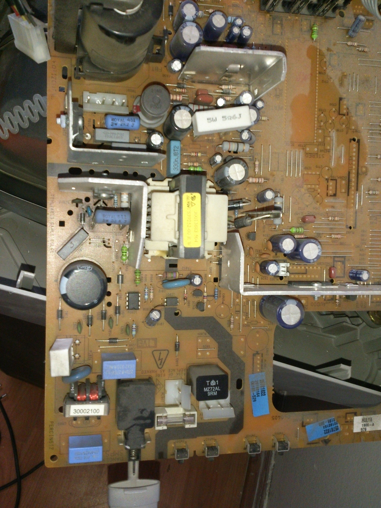

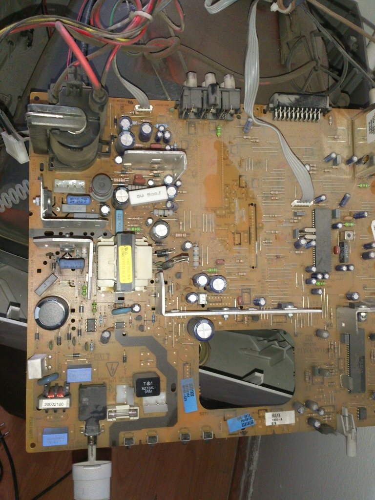

(#) csoki18 hozzászólása Okt 15, 2013 /
Adott egy BLUEsky BX51S típusú TV.
Ez a Ketyere édesanyám szobájában van és 2 nappal ezelőtt megadta magát a masina. Anyum annyit mondott , hogy kétszer hallott csattanó hangot és a tv utána kikapcsolt. Azóta bekapcsolni nem lehet viszont ha bedugom akkor "meghúzza" a hálózatot (képcsöves tévékhez méltóan). A LED nem működik rajta se készenléti pilács semmi. Valakinek esetleg ötlete hol keressem a gebaszt? + 4 kép az alaplapjáról
Előre is köszönöm!
Üdv.: Gábor
(#) eyess válasza csoki18 hozzászólására (») Okt 15, 2013 /
Az már baj , ha nem működik a pilács , és még rá is ránt a hálózatra
A gebaszt* első körben a tápnál keresd.Kimérni átnézni stb.
*Hibát!
