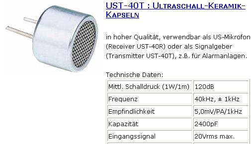

(#) tektonic válasza ha6pc hozzászólására (») Jún 24, 2008 /
T4016 =UST 40 T ULTRAHANG.ADO
ez volot kiirva a h.e strore-ba vettem

(#) ferci válasza tektonic hozzászólására (») Jún 24, 2008 /
40 kHz-et kér, max. 20 volt RMS.

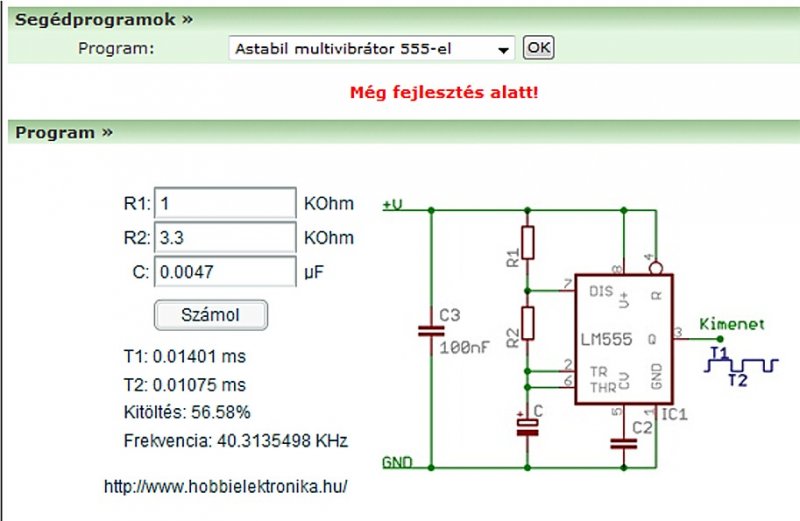

Nem. Impulzusokat kell adnod.
40KHz-es vivő frekvenciával. Ezt a 40KHz-et lazán elő lehet állítani pl. NE555-el.

(#) tektonic válasza Topi hozzászólására (») Jún 24, 2008 /
fel tudsz nekem rakni egy 555-ös kapcsolást?

Van a fórum tetején két "luk" meg egy "gomb" a kereséshez. No,oda én beírnám az 555 számot.
Nomost: nem biztos,hogy mindjárt a megfelelő amplitúdójú és frekvenciájú jelet adó kapcsolás fog megjelenni,de az nem baj..

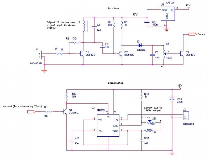

Sziasztok! Találtam a neten egy oldalat, ami ezt az angol szöveget tartalmazta. Sajnos nem értek angolul, de azt hiszem, a fentebb említett ultrahang adómat, illetve vevőt, ezekkel az áramkörökkel kellene meghajtanom, n em pedig azzal amelyiket az előbb feltettem, az ic7400-val. És a vevőn levő tekercsben tudtok segíteni, hogy hogyan kellene elkészítenem? Azért írogatok ennyit, mert bizonytalan vagyok, és megigazolásra van szükségem Tehát a szöveg:
Ultra sound echo locator
The echo locator used for object detection is a rotating stereo ultra-sound transmitter/receiver, using Murata 400ST / 400SR pairs. The locator is controlled by the 386.
The transmitter is operated by a NE555 square-generator, controlled by a CPU. This generator produces short bursts of 39kHz, duration of a burst is about 1 ms, duration between two bursts is about 20ms.
The receiver signal is amplified by a band-selective amplifier, rectified, and then input to a threshold detector. The detected output signal is input to the CPU that calculates the delay time between transmitter pulse and received echo-pulse. Resolution of measured distance is about 1 cm, objects of about 2-3 cm diameter can be detected, and the range is up to 2 meters. See Figure 1.
Rotation of the heads is somewhat less than 180 degrees, and it will take several seconds to make this turn. The time needed depends on the speed of sound, the maximum range of detection, and the number of samples per step. The US transmitter/receivers are rotated towards the location where an echo was detected. By this mechanism the detector remains focused to the detected object as long as possible. Turning towards an object is possible since two receivers are used, and location is estimated from the time-difference between the two detection signals.
(#) mex válasza Szilvo hozzászólására (») Okt 4, 2008 /

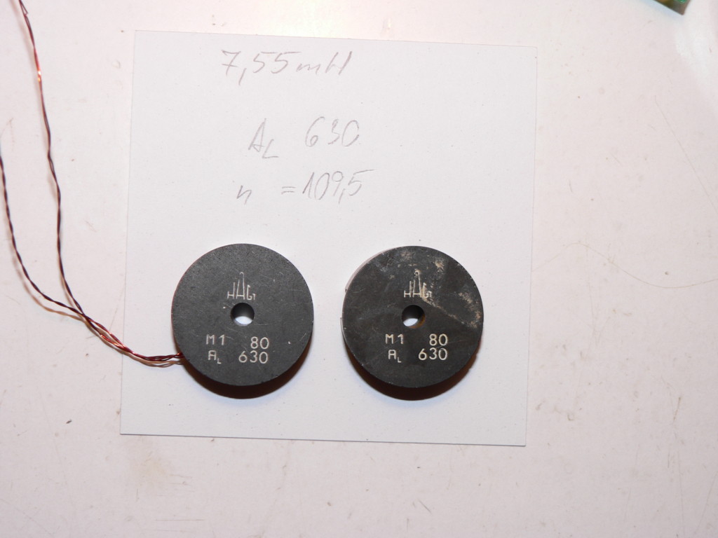

A kérdéses tekercset fazékmagra célszerű tekerni.
Jól látom a frekvencia 99kHz? Ha igen erre a frekvenciára kell párhuzamos rezgőkört számolni (a 2.2nF) kapacitással és a kapott eredményt a fazékmag Al értékének függvényében át kell menetszámra alakitani.

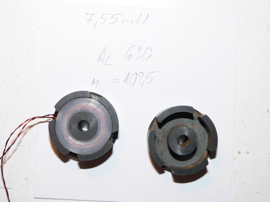

A fazékmag hengeres ferrit, két félből áll közrefogja a tekercset. A közepe lukas,ide lehet még ferrit hangolómagot is tenni ezzel pontosan belőni a frekit.
Később kiszámolom neked az induktivitásértéket,és ezután eldöntheted milyen vasmaggal tudnád megvalósitani.
A tekercs induktivitása 2.2nF és 39kHz esetén:7.55mH
Attól függően,hogy milyen fazékmagot tudsz szerezni kell a menetszámokat kiszámolni.
Itt egy példa:
(#) Szilvo hozzászólása Okt 4, 2008 /
De milyen képlettel számolom ki a meneteket? N= V/S Megfelel?
Megadott Al érték esetén n=négyzetgyök L/Al
Az L-t nanohenry-ben kell beirni.

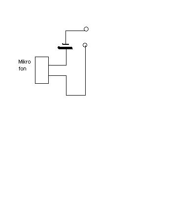

Az általam tegnap feltett locator cimű képen, muszáj használnom a reciever nevű áramkört? Nem lehet egyszerűbben megoldani a vevő részt? Jó, tudom, nem egy processzor bekötése, és megcsinálom ha kell, csak keresem az egyszerűbb megoldást. Nem működhet véletlenül ez úgy mint egy kapcsoló????? Vevő című ábrán közlöm az elképzelésem
(#) mex válasza Szilvo hozzászólására (») Okt 5, 2008 /
Na neee. A kapcsoló ilyen formában életképtelen.
Amúgy meg a vevőnek a vett jel nagymértékű erősitésén kivül más feladata is van. Jelesül:kiszűri a nem megfelelő frekvenciájú jeleket,impulzusokat (mint például egy becsapott ajtó rezgése),magyarul szelektiv vételt biztosit ,kihegyezve a 39kHz frekvenciára. Pont ezért kell az induktivitás is.
Al=AL
Gondolom az irásmód zavart meg.
Az AL pedig mindig az adott vasmagra vonatkozik,álltalában rá van irva (ahogy a korábban feltett képeken is látszik).Itt is olvashatsz róla az oldal közepe felé,a vasmagok felett

Cseppet komplikálom a dolgokat. Nem egészen az eddig feltett ábrákat használom. Az adóhoz a ''40kiloherz!!!!'' nevű bekötéssel generálom a frekvenciát, a vevőnél pedig használom az előző oldalon feltett locator nevű képen levő bekötést, annyi változtatással, hogy kihagytam a tekercset, és a C1-es kondenzátort. Még nem volt időm a tekercsel foglalkozni, és ugy gondoltam, hogy kihagyható, mert ugyis csak egy próbát szerettem volna, hogy működik e az elképzelésem. Ugyanígy kihagytam a C4-et, és atz u1-et, mert nem tudtam beszerezni. Ugy gondoltam elhanyagolhatóak a működés minimális szintjén. De sajnos, nemjött be, mert a kimeneten nem észlelhető feszültségváltozás, akkor sem, ha az adót ki-be kapcsolgatm, csak a D1 led világít halványan. Ja, és 12V helyett 4,5V-ról tudom táplálni a vevőt. Ugyanígy az adót is. Bíztam benne, hogy ezek a változások még elfogadhatóak. De nem megy....
(#) mex válasza Szilvo hozzászólására (») Okt 21, 2008 /
Ha a D1 nem led akkor ez a halvány világitás érdekes jelenség.
Ha viszont ledet tettél be ebbe a pozicióba,akkor sürgősen cseréld ki pl.1N 4148-ra.
Ha ez sem jön be akkor talán vissza kellene térni az eredeti rajzhoz.
A tápot azért növelni kellene legalább 9V-ra.
