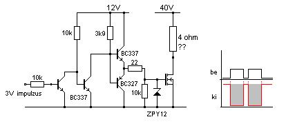

(#) ferci válasza HANUMAN hozzászólására (») Júl 6, 2008 /
Nos, a dB-től tekintsünk el, mert a te számításod az teljesítményre vonatkozik, viszont a kiindulási alap sem oké hozzá ( 3V 10 kohm...).
40 voltos négyszögjelet 4 ohmon lehet csinálni egy-két db fettel ( 10 ampert kell csak kapcsolni ) és a pill. teljesítmény 400 watt... hangsúlyozom, ide nem kell semmi különc, csak a 3 voltból kell 8-10 voltos nyitófeszt csinálni.
Áruld el, hogy mihez kell, mert akkor előbbre lennénk.
Egy elgondolás pl... de még mindig nem tudom, mit akarsz...

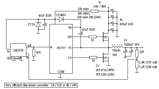

(#) proli007 válasza HANUMAN hozzászólására (») Júl 7, 2008 /
Nem tudom miért szenvedsz itt dB-ekkel, erősítéssel tranyópárral, és főleg mélyfrekis torzítással? Nem ultrahangról van szó és négyszögjelről?
Te nem egy hangfrekis erősítőt keresel, hanem egy impulzuserősítőt. Az összes kapcsolóüzemű vacakok ebből épülnek fel.
Pédául, itt van egy IC, amivel meghajthatod a Fet-eket. Ha hídkapcsolásban akarsz üzemelni, akkor a két végfokozat közé, egy inverter kell csak. (tranyó CMOS...) Az IC bemenetére egy tranyós inverter, ami illeszti a 3V-os négyszögjeledet.
Itt egy inverter rajz okulásul. Persze a kimeneti tekercs szűrő és az IC meghajtása nem kell, de látható, hogyan készül el egy ilyen fokozat.
üdv! proli007

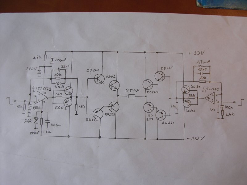

(#) HANUMAN válasza HANUMAN hozzászólására (») Aug 17, 2008 /
Tisztelt Kollegák
Sikerült összehoznom egy kapcsolást, amit közzéteszek.
Nem túl hi-fi viszont olcsó és működik, amolyan emitterkövető hegy. A sávzáró szűrő a kívánt tartományban csinál inpedancia maxot, hogy a két tekercs nem egyforma. Egy ceruzára tekertem 30- 40 menetet, az egész erősítőhöz azért szükséges a szkóp alkalmazása.
A fetekkel nem tudtam osszehozni, örökké gerjedt az egész, ezért használtam BD-ket, ezek igénylik a hűtőbordát. Az egészet meg lehet csinálni próbapanelre,
azután az ultrahangot erősíteni, kinek mire van szüksége.
Jó erősítést
