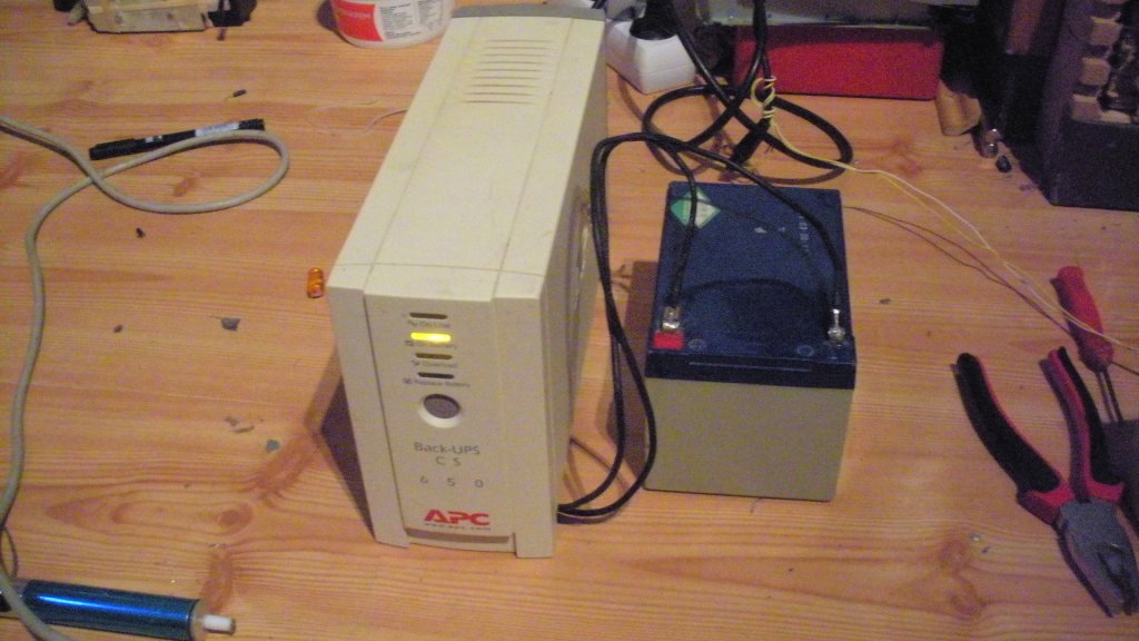

(#) _ampervadasz_ hozzászólása Ápr 7, 2012 /
Van nekem egy APC Back UPS Smart 650 -es szünetmentes tápegységem.
Korábban volt egy oylan problémája, hogy néha néha, be be csipogott, és az "on battery" led fel fel villant.
Akkor már rájöttem, hogy a segédtáp egy kicsit bekönyökölt, egy 25V 470µF -os elkó csere után ragyogóan működött aztán félre tettem míg nem lesz hozzá akksi.
Most összerakom az UPS -t az akksival bekapcsolom, hangos zizegés, folyamatosan világít az on Battery LED ,majd egy másodperc után villog pislákolva, és a zizegés is halkabb.
Ez rögtön bekapcsoláskor jelentkezik. A zaj közvetlenül a segédtáp trafójából jön.
Szerintetek mi lehet a probléma a segédtáppal?
Ilyen gyorsan még nem oldottam meg problémát, kicseréltem a kondit, és jó lett.
Ez most új japán. Kapott egy öcsikábelt is és egy 12Ah -ás akkumulátort tölt.

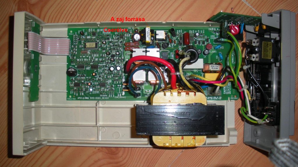

(#) laci6662 hozzászólása Júl 22, 2012 /
APC Back-UPS CS 650-hez keresek kapcsrajzot, ha valakinek megvan legyen szíves küldje már át.
Az a gondom vele, hogy a segédtáp (SMPS) folyamatosan ciripel, sípol, főleg ha nincs terhelve (feltöltődött az akku).
ELKO-kat mind a primer, mind a szekunder oldalon cseréltem (2db), a vezérlő UC3843B IC-t is cseréltem, mivel az is gyanús volt, hogy terhelést (egy 12V 5W-os izzó) ráakasztva néha néha le-le áll a táp és csak 6V-ot hajlandó kiadni, ez azonban az IC csere után is megmaradt.
Az IC tápfeszét ellenőriztem, stabilan 15-16V az adatlap szerint ez pont ideális neki.
Van esetleg bármi ötlet mi okozhatja a sípolást/le-le állást?
Üdv: Laci
(#) Tomi111 válasza laci6662 hozzászólására (») Júl 22, 2012 /
Nem tudom ez a ciripelés mennyire hiba, de nekem van kettő Back-UPS CS 500-as, mindkettő ezt csinálja. Csak feltöltött akksinál.
Üdv! Tomi
(#) Tartarus_ válasza laci6662 hozzászólására (») Okt 11, 2012 /
Nálam ugyanez a probléma, őrületbe kerget a ciripelése. Már azt tervezem kirakom a villanyóra alá lakáson kívülre.
Esetleg szereztél már hozzá kapcsolási rajzot?
(#) xeri válasza Tartarus_ hozzászólására (») Nov 4, 2012 /
nem teljesen szünetmentes, és nem is vagyok szakértő, csak nemrég belefutottam valamibe, ami talán hasznotokra lehet. Járt nálam egy számítógépes tápegység, ami szintén ciripelt - leghangosabban terhelés nélkül (mint pl. a töltő áramkör feltöltött akksinál), terhelve jóval halkabban. Ebben a tápban a hangot a trafó vasmagja adta ki - azt egy fogóval összeszorítva vagy a nyákhoz nyomva lényegesen halkult a zaj. Végső megoldást nem találtam rá, mert a táp végül továbbment, de vagy trafócsere, vagy valami szorító rögzítés lehetne ott a megoldás - lehet, hogy a szünetmentesekben is valami ilyesmi van.
(#) laci6662 válasza Tartarus_ hozzászólására (») Nov 5, 2012 /
Bocs, hogy csak most válaszolok de valamiért nem küldött a HE emailt, hogy új HSZ van a témában, így nem jártam erre
Rajzot sajnos nem sikerült szerezni, viszont én is arra jutottam amit a kolléga ír itt az utolsó HSZ-ben, hogy csak a kis trafó lehet, bár nálam ha megnyomkodom a vasmagját vagy magát a tekercstestet sem változik/szűnik meg a ciripelés.
Ha van időd nézd már meg légy szíves, hogy nálad mit csinál ha mozgatod a magot (lehetőleg vmi műanyag pálcával vagy fogóval mivel hálózati fesz alatt van).
Ez a le-le állás is furcsa nekem, hogyha kis terhelés van rajta miért kapcsolgat ki, meg eleve az SMPS tápok pont akkor szoktak sípolni ha a terhelhetőségük határán vannak, vagy kiszáradnak a szekunder oldali ELKO-k és emiatt vannak még normál terheléssel is jobban "megrángatva" de nem pont üresjáratban...
Üdv: Laci

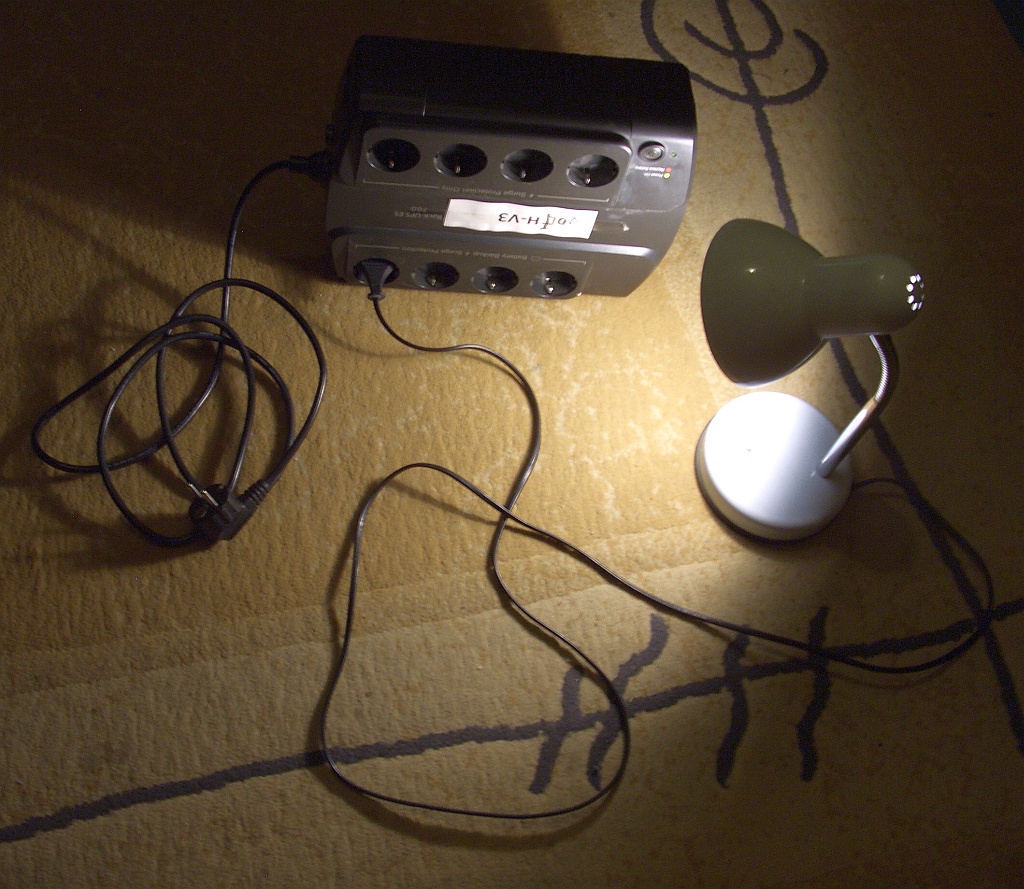

(#) gammabuta válasza laci6662 hozzászólására (») Nov 10, 2012 /
Kipróbáltam, hogy a feltöltött "jó" akkut betettem az egyikbe (hálózatra még nem dugtam) és bekapcsoltam, majd egy 3wattos ledes lámpáta ami 220Voltos foglalatba való dugtam bele és bekapcsoltam.
A lámpa folyamatosan vibrált és az UPS ledje is szintén vibrált illetve vibráló sípolást adott.
Kikapcsoltam a lámpát ezután abbahagyta.
Ugyanezt tette a feltöltött saját zselésakkummal kipróbálva is.
(Amelyik fortyogott azzal nem is próbáltam most.)
Nem igazán értem milyen hibajel ez és miért vibrált folytona lámpa, legimkább arra a jelre hasonlít amikor a végét járja az aksi, mert az a félmásodperces vibrálás elvileg...
Bővebben: Link készülék leírásra (700-as modellt kell nézni)
(#) laci6662 válasza gammabuta hozzászólására (») Nov 10, 2012 / 1
Az 1A főleg pár óráig az teljesen renndben van még töltőáramnak...
Ahogy Reggie kolléga is irta, akár 0.2C-vel is lehet tölteni a VRLA akkukat, nekem pl. a Panasonic 7,2Ah-s akkujaim 2.88A-t jelölnek meg max. töltőáramnak, de azért főleg hosszabb távon jobb minél közelebb lenni a 720mA-hez, mint a 2.88A-hez.
Amelyik nem igazán veszi a töltést, az azért lehet, mert pl. sokáig állt mélykisülésben (1.75V/cella=10,5V alatti fesz), vagy legalábbis a közelében. Ilyenkor ha sok ideig van a töltőn van hogy szépen lassan beindul (több óra alatt) és ha jelentősen csökkent kapacitással is, de még használható, viszont ha túl sokat állt akkor szétrohadnak a lemezek, és akkor sajnos annak annyi...
Mekkora volt a feszültség azon amelyik fortyogott?
(Nem hinném hogy az intelligens töltő túltöltené, de azért érdemes ránézni, hogy 14,5V fölött ne nagyon legyen, rövid időre max. 14,9V-ig felmehet (intelligensebb töltők ezt nevezik overcharge state-nek, azaz kicsit túltölti, amig a töltőáram vissza nem csökken egy adott szintre, azért, hogy az akku teljes kapacitását meg tudja közelíteni, de szóval órákig nem szabad 14,5V sőt, igazán sokáig még 13,8V fölött sem lennie. Az UPS mivel folyamatosan tölti emiatt csak 13,8V-al tölt max.).
Az UPS ciklikus sipolása normális ha akkuról megy (hacsak nem folyamatosan sipol, mert az hibát jelez, pl., hogy lemerült az akku és mindjárt kikapcsol).
Próbáld meg izzóval tesztelni inkább és kicsit nagyobb teljesitményuvel, ha nincs kisebb (15-25W körül) égőd 40W-osat is nyugodtan rádobhatsz, max ha rossz az akku akkor rögtön kikapcsol az UPS.
Amelyik akku fortyogott, az pedig majd próbáld meg a UPS-el tölteni, ha úgy is folyamatosan és hangosan fortyog / melegszik akkor hibás (cellazárlat lehet pl.).
Érdemes azt is megnézni, hogy tartja-e a feszt, tehát ha töltöd 4-5 órát, majd hagyod állni 1-2 napot akkor se csökkenthet számottevően a feszültsége, ha igen pl leesik 12,6V-ról 11-re akkor az is cellazárlatra utal.
Ha mint invertert szeretnéd majd használni, akkor gondolom zavar a sipolás, ezt egy sorosporti (vagy ha USB van az UPS-en akkor természetesen USB) kábellel PC összekötve APC-s szoftverben ki lehet kapcsolni.
(Sima nullmodem kábel nem jó hozzá, direkt APC-s kell).
De az is egy megoldás ha a kis fekete piezót kiforrasztod ami sipol
Üdv: Laci

(#) gammabuta válasza laci6662 hozzászólására (») Nov 12, 2012 /
Ma megmértem az ólomakkukat, állásukban 12,93 - 13,03Volt körüli feszültségen vannak.
(Bár a multiméterem kezdi a végét járni...)
Az egyik UPS csodák csodájára működött.
40 wattos izzós lámpát dugtam bele, elsőnek a zselés aksimat tettem bele.
Az első 4 lámpa bekapcsolásra nem villant fel a lámpa csak visított a készülék de kb. az 5-ikre meg már elkezdett folyamatosan világítani vagy 10 percig.
Beletettem az egyik savas aksit, ott kb 7-ik bekapcsolásra szintén elkezdet folyamatosan világítani az izzó és nem sípolt, az is bírta egy ideig aztán lekapcsolt.
Majd a 3-ik, a fortyogósabb aksiról is bekapcsolt a 40wattos izzó úgy a 7-ik lámpa bekapcsolásra azzal is ment egy darabig, még most is világít, pedig túlvagyok a 10percen....
A gyári adatok kb. 1óra üzemidőt írnak 50wattos terhelésre, félórát 100wattosra, 13, 7 és 4 percet 200, 300 és 400watt terhelésné a teljesen töltött vadiúj 7amperórás akkuval.
Ezeknek persze a közelébe sem vagyok, de legalább már kezd életrekelni.
A teszt végén 12.66Voltot mért a töltőm az első aksin.
Egyébként mi lenne, ha az UPS konnektor vezetékét bedugnám egy kimenetébe? Ingyen energia? vagy ez elől levédték ezeket?
Megjegyzés: az RJ45 nemjó ehhez ha akarnék hozzá adatkábelt gyártani, mert a 10 vezetékes kell hozzá az RJ50-es és az 1 és 10-es pint is be kell kötni sajnos, egyszerűbb lenne eleve forrasztanom bele egy USB aljzatot...
A hozzászólás módosítva: Nov 12, 2012
(#) laci6662 válasza gammabuta hozzászólására (») Nov 12, 2012 /
Arra figyelj majd, hogy az akkukat rögtön töltsd újra a merités után, a lehető legkevesebb ideig legyenek lemerülve, mert az kifejezetten árt az élettartamuknak (szulfátosodás).
A legjobb ha merités után bennehagyod, és akkor az UPS azonnal elkezdi őket feltölteni ahogy megkapja a hálózati feszt.
Azt hogy érted, hogy 5. bekapcsolás meg 7. bekapcsolás? Nem akart rögtön bekapcsolni?
Ha hálózati fesz nélkül akarod bekapcsolni (hideginditás) akkor hosszan kell (több mp-ig) nyomvatartani a bekapcsológombot (a régebbi smartoknál pedig általában vmi gombkombináció van erre pl. Smart UPS 600-nál ON+hangjelzés leálltó).
Ha a kimenetet a bemenetre kötnéd jobb esetben kikapcsolna (mivel azt érzékelné, hogy van hálózati fesz igy visszakapcsolna a saját kimeneti feszére, amit közben pont leállt...), rosszabbik esetben meghülyülne/tönkrevágná, úgyhogy inkább ne próbáld ki
Üdv: Laci
(#) gammabuta válasza laci6662 hozzászólására (») Nov 13, 2012 /
Úgy értettem, hogy beletettem akkut, majd a bekapcsológombot nyomvatartva egy ideig rendesen bekapcsolt nem sípolt.
Majd a beledugott 40wattos izzólámpa kapcsolóját amikor bekapcsoltam visítitott és a lámpa nem világítot csak sípolás jött az első 5-7 lámpabekapcsolásra nem UPS bekapcsolásra.
Azaz nem tudta a 40wattos izzót sem meghajtani az első pár próbálkozásra, gondolom bekapcsoláskor az is nagyobb áramot vesz fel mivel izzó és annyit meg már nem bírt szolgáltalni az UPS. Aztán de eltalálhattam valami csúcsot és akkor már betudott kapcsolni?
Mindenesetre furcsa, hogy ezt csinálja, nem mentek csak kb 10percig, ami igen kevés 40watton 1órát bírnia kellett volna.
Kivettem az akkut belőle miután lekapcsolta a lámpát és a saját töltőmben töltöttem fel, az írja mennyit tölt bele kb. 1amperórányi töltődött csak vissza, azaz nem merítette le teljesen az aksit mielőtt kikapcsolta az izzót az UPS. (12,7voltról indult a töltés)
Valami csak nincs vele rendben.
Az normális hogy enyhén búg üzem közben ha odateszem a fülem?
Gondolom az a hatalmas tekercs búg benne.
