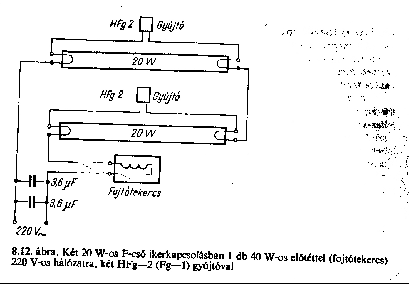

(#) _JANI_ válasza Kicsa hozzászólására (») Jan 4, 2008 /
Lehetőleg azonos teljesítményű folytótekercset szerezz be! A nagyobbteljesítményű izzó-folytója a csövet nyírja! A kisebbel meg nem ad kellő teljesítményt. A cső nehezebben gyújthat, vagy villogni - kínlódni fog...
Ja egy 'régi' rajz a cső bekötéséről: -mellék-.
A gyújtóellenállás(ok)ról se feledkezz el!
Sok sikert! S NENÉZEGESD az űzemelő csövet! :felkialtas:

Üdv! Hú ez nagy segítség,így már van valami fogalmam a bekötésről. Viszont azt nem tudom megállapítani hogy nálam melyik a fő és melyik a gyújtóelektróda...azt látom h a rajz szerint 'átlósan' helyezkedik el de nekem így ránésére mind a 4 egyforma..ilyenkor mi a teendő?
Másik meg hogy nem nagyon találok ekora teljesítményű fojtót...
A fényképen valóban nenemlehet megkülönböztetni a fő és gyújtóelektródát. Viszont KIEMELTEM, H. A VASTAG ELEKTRÓDA, A FŐELEKTRÓDA! Ha alaposan átforgatod, akkor talán látni lehet a különbséget a két-két elektróda között. Bár, mintha a képen a kivetetőhuzalok vastagsága nem lenne egyforma. De ez lehet h csak a képtorzítás.
Fontos!!! A segéd(-gyújtó-)elektróda a teljes, üzemiáramot tarósan nem tudja elviselni! Tehát a cső károsodhat! Ez a legtöbb HG esetén így van. De ha úgyvan méretezve a kivezetés h. mindegy, akkor azt a dobozban mellékelt leírásban megtalálod. De egy lét fórumozónak mintha már lett volna tapasztalata ezzel a csővel. Keresd fel öket. De az is egy lehetőség ha az eladótól kérsz infót. Elvileg kellene segítenie...
120W-os HGL folytót keress. Vagy marad az izzós - ellenállásos előtét. De ebben nemsokat tudok segíteni.
