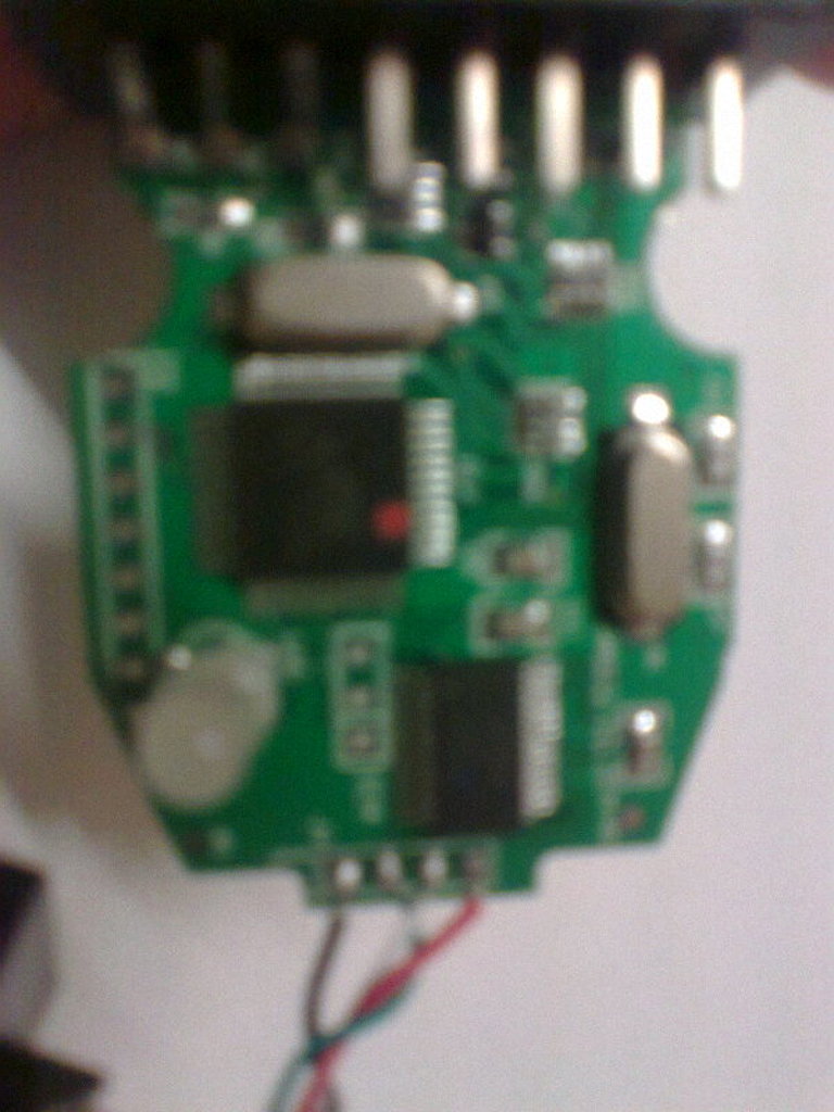

Csavarozd szeta kebeled hazates nezd meg a benne levo nyak mindket oldalat. Keress rajta egy ATF 16v8 vagy GAL 16v8 feliratu IC-t (az is jo, ha kuldesz mindket oldalrol kepet, es megnezem neked).
Ha njncs rajta ilyen IC, akkor egyertelmuen ez a bproblema okozona. Ez esetben kell venned egy normalisabb kabelt (lehetoleg eredetit, vagy hobbi felhasznalasra jobb minosegu klont).
Ha van rajta ilyen IC, akkor osszetettebb lehet a problema (rosszul tervezett aramkor, meghibasodott passziv alkatresz, vagy rosszul megtort vcds alkalmazas. Utobbi eleg gyakori)

Ennél jobb fényképet hirtelen nem tudtam csinálni, ha valamelyik rész érdekel, akkor leírom, mi van odaírva.
Itt az egyik ilyen fényes valaminél nekem az van, hogy vag12.10, én 11.11-nek vettem, lehet, hogy ez a probléma?

Ez egy FT232RL USB/Sorors szintillesztővel ellátott kábel, amiről lespórolták a GAL-t / ATF-et.
Első képen az alsó IC az FT232RL, felette az ATMEGA172. A 2. képen a nagyobb IC az MCP2515 CAN vezérlő, a kisebb pedig MCP2551 CAN adó-vevő. A GAL hiányzik belőle. Ez a kábel CAN buszos autókkal tökéletesen fog menni, KKL-esekkel viszont nem.....
Ha mindenféleképpen szükséged van a Dual K-line illesztésre is, akkor egy jobb minőségű klón-t kellene venned.... Pár oldallal korábban leírtam, mik a fontos szempontok egy jó klón esetében. Ha kell segítség keress privátban. Nagyon nagy lutri a klón vásárlás, mert sok a hulladék a piacon...
