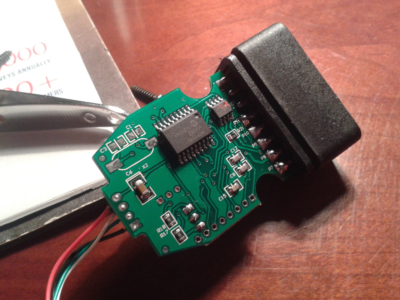

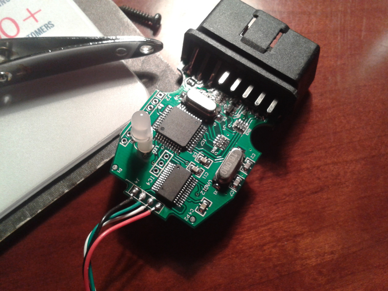

ATF/GAL nincs benne. OBD csatinál rosszul látszik, de úgy néz ki tranzisztorok vannak a K illesztésen.
Ami még fura, hogy nem látok fesz stabot a nyákon. Elvileg ATMEGA a tápfeszt 12v-ról kapja egy feszültség stabilizátoron kersztül leszabályozva 5v-ra. A led világit, ha csak USB-re van dugva (autóra nem) a kábel?

a legjobb az egészben, hogy mióta szétszedtem hoyg lefényképezzem, nem ismeri fel a gép... unknown device. Mikor az eszközkezelőben próbálom frissítani a rosstech driverre akkor írja hogy nem tudja elindítani a vezérlőt. köszi :S veregessem
Szia.
Akkor szedd szét még egyszer és nézd meg nem vált-e le egy vezeték. Akkor szokott előfordulni ha a táp megvan ugyan de a másik két vezeték közül az egyik elszakad. Ha nem csináltál mást akkor csak ilyen problémád lehet. A hozzászólás módosítva: Dec 15, 2015

K vonalakról kispórolták a szintillesztőket. Helyette tranzisztorokat tettek (nyertek rajta kb. 0,4$-t).
Igazából megoszlanak a vélemények a tranzisztoros vagy az eredeti SI9241 szintillesztős megoldásokról. Egyetlen hátránya biztos, hogy van a tranzisztoros szintillesztésnek: SI9241-ben van K vonali túlfeszvédelem, míg tranzisztor esetén nincs. A nyákon található egy STC védelmi IC is, ezek az eredetikben (vagy jobb minőségű klón megoldásokban) nincsenek. STC IC arra való, hogy újra programozza az ATMEGA-t (vagy régebbikben az ftdi-t), ha azt a program felülírja (pl.: törli a licenszet). Ennek szerintem szintén több hátránya van: - Autoscan, élőadat és más funkcióknál is folyamatosan ellenőrzi a kábelben lévő licenszt a szoftver. Ha érzékeli, hogy klón vagy a sorozatsszám le van tiltva, akkor kapsz egy szép hibaüzenetet, hogy "This function required licensed interface". Bár újraindítás után a kábelt az STC újraprogramozza, a funckió már nem fog lefutni..... - Általában ezek csak a mellékelt, módosított szoftverrel működnek. Legtöbbjük nem megfelelően van módosítva (pl.: long coding nem működik, vagy mégis tiltódik a kábel, mert nem minden ellenőrzés lett megfelelően módosítva) - Általában ezekben nem eredeti bootloader van, hogy ne lehesen frissíteni a kábeleket - Az STC IC miatt a kábel külső progamozóval történő frissítése sem lehetséges (ehhez el kéne távolítani az STC-t és pár komponenst) Egyszóval kínából klónt rendelni elég kétesélyes, nem bezsélve a korábban írt helyzetről, ha vámellenőrzés során kiderül, hogy hamisított terméket rendeltél. Aki hosszú távon gondolkodik és megteheti (pl.: ezzel keresi a pénzt), az vegye meg inkább az eredetit.
