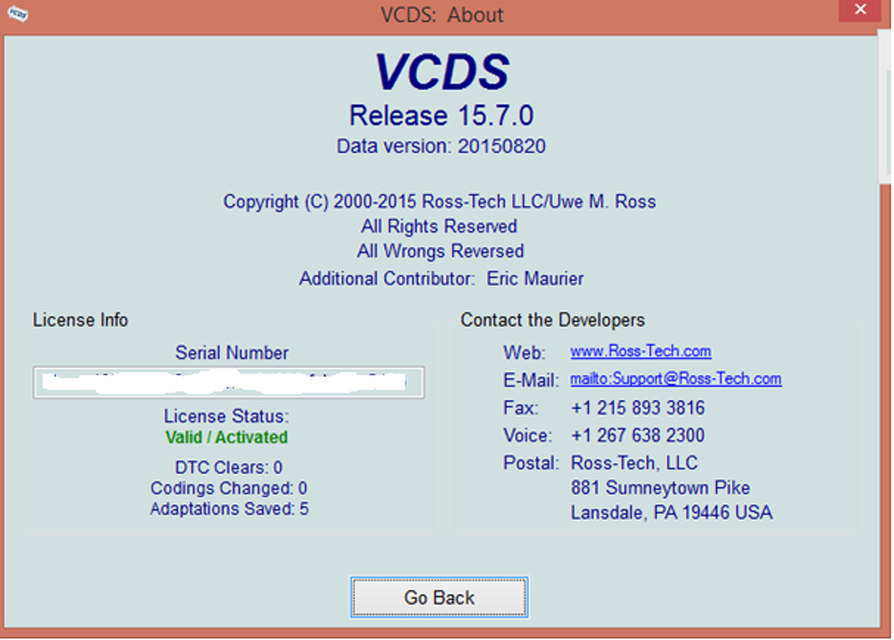

Én itthonról vettem, már régen, múltkor ajánlottam 15.7, de leader el is mondta a hátrányait, a kisszabó-val kellene felvenned a kapcsolatot, ö vette 14.10 és működött is neki mint láttad. Szóval tiszta szívvel nem adnék linket hogy ezt vagy azt vedd meg. Lehet nagyon rosszat és jobbat is kifogni.

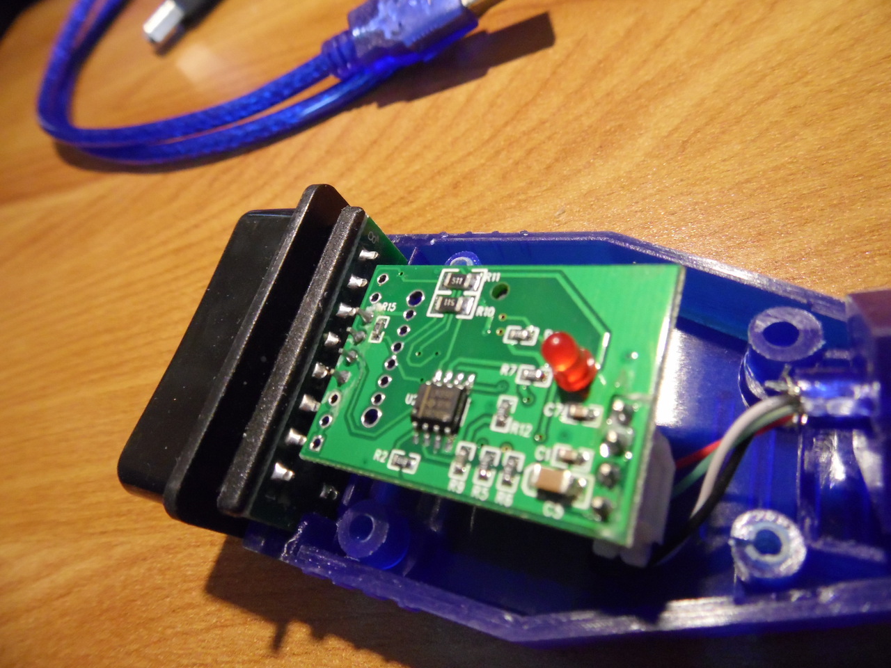

Ezt szeretném megvenni, de nem tudom, hogy ha esetleg baja lenne, akkor meg lehet e javítani vagy kuka. Ha valaki ért hozzá, kérem adjon tanácsot. Vannak képek a belsőről is, de nekem nem mond sokat sajnos.
Ez lenne az
A hozzászólás módosítva: Jan 12, 2016
(#) leader válasza Don87 hozzászólására (») Jan 12, 2016 /
Felejtős...

(#) kzozo válasza Don87 hozzászólására (») Jan 13, 2016 /
A képek alapján gyanús, hogy a kábel 12.12-es, de a VCDS már 14.10-es.

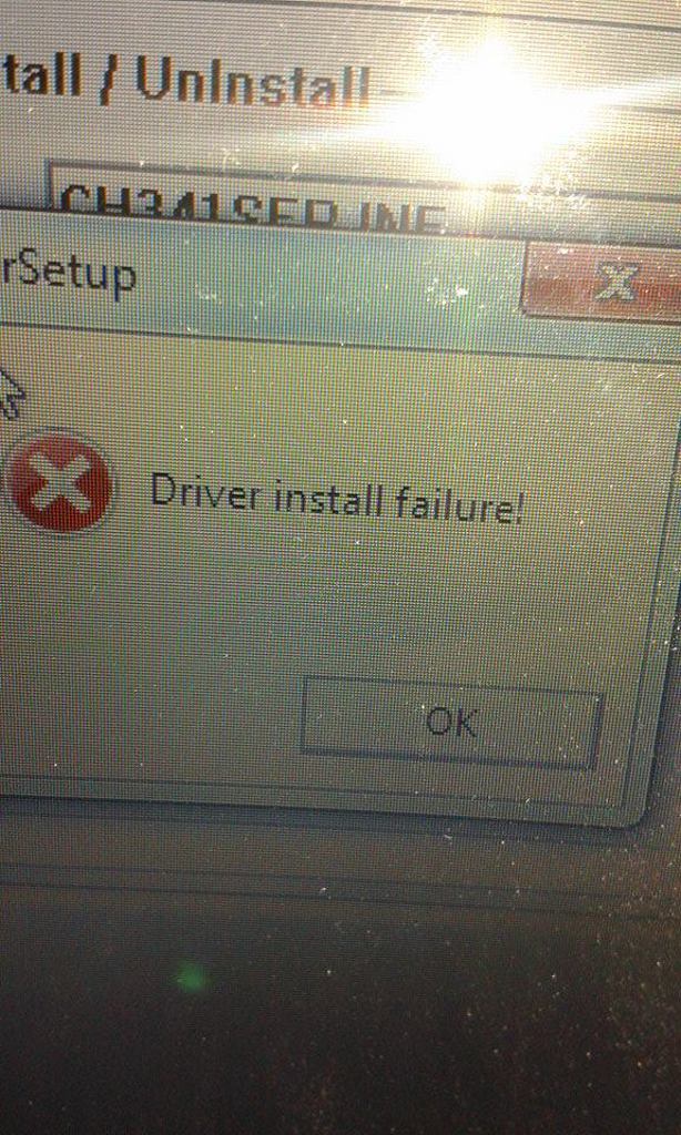

Szeretnék egy kis segítséget kérni Vag com 409.1 telepítéséhez Win7 64bit rendszernél.
Valami úton módon,de nem tudom telepíteni az usb drivert.exe fájlt...megnyitom aztán telepítésre ha rá katt kidob egy üzenetet és ennyi.a KKL 409.1.exe fájlt viszont igen.Valamint akár rá van dugva a kék kábel a laptopra akár nincs,nekem nem jelenít meg portot sehol az eszközkezelőben.
Hogy tudnám működésre bírni?

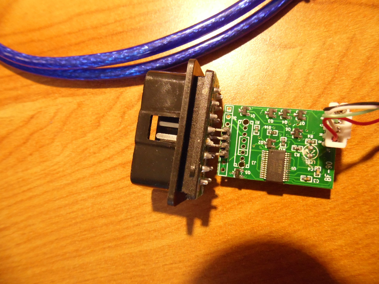

Ha tudnátok segíteni nagyon megköszönném! KKL VAG-COM for 409.1 feliratú kábelem van, Lagunát kellene olvasni ddt-vel. Az illesztőprogram az már sikerült, a kábelt felismeri a Win8, de az autó ecu-jait nem látja. A piros led világít. Megnéztem a belét és nem RS-232 és nem 232R chip van benne, hanem 232 RL. Képek, hátha láttok rajta valami hibát:
(#) eyess válasza kapudepo hozzászólására (») Feb 14, 2016 /
Próbáld lejjebb venni a kommunikáció sebességet.9600 ra.
(#) kapudepo válasza eyess hozzászólására (») Feb 14, 2016 /
Ezek a beállítások. Másoknak így működik. Min változtassak?
Dok1.docx
(#) kapudepo hozzászólása Feb 14, 2016 /
Az FTDI chip USB felöli oldalán 2x 2 láb össze van forrasztva. Vajon ezeknek így kell lenni, vagy csak véletlenül folyt össze az ón?
(#) pluto válasza kapudepo hozzászólására (») Feb 15, 2016 /
Abból kiindulva, hogy az USB <--> Serial átalakítót felismeri a rendszered, a hiba szinte biztosan a SW oldalon van. A DDT2000 verziótól függetlenül Win7-től már nem működött. Én használtam Laguna II kiolvasására, hibatároló törlésére, ...stb. WinXP alatt gyönyörűen működött. Nyilvánvalóan persze csak azok az egységek melyek a K-vonalon kommunikálnak és nem kizárólag a CAN buszon. Az ok - már amennyire én tudom - kell neki az MS Visual Basic 6.0 sp5 runtime. Ezzel nincs is baj, de a Win7 alatt használt explorer már nem támogatja, mivel nincs benne interpréter. Vagyis szerezz egy laptopot XP-vel, ha megy akkor telepíts a sajátodra dual boot-t. Én így csináltam.
