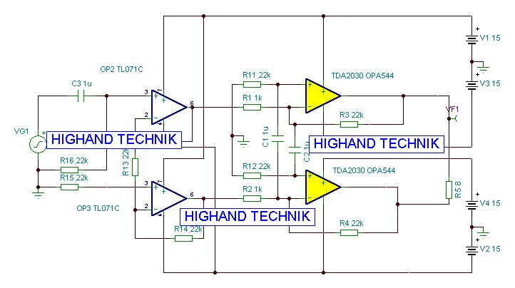

A megvalósítás azért egy kicsit bonyolultabb lesz, mert ha maradós panelt akarsz készíteni, akkor arra be kell tervezni néhány kondit is a kimeneti offset, meg a tápon kiakadás miatt. Ugyanis miközben feláll az áramkör, hajlamos a klippbe beszaladáskor pozitívba fordulni a vcs-vel. Ezt úgy lehet kivédeni, hogy a kereszt visszacsatolást egy kicsit lazítani kell. No mindegy, majd meglátom.
(#) highand válasza hapro hozzászólására (») Jan 15, 2010 /
A szimmetrizáló nélkül már működik, hát nagyon érdekes a működés...de azért az kell elé.
(#) highand hozzászólása Jan 15, 2010 /
Megdöbbentő, de a Tina szimilációja annyira jó, hogy a "latch-up" ot is tudja szimulálni. Minden úgy működik mint a valóságban, a próbadarabon.
(#) hapro válasza highand hozzászólására (») Jan 15, 2010 /
Ez-az, ez-az, pont erre van szükségem.
Köszi a segítséget, és szerintem még jó páran meg fogják majd építeni utánam...
Muszáj lesz neki a 4X15V-os táp?
Lesz brumm, ha csak 2X15-ról működtetem?
A 4x15V azért lett, mert 2 db rajzból tettem össze. Szóval mehet 2x15V-ól is.
