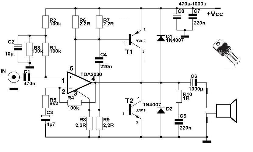

képet rakj fel!próbáld meg akksiról (pl. 12v), ott ha nem búg,akkor szűrés a probléma,ha ott is búg akkor a földek nincsenek közösítve(vagy csillagpontosan kellene csinálni),a halk részre nincs ötletem (jel nagysága mekkora?megfelelő?potméter jól van bekötve?biztos jók az alkatrészek értékei?) ezekre lehet gondolni hirtelen.

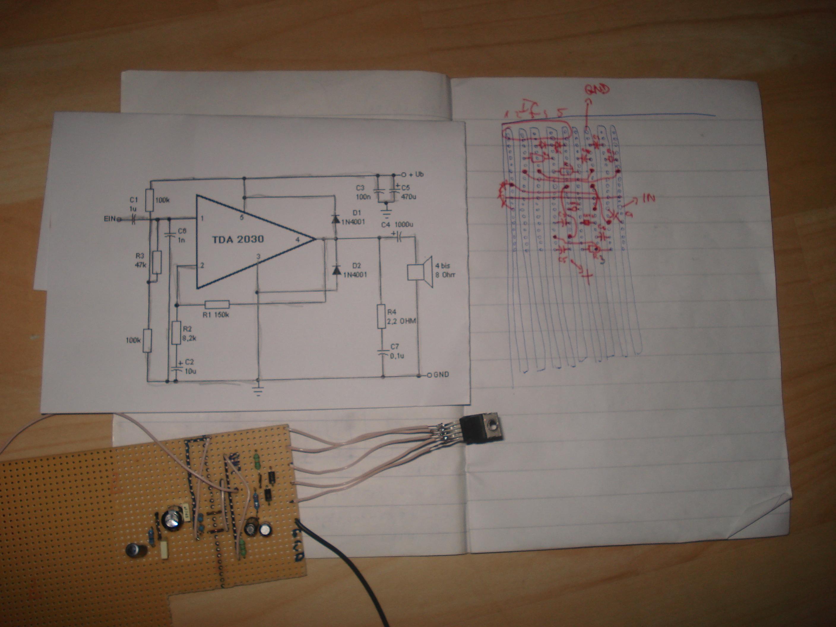

egy discmanrol szol nincs a erosito elott poti ATX tapal probaltam. egyebkent ezen az oldalon talaltam a kapcsolast.kepet mar nem tudok feltenni mert nemment es szedszettem.de majd megint osze fogom rakni majd kedden teszek kepet.probanyakra epitettem kicsit zavaros volt de szerintem joo volt oszerakva.

Nincs kedvem próbanyákra építeni.

Nyák tervre nekem sincs már szükségem, mert sokkal könnyebbnek, átláthatónak találom a nyákjaimat.
![]() ![]() Igaz én kézzel rajzolom
valaki tudna segiteni mert nem :no: tudok normalis kapcs.rajzot keszitteni.nagyon fontos lenne
Itt töltsd le az ExpressSCH nevű progit. Azt elég könnyű kezelni. De ajánlom a Tinát, az EWB-t, a Protel-t, a Cicuit maker 2000-ret. ![]()
ok.megprobalom a eagle progal nem sikerult de lehet hogy ezzel menni fog.
HELLO!Valaki megmondaná hogy jol van e a tranzisztorok lábkiosztása?
Igen jó!
![]() 1=Bázis 2=Kollektor 3=Emitter

A puffer elkó 2x2200µF/25v,az egész 18v ot kap meg nem tudom de 2,2ohm-s ellenállások helyett 1,5ohm-t tettem mert találtam egy hasonló rajzot és azon oan volt,ithol meg nem volt 2,2 -es és gondoltam jo lesz a 1,5-ös.Baj?
Hát végül kiderült hogy ez a rajz van nekem megcsinálva és csak anyi van változtatva hogy BD711 helyettBD911 és BD712helyett BD912 van de a probléma még fenn van!Hogy mikor bekapcsolom elkezd búgni de elég rendesen (ha kell küldök hangmintát)de közbe hallaccik valami zene is (ami a rádióba megy
Én egyszer építettem egy ilyen erősítőt, de nem nagyon jött be. Először is próbáld ki, hogy ha nem kapcsolod be az erősítőt,és feltekered a bemeneti hangerőt, hallatszik-e vmi. Nekem valahogy ilyenkor is átment a zene, csak nem erősített semmit.
![]() Próbáld meg, hogy kiforrasztod a BD tranyókat, és úgy kapcsolod be. Szinte semmivel nem lesz halkabb, mint tranyókkal, már próbáltam. Ha úgy jó, akkor ott lesz a hiba. Pl. a BSS elektronikán lévő rajzban fordítva vannak (voltak?) bekötve. Írod: az egész 18V-ot kap.. Ugye 2x18V-ot, +/-18v-ot is? Az ellenállások nem lehetnek a gond forrása. Üdv! |
