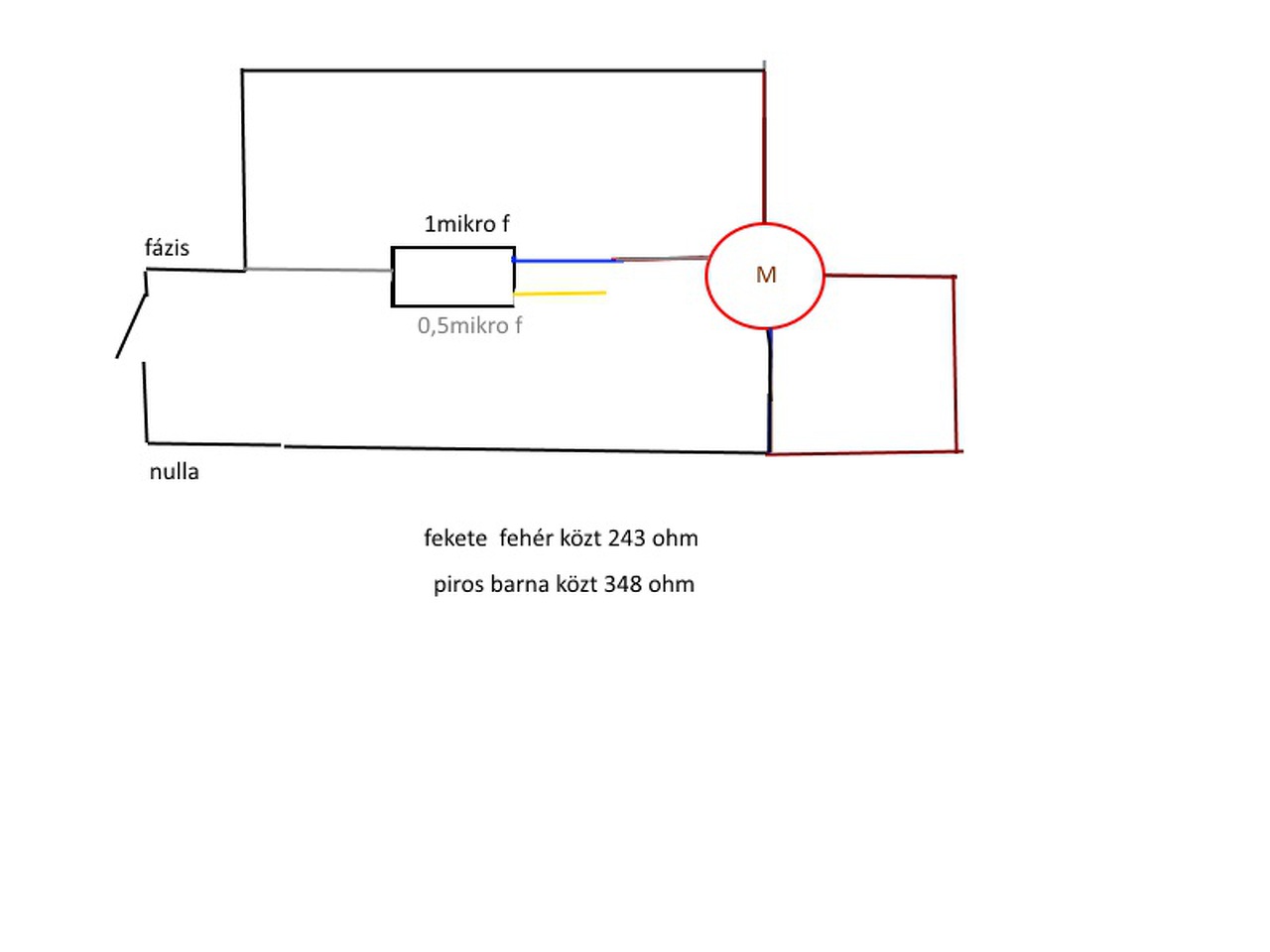

No kimértem az ellenállást fekete és fehér között 243 ohm, piros és barna közt 348 ohm. Feltöltök egy rajzot, ha jól értelmeztem amit írtál akkor ezeket a színű vezetékeket kell össze kötnöm ahoz hogy elinduljon. A többi szabadon hagyott végződést nem kötöm sehova, leszigetelem és ellesznek a kábelházban. Jó ez így? várom válaszod!
Az úgy nem lesz jó, értelmezd a korábbi rajzomat. Két különálló tekercsnek kellene lennie.

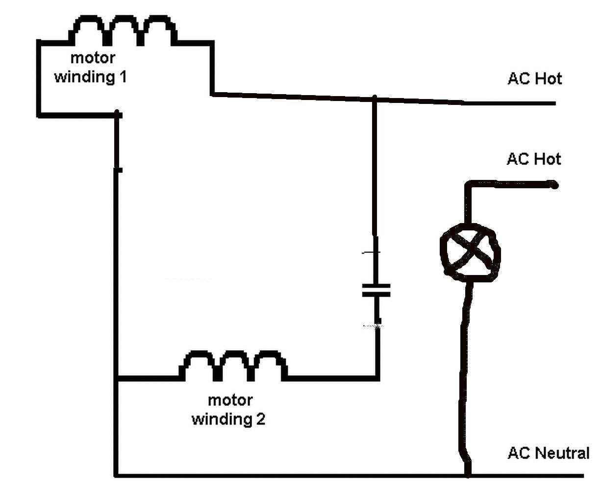

Így már jobb, a nagyobb ellenállású tekerccsel kösd sorba a kondenzátort.

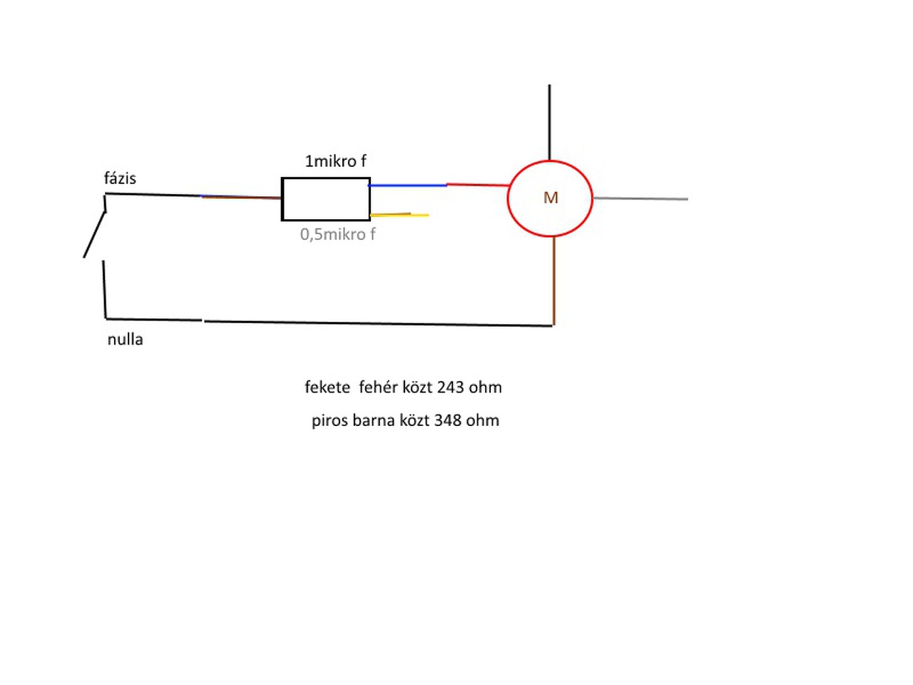

Na akkor így jó lesz... bocsesz hogy ennyit küzködök, csak nem szeretném tönkretenni!
Ez mehet, ha nem jó a forgásirány, cseréld meg a piros-barna vezetéket.

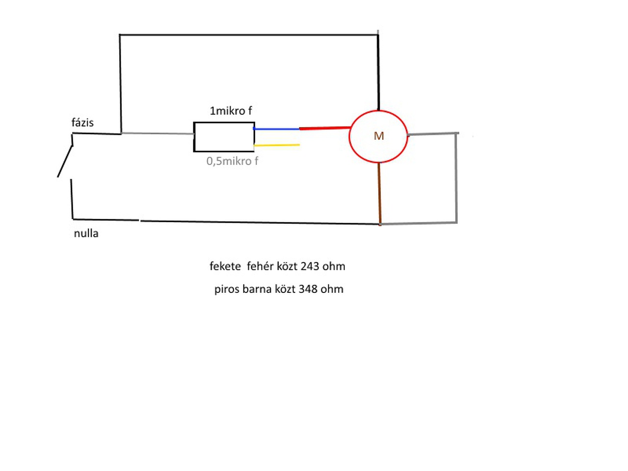

korábban írtam, hogy a csillár teteje felőle 3 kábel megy át a motorház belsejében. egy fehér egy kék és egy fekete. a kék és a fekete az izzó bekötéséhez, a fehér pedig a ventinek adja a fázist (legalábbis ha jól tudom). tehát a kékkel és feketével most nem foglalkozunk. a ventillátorba vissza 4 kábel megy, a piros a barna a fekete és a fehér... az én rajzomon szürke. Na ami fentről átjön és adja a fázist a ventillátornak az itt gyárilag a ventillátor fehérjéhez van kötve. viszont a rajz szerinti fehéren oda nullát kötöttünk elméletileg.... de ha tuti a rajz akkor levágom róla ami fentről jön
sajnos a fényképpel nem sokra mennénk, mert ez csak egy kábelrengeteg...
Ezen kép alapján kellene végigkövetni a vezetékeket. Látatlanban nem tudok többet segíteni, bocs.
Zsííír! Mindent a kép alapján kötöttem be, tökéletesen működik! Köszönöm a segítséget még egyszer!
Ügyes vagy!

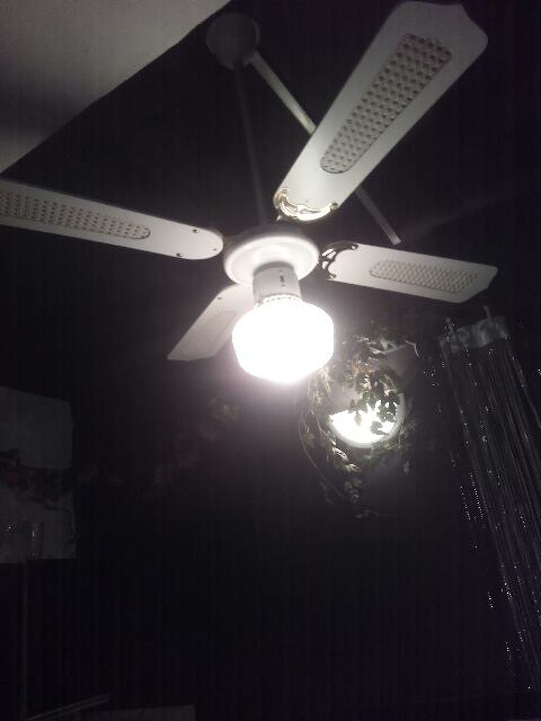

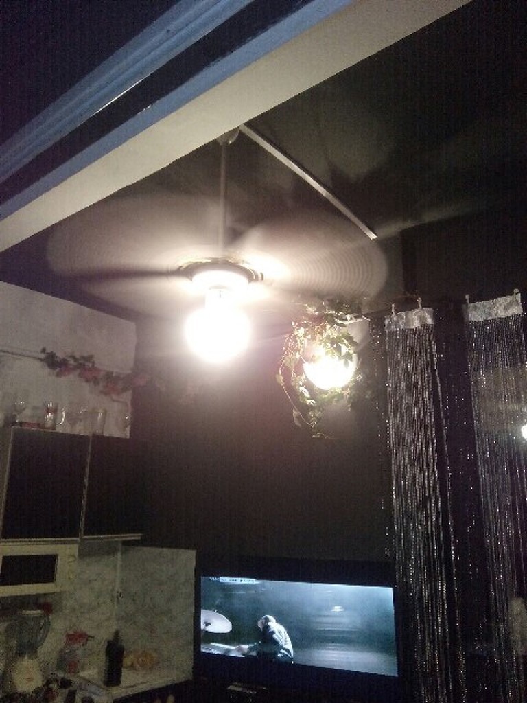

Hát ez az elszántságnál is többről szólt, asszony már egy új csillárt nézegetett hasonló mint ez 15 ért.. Hát jól beszívtam vele, mert mikro a kötést kipróbáltam, még nem voltak rajta a lapátok... úgyhogy este sőtét lett mire a többi alkatrészt is legyártottam, ami hiányzott hozzá.... összeszerelés után persze, hogy nem jó irányba tekert, úgyohogy vagy másfél óra elment vele mire létráról vak sötétbe telefon fénynél meg tudtam cserélni a két vezetéket amit mondtál....
