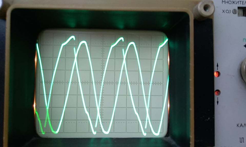

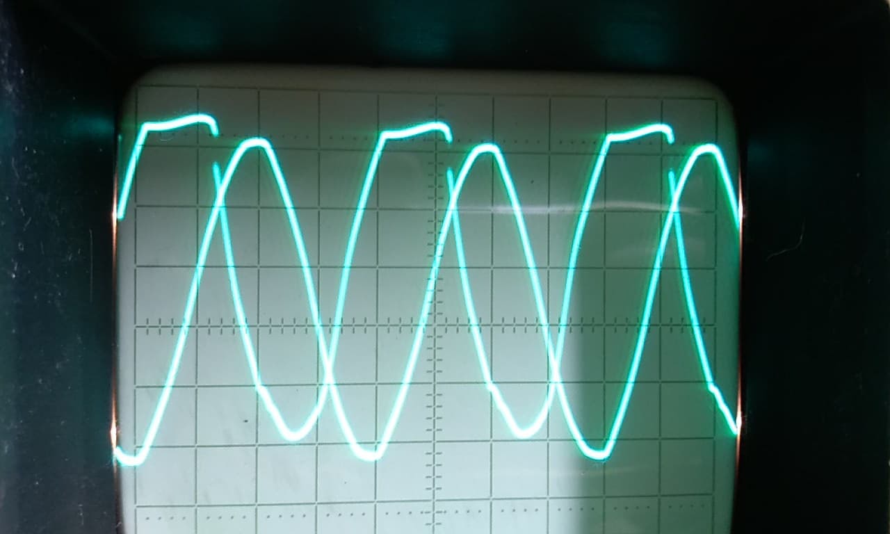

Sziasztok !
Műszer ipari VFHS-1/220/1,2kVA feszültség stabilizátorban jel alak hiba lépfel a kimenetén (erről csatolok képet) . A hiba nagyon furán lép fel mint ha melegedés okozná az szinusz jel alak betorzulását. Első két perc után egyen periódus jelenik meg a kimeneti jel alak pozitív periódusában , de a negatív periódus tiszta szinusz jel alakú marad. A vezérlő kártyán és stabilizátorban összes kapacitás cserélve lett, illetve az összes félvezető is kivéve a végtranzisztor párt.
Ezen hiba megoldásában szeretnék segítséget kérni amit előre is köszönök!

Szevasztok,
rajz van hozzá? Egy hagyományos izzóval terhelve
változik a szkópábra? Hány kHz-en megy a színusz
pwm?
(#) staci123 válasza staci123 hozzászólására (») Júl 10, 2020 /
Milyen szkópot használsz?
Az ábra nagyon hasonlít a három fázisra ahol hiányzik
egyik fázis...
Csak egy végtranzisztor pár van?
Segits hogy segíthessünk...
