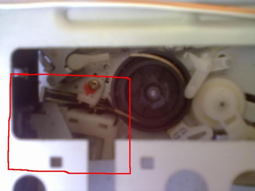

Üdv mindenkinek hozzám jutott egy régi szép állapotu keveset használt Toshiba V-83cz sor számu videóhoz..
levettem a hátlapot mert nem ment! És látom a nagy vastag égszij leszakadva..jó gondoltam kicserélem mert éppen volt olyan. Bekapcsolom play és olyan.. nyávogva játsza a kazit mármint a hangont! nemtudom milehet de valami gyanus nem e az áttétellel van gond..? A motorról nem eset le esetleg valamivel nagyobb kis réz-égszij tárcsa? ![]() Köszönöm a segitségeteket! zsolt

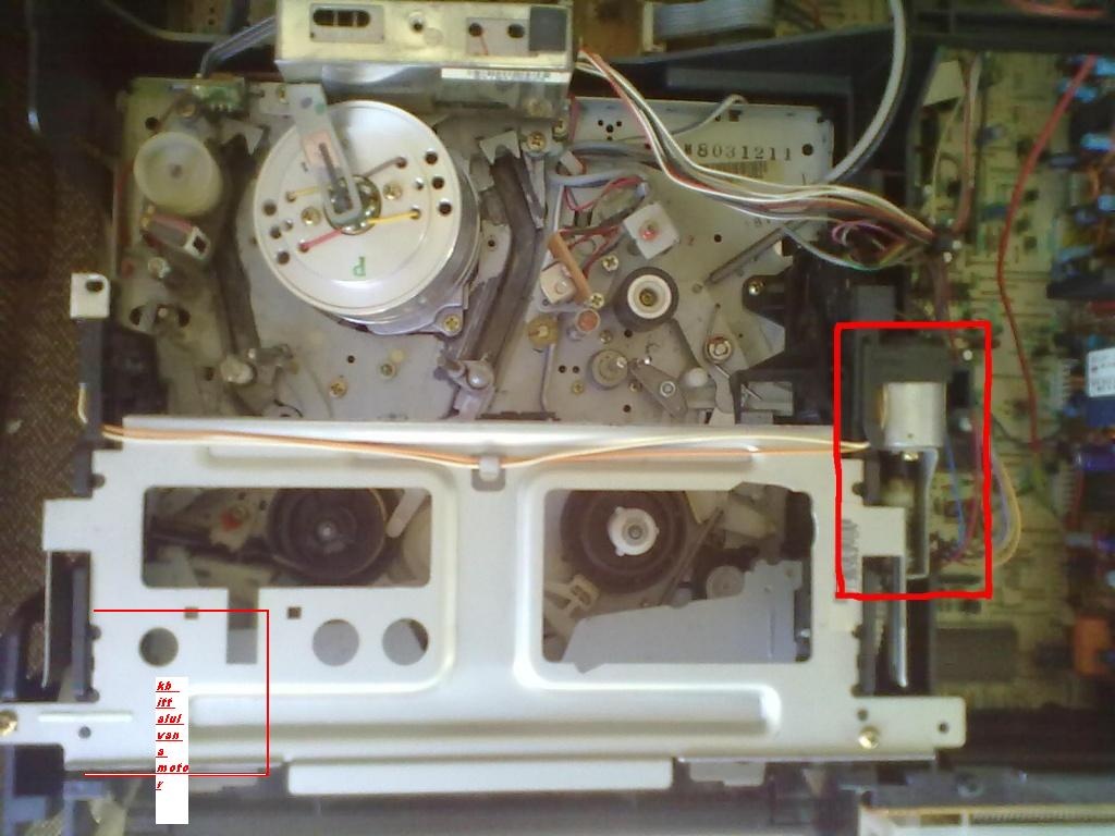

Van egy Orion VR-1032 ARC típusú videóm, és az a gond vele, hogy mikor beleteszem a kazettát, be is húzza, de rögtön vissza ki is adja. Mi lehet ilyenkor a gond, mit nézzek meg? Köszi előre is a segítséget! Endre

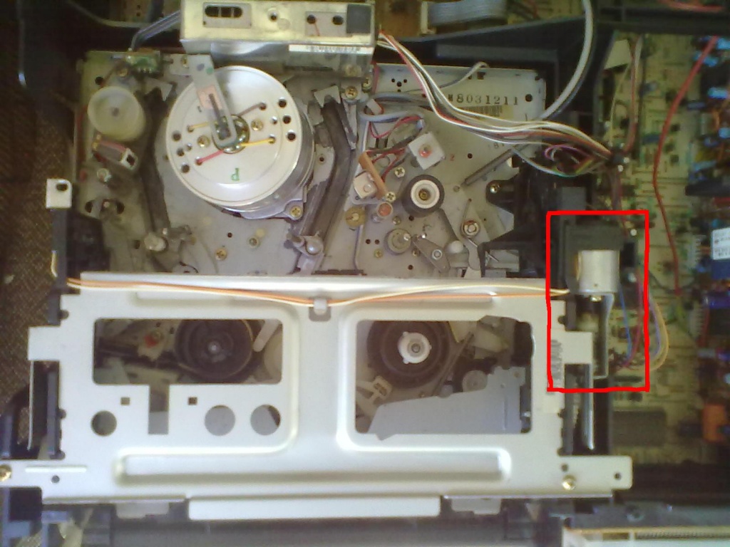

És melyik a betöltő motor? Én arra tippeltem, amelyik a képen pirossal van bekeretezve, de ott nincs szíj, csak fogaskerekek vannak. Elnézést ha hülyeséget beszélek, de amatőr vagyok ezen a téren.
Nem erre a mechanikára tippeltem. Képen csak a kazettafészek motorja. Vedd le az alsó borítását, ha jól emlékszem itt a bal sarokban (felülnézetben) van a betöltő motor, 1db szíj van rajta. Ha mutatsz képet alulról is biztosabb lesz..
A hozzászólás módosítva: Nov 4, 2012
Megtaláltam, télleg ott van, csak jól el van dugva, alulról nem is látszik. Kicseréltem a szíjat, de így is ugyan azt csinálja. Egyébként ennek a motornak mikor kéne csinálnia valamit? Mert mikor beraktam a kazettát és behúzta, akkor egyáltalán nem csinált semmit.
Az a motor fűzi be a szalagot. Ez nem történik meg? Akkor a kazetta fészek kapcsolóinak érintkezési problémája is lehet, nem helyezi be normál helyzetbe a kazettát.
Próbáld meg áramtalanított állapotban, kézzel behajtani a kazettát, a fészek oldalán lévő fogaskerékkel, vagy a motor kivezetését kösd le és külső tápról forgatva, helyezd be a kazettát . Majd így próbáld elindítani.

Szétszedtem a kazettafészek kapcsolóját, befújtam WD40-nel, és láss csodát, működik! Most már csak annyi a gond, hogy nagyon rossz a kép, hangyás is, csíkos is, de ezt már nem ma fogom orvosolni, kell valami a jövő hétre is. Majd ha ismét kell segítség akkor jelentkezem, de ha van esetleg valami javaslatod, akkor le is írhatod, örömmel fogadom.
Köszönök mindent! Endre
