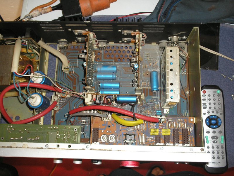

nekem meg igy néz ki a hatvanháromnyolcvanhármasom

Pár gondolatot szeretnék megosztani a többiekkel,talán tudok valakinek segiteni ebben a témában.Néhány személyes tapasztalatom a 6383s végfokjának tuningolásával kapcsolatban:az eredeti pufferkondik az erösitöben elég gyenge széria,ezeket érdemes kicserélni mivel a mostaniak jobbak-de nem érdemes 4700uf fölé menni.A végfokpanelen a kondik jó minőségüek,egyáltalán nem érdemes cserélgetni.A legkritikusabb pont a bd139 és 140,amit ha kicserélünk a végfokpanelen egy mai jobb szériára,drasztikus hangzásjavulás áll elö:kitisztul a hangkép,és a mélyek a lágy puffogás helyett kellemes rezgésként jelennek meg(valahogy igy tudnám leirni,egészen különös ahogyan szól,más erösitönél még nem hallottam ilyet).Én személy szerint az emitterellenállásokat 0,22ohm-ra csökkentettem illetve tip35-36c végtranyokat tettem 2mm-es bekötökábellel.(a gyári kábel sajnos olyan vékony és olyan gyengén van forrasztva,hogyha kicsit is megmozgatjuk a panelt,szinte azonnal elválik a forrtüskétől.Én még kiforrasztottam a némitásfunkció bf244a tranzisztort és a hozzá tartozó ellenállát,mivel nem használom.A többi tranzisztort is érdemes kicserélgetni,árnyalatokkal javul a hangkép.Érdekes még hogy a leirt módosítások után sokkal jobban ki lehet hajtani a végfokot anélkül hogy " tépni" kezdené a hangszórót-ugyebár ez a videotonok egyik gyenge pontja.A végeredmény igencsak meglepett,viszont tény,hogy még igy is messze áll ez a konstrukció a high-end kategóriától,bármennyire is esküsznek sokan a "vidire".
