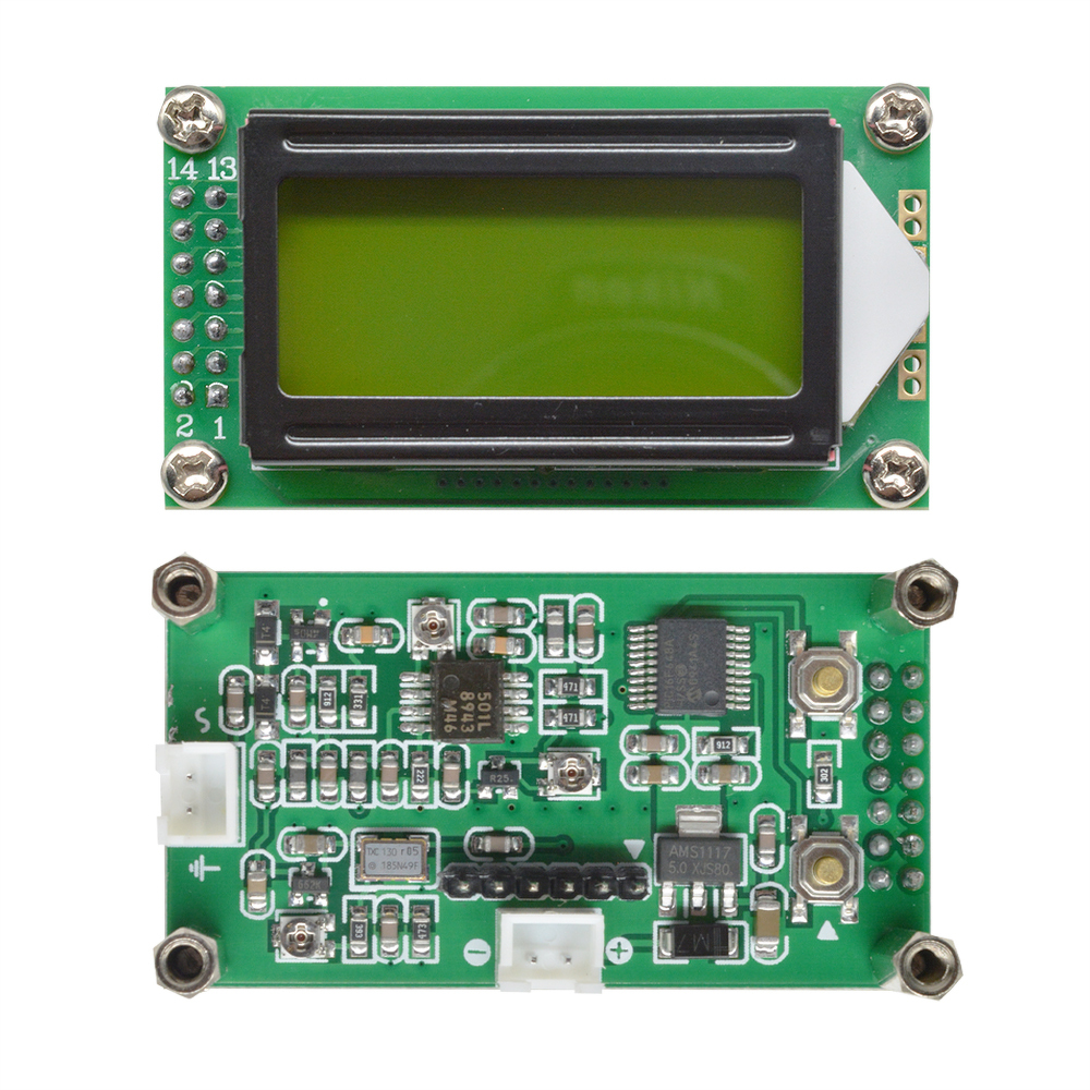

A Tunerhez szeretnék egy digitális frekvenciamérőt kapcsolni. TDA1062-es IC dolgozik az FM modulban. Bővebben: Link Megoldható, hogy az oszcillátor jelét induktív vagy laza kapacitív (pár pikofarádos) csatolással kivezetni a frekvencia mérőre?
Simán, igen érzékenyek ezek az ECL előosztók.

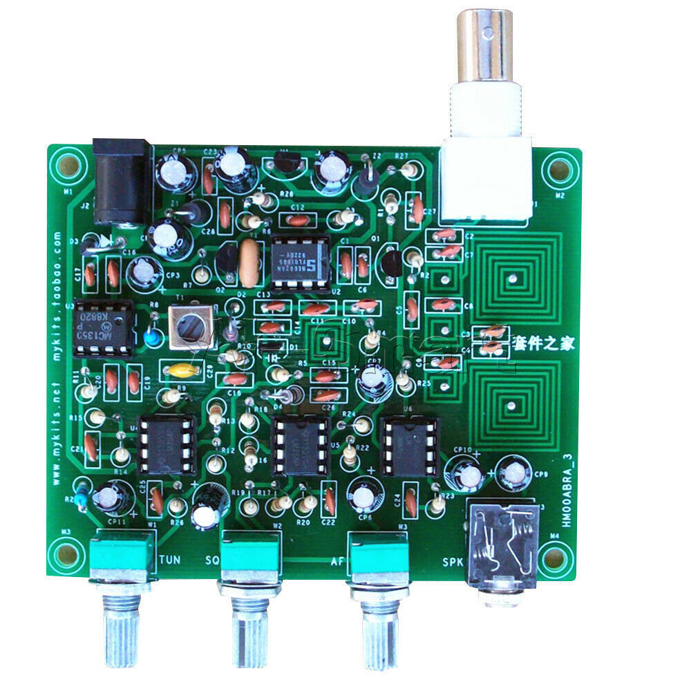

Induktív módon próbáltam. 2 menet kb 7 mm átmérőn. Az nem működik. Semmi tudományos számítás nem volt benne. A légiforgalmi vevőnél (lásd képen) így le tudtam venni az oszcillátor jelet. De itt nem működik sajnos.
A hozzászólás módosítva: Jan 13, 2021
Igen, nekem is kicsit úgy jött le a dolog, hogy a mester megmutatta a módszert, de a fontos részletet ami alapján egy fakezű is meg tudná csinálni, gondosan megtartotta. Kicsit gondolkodni kell és ebben sokat segít antiktelefon linkje.
