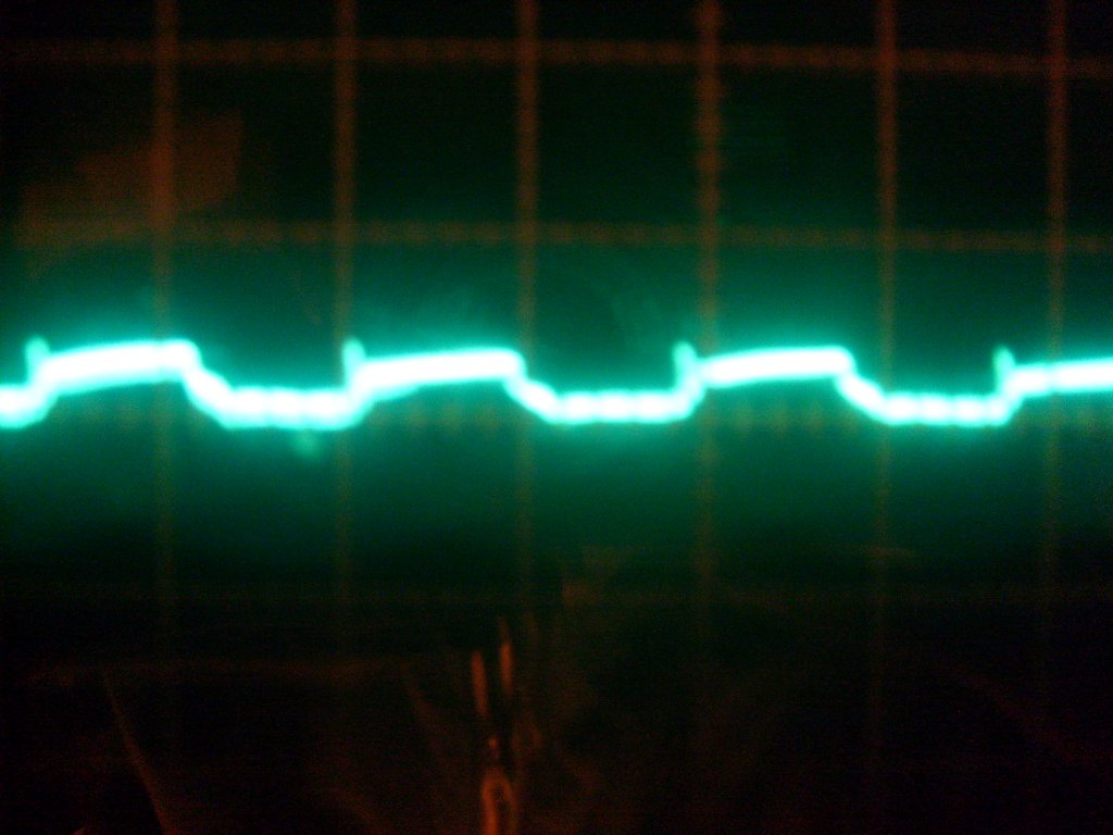

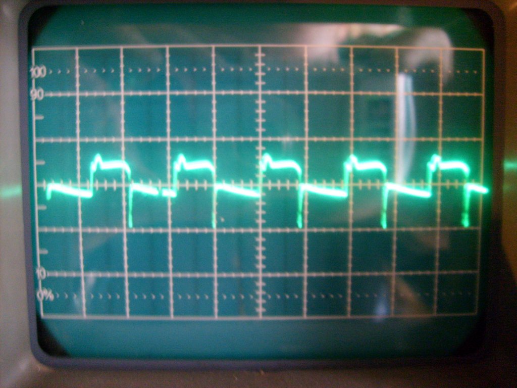

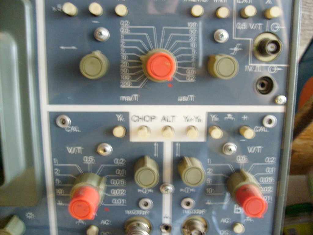

Nah eddig úgy állok, hogy a végfokok BD249-250 végekkel menne szépen, teljesítményt labortápról élesztve leadja mind a kettő, annyit amennyit kell neki. Ha bekerül a dobozba, akkor a kimeneten 100Hz-es zavarjel van, elég hangosan is szól(80, 81es kép). A végfok bemenetén is ott van ugyanez a jel, csak kisebb amplitudóval(84-es kép), így gondolom hogy nem a végfokban jön létre a zavar, az csak erősíti. Van esetleg ötleted, honnan jöhet ez a zavar? A MUTE funkció gombja nem működik, csak annyit csinál, amikor hozzáérek elnémul a kimenet, de ha elengedem újra megy a zene, ha be van nyomva a gomb ha nem. De ez mellékes, csak a zaj szűnne már meg.
Köszi az eddigi válaszokat!

(#) mugab válasza Erick hozzászólására (») Márc 30, 2012 /
A mute gomb arra van, hogy ha rádióadót keresel addig néma míg nem talál adót.
Brummot vagy a táp vagy a trafó, vagy a szűretlen tápvezetékkel párhuzamosan menő bemenet vezeték okozhat - többek között
Esetleg próbáld meg hogy rövidre zárod a végfok bemenetet, aztán az előfok bemenetet, stb. Nincs előttem a rajz. Ahol eltűnik a brumm az előtt szedi össze.
(#) laci6662 válasza Erick hozzászólására (») Márc 31, 2012 /
Bocs, de csak most olvastam a tegnapi üzeneted, én is valamelyik végtranyóra tippeltem volna a félperiódusos működéssel kapcsoltban, de mint látom ez megoldódott
BD249-250 páros helyett a jövőben javaslom a BD911-912 párost, sokkal jobbak erre a célra, és kevesebb a hamis is belőlük.
A MUTE gomb ahogy a kolléga is írta csak az FM rádió zajzárja, az az érintős-némítás funkcióval nem csinál semmit, az mindig él a bemenetváltáskori tranziensek kiküszöbölésére.
A 100Hz-es zavarjel akkor is megvan ugyan ilyen mértékben a kimeneten, ha semelyik bemenetre sem csatlakoztatsz semmit, és pl. TAPE 2-re kapcsolsz?
Mindkét csatornán egyenlő mértékben van jelen a zavarjel?
Üdv: Laci
(#) Erick válasza laci6662 hozzászólására (») Márc 31, 2012 /
Igen, a zavarjel mindkét végfokon ugyanolyan mértékben jelen van, és akkor is megjelenik, ha a TAPE 2 bemeneten vagyok, és semmi nincs rákötve az erősítőre.

(#) Erick hozzászólása Ápr 1, 2012 /
Köszi srácok a segítséget, sikerült megoldani minden gondot. A 100Hz-es zajt, ahogy írták is, a kiszáradt tápszűrő kondik készítették nekem. Azokat kicseréltem, és nagyon szép, zajmentes a cucc. Nagyon magas hangerőnél hallani egy nagyon kicsi zajt, de az még a gyárban került bele, így benne maradhat.
Még egyszer köszi a segítséget!
