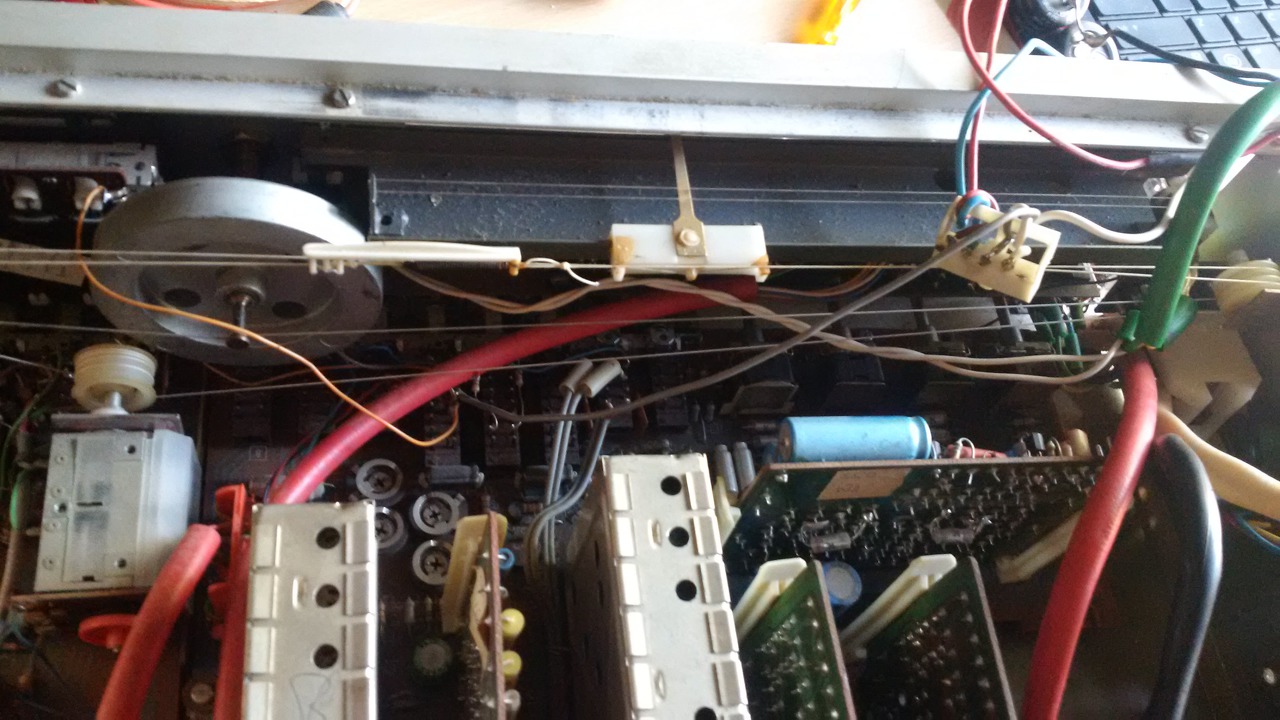

(#) Zsolt355 hozzászólása Júl 19, 2017 /
Megnéztem a neten sok fotót. Egy alkatrész nem stimmel. Az értéke igen. Épp a bal csatorna hangszínszabályzó bemenete.
(#) bekeipeter válasza Zsolt355 hozzászólására (») Júl 19, 2017 /
Ütögesd meg a szabályzó modult, mert a VT modulcsatlakozók nem valami jók. A modulon lévő elektrolit kondikat nem ártana kicserélni. Minimális zaja van a gépnek, mivel földhurkos. Ha visszább olvasol megtalálod a hozzászólásaim között a megoldást. A súgást a hangszín kör "leszakadása" okozhatja.
(#) Zsolt355 hozzászólása Júl 20, 2017 /
Először a képen látható kondikat kezdtem kicserélgetni, erre nem történt változás. Aztán jöttek a tranzisztorok. Itt elsőnek a bejelöltet cseréltem, és teljesen megszűnt az alapzaj mindkét oldalon. Teljesen csendes lett, üresben max hangerőn is. Kicsit keveslem a mélyet, erre esetleg van valakinek ötlete, hogy lehetne több? És nem szűnt meg az egyik fő hiba, hogy a bal oldalon nem működik a hangszínszabályzás. Sem a mély, sem a magas.
