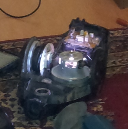

(#) bkristof hozzászólása Feb 2, 2014 /
Minap porszívózás közben egyszer csak fel akart "robbanni" a porszívó. Szétszedtem, beindítottam, jelenség: óriási lángok és puffogó hangok jönnek ki a motorból. Szerintetek lehet javítani vagy kuka? Esetleg szénkefe csere?
Köszi
Kristóf
(#) Bakman válasza bkristof hozzászólására (») Feb 2, 2014 /
Alaposabban meg kell nézni. A nagy szikrázás zárlatra utal, ami lehet a kommutátorszeletek között is (ez viszonlag könnyen javítható) és a forgórész tekercsei között is. Utóbbihoz újra kell tekercselni.
(#) bkristof válasza Bakman hozzászólására (») Feb 2, 2014 /
Honnan fogom tudni melyik hiba, mit kell néznem?
(#) VIM válasza bkristof hozzászólására (») Feb 2, 2014 /
Szia! Több mint valószínű,hogy a szénkefe kimelegedett rugójából fakadnak a problémák, mert az kilágyult és nem kellő erővel nyomódik a kommutátorhoz, így az szikrázik és beég az ívhúzástól ami csak tovább rontja a helyzetet, a vége körtűz. Tehát egyenlőre szénkefecsere és majd meglátod, hogy esetleg mekkora károkat okozott az eddigi elégtelen kommutáció.
