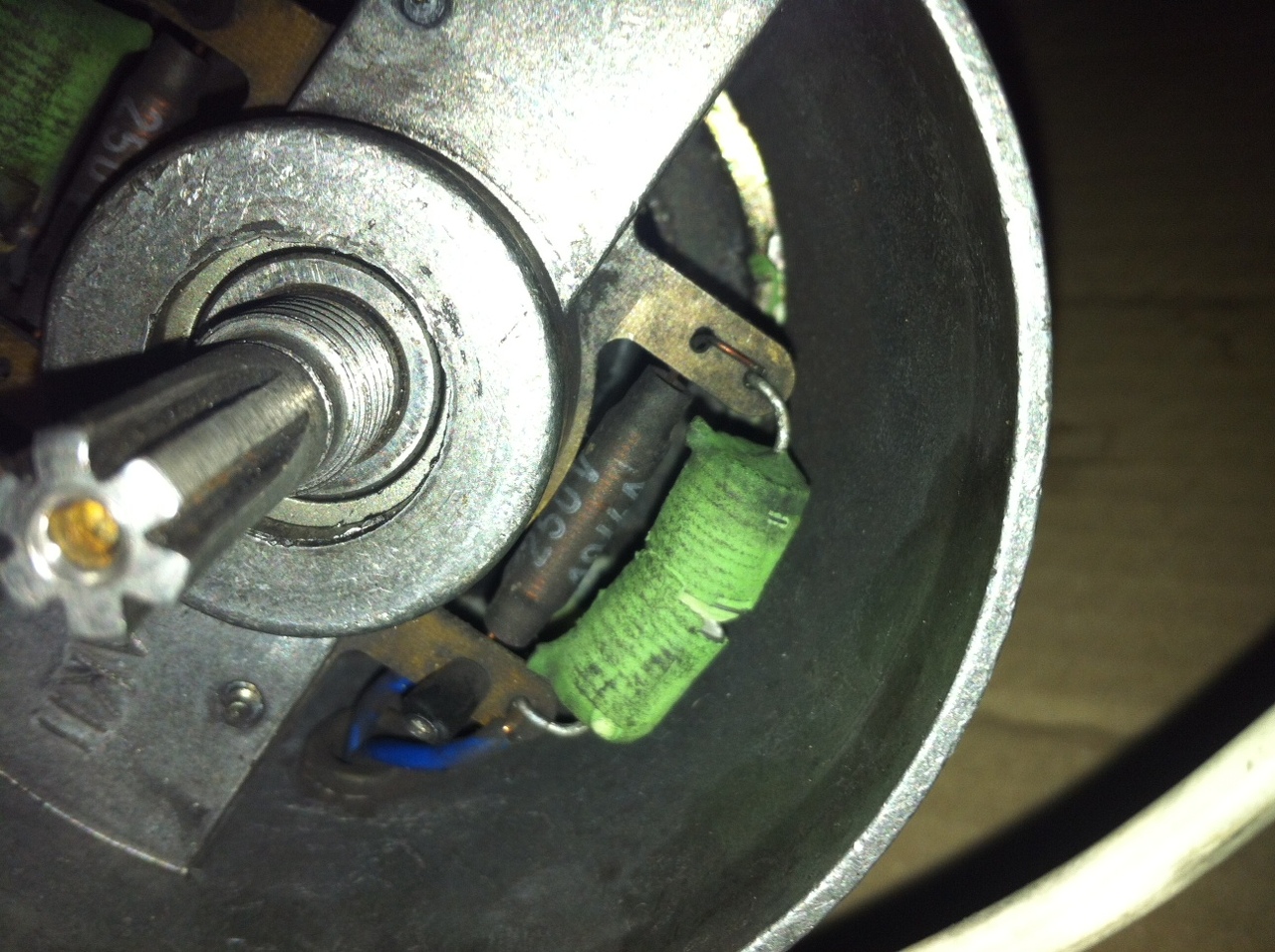

(#) Viktorxbox hozzászólása Jún 24, 2014 /
Egy nagy konyhai robotgép villanymotorja beállt. Lelkes amatőrként szétszedtem, csapágy megszorult a villanymotor forgórész végében. Ennek cseréje meg történt de a motor még mindig nem indul el. A kábeleket méregetem fázis ceruzával meddig megy áram. A szénkefe előtt van két tekercs szerű valami, idáig van áram. A szénkefe már nem kap mert előtte a tekercs ami szét éget / tört nem enged át. Elgondolásom szerint valami féle védelem , mivel megszorult a motor inkább ez éget szét. De pontosan mi ez? És mire kell cserélnem? Köszönöm
(#) pucuka válasza Viktorxbox hozzászólására (») Jún 24, 2014 /
Az egy zavarszűrő tekercs. Kösd át, amíg nincs jobb, de mint látod, biztosítéknak is jó.

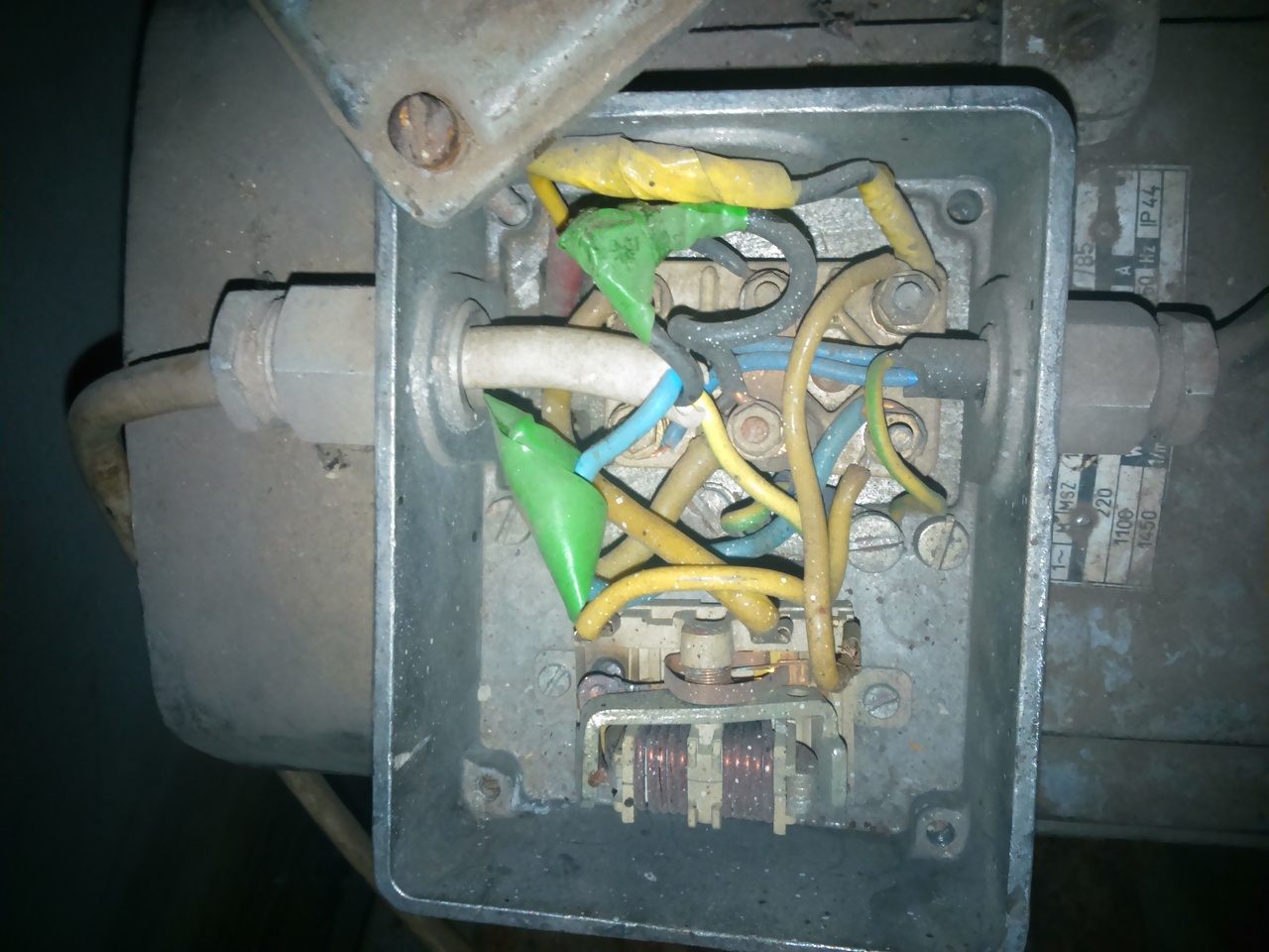

Üdv mindenkinek!
Van egy villanymotorom (Imi ozf 90c-4nd 1.1kW 220V) ami üresen felpörög rendesen, viszont terhelve (kompresszor, Ikarus buszból) az a kis relé ami induláskor kapcsol benne csak oda-vissza pattog az egyik oldalon szikra kíséretében és a motor csak rángat, körbefordul, de csak darabosan, az áramot nyeli el (mondjuk a 25A-es kismegszakító nem oldott le, bár nem kínoztam sokat nehogy leégjen). Mi lehet a hiba oka? Indítókondi? Régebben (nagyon régebben, 10 évet állt a sarokban) minden gond nélkül vitte a kompresszort, úgy tudom.
(#) VIM válasza razor1995 hozzászólására (») Aug 3, 2014 /
Szia! Nem írod, hogy a kompresszor hány hengeres de szerintem kettő volt az Ikaruszokban és szerintem szorulhat a henger ha előtte tíz évig nem használták és kenése sem volt ez idő alatt. Ha ehhez még a szelepek is be vannak ragadva a kosztól akkor szinte biztos, hogy nem fogja tudni beforgatni a 1.5LE. Ezeket nem ártana megnézni, hogy rendben vannak-e és kézzel forgatva hallható-e a szelepek "szörcsögő" hangja záráskor. Ezt csak nyitott nyomóágnál lehet megnézni, mert nyomás alatt nem valószínű, hogy kézzel át lehetne fordítani a dugattyúkat. A másik része pedig a kondenzátor kapacitásának hiánya lehet, aminek 120µF-nak kellene lenie ahhoz, hogy legyen benne "paci" induláskor, ezt kellene megmérni egy erre alkalmas műszerrel. Ha régen ment ezzel a behajtó teljesítménnyel akkor most csak ennyi volna az ellenőrzési teendő, hogy újra működni tudjon.
(#) razor1995 válasza VIM hozzászólására (») Aug 3, 2014 /
Igen, két hengeres TK200-as Rábakompresszor. Nos, a kompresszor kézzel is könnyen mozog és voltam olyan elvetemült, hogy fél barra felvittem a nyomást kézzel (a busz féktartálya a tartály). Szóval annak szerintem nincs baja. Viszont olvastam olyat, hogy a kapcsolórelé érzékenységét lehet állítani a rugón keresztül menő csavarral (majd csinálok képet, ha tudok), lehet az túl "tompa" ahhoz, elinduljon nem? Szóval épphogy elindulna rendesen, de még nem és leold és vissza. Ha azt a relét bekapcsolva tartom egy pálcikával akkor utána megy rendesen. A kondit szerintem multiméterrel ki tudom mérni, elvileg 200µF-ig mér.
A hozzászólás módosítva: Aug 3, 2014
(#) ha9pi.feri válasza razor1995 hozzászólására (») Aug 3, 2014 /
Szia! Szerintem vedd le róla a relét és nyomógombbal indítsd!
Ha csak a relé rugóerején kellene állítani akkor azt gyengíteni kellene ebben az esetben, mert a tartóáram hamar kiejti azt és újra meghúz. A kondenzátort ha méred feltétlenül ki kell sütni mérés előtt. Az érintkezőket kicsit meg lehetne tisztítani, mert elég viharvert állapotban vannak.

(#) razor1995 válasza VIM hozzászólására (») Aug 4, 2014 /
Így van, ennyi volt az egész. Csak azért "problémáztam" ennyit mert egy villanyszerelő állítása szerint ahhoz hogy jó legyen át kellene tekercselni a motort. Na persze, most meg 10-ből 10-szer indül egy pillanat alatt. Köszi a segítséget!
