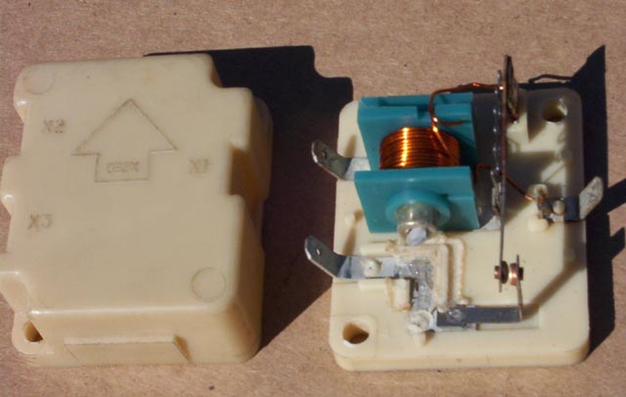

(#) gg hozzászólása Szept 29, 2014 /
Nagyon köszönöm a válaszokat, Palcsika26 és VIM
Ez egy asztali 220V-os kis köszörűgép. Egyszerű barkácsgép. Full hülye vagyok az elektromossághoz, ezért fordultam hozzátok. Az a hőkioldó kütyü lehet. Orosz gép, még azon a kis műanyag dobozon is oroszul vannak a dolgok -bár oroszt tanultam- , és azt a kicsi műanyag dobozt úgy alakították ki, hogy nem tudja szétszedni, tehát nem össze csavarozva van. gondolom, hogy olyan hülyék mint én ne tudjanak hozzá nyúlni. De azért bele néztem és láttam, hogy egy rézdrótos tekercs van benne. Az a kis műanyag dobozon az van , hogy 4 A (gondolom amper) és három vezeték csatlakozás van rajta sarukkal. Borzasztó régi szerkezet lehet.
Már csak egy kérdés, hogyan tudom kiiktatni ha nem kapok ilyen kütyüt hozzá? (tudom akkor le is égethetem a gépet) A kiiktatás az, hogy a sarukat vegyem le és a hozzátartozó vezetékekkel kössem össze, csak a dobozt hagyjam ki?
Palcsika! bocsánatot kérek a rossz megfogalmazásokért vagy ha marhaságot írtam, de nem igazán értek ehhez az elektromossághoz, pusztán annyit amit általános iskolában a 80-as években a technika könyvben volt. A motor nem melegszik fel, csak leáll egy bizonyos idő után.
Forgó részen azt értettem, hogy maga a villanymotor forgó része ami forog a házában. Össz vissz három vezeték van benne. Három alkatrészből áll. A villanymotor egy egyszerű kapcsoló (billenő?) és ez a kis műanyag doboz. A műanyag doboz nem hengeres mint az indító kondenzátorok hanem négyszögletes.
Na, megpróbálok majd egy képet feltenni! Nevetni fogtok rajtam milyen egyszerű egy gép csak én nem értek hozzá. Nem röhög!
De tényleg nagyon köszönöm a segítséget!!!!
(#) VIM válasza gg hozzászólására (») Szept 29, 2014 /
Az érdekes lesz ha az a "dobozka" indító relé volna de akkor nem volna szabad kioldania és utána visszakapcsolnia. Lennie kell még ott egy hődrótos védelemnek is. A kép az jól jönne vagy a felirat a dobozkáról.
(#) palcsika26 válasza gg hozzászólására (») Szept 29, 2014 /
Várjuk a képeket.
(#) gg hozzászólása Szept 30, 2014 /
Egy kis türelmet kérek holnapig a képekkel, de meg lesz.
(#) IQNUKU válasza gg hozzászólására (») Szept 30, 2014 /
Ha a fotón látható dobozkához hasonló, akkor ez egy kombinált indító és túláramvédő relé. Egy dobozon belül van mindkettő. A dobozon van egy nyíl, aminek felfelé kell mutatnia! Ez rendkívül fontos, mert az indító relében a tekercs vasmagja a szokásostól eltérően nem egy rugó, hanem a gravitáció ellen dolgozik. Magyarul a motor indulása után a vasmag súlya bontja az érintkezést amikor a motor lecsökkent áramfelvétele miatt a behúzótekercsben is lecsökken a mágneses tér ereje. Ha nem old szét, emiatt is működésbe léphet a bimetálos túláramvédő rész.

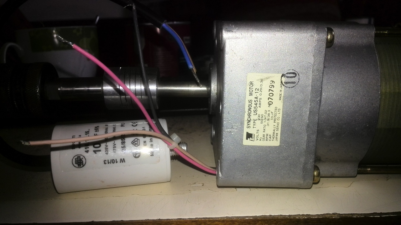

(#) crapgame hozzászólása Feb 23, 2015 /
Üdv mindenkinek.
Van egy hajtóműves villanymotorom, illetve csak volt.
Gondjaim voltak a bekötéssel, végülis megoldottam a képen látható módon. El is indult, volt nagy örömködés. Aztán kb. egy perc múlva beadta a kulcsot.
A kérdés, hogy mi a fenétől halt meg?
Természetesen volt hibajelenség is. Szinte érinthetetlenségig melegedett a külseje, valamint hozzáérintve a fázisceruzát, a fázis jelenlétét mutatta a külsején.
(#) crapgame válasza crapgame hozzászólására (») Feb 23, 2015 /
Végül is nem ment tönkre. van benne egy hővédelem, az megvédte a motort. Van valakinek ötlete, hogy miért melegszik túl kb. 1 perc alatt.?
