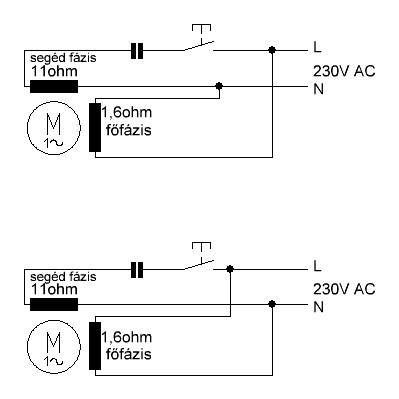

Üdv mindenkinek!
Van egy villanymotorom (Imi ozf 90c-4nd 1.1kW 220V) ami üresen felpörög rendesen, viszont terhelve (kompresszor, Ikarus buszból) az a kis relé ami induláskor kapcsol benne csak oda-vissza pattog az egyik oldalon szikra kíséretében és a motor csak rángat, körbefordul, de csak darabosan, az áramot nyeli el (mondjuk a 25A-es kismegszakító nem oldott le, bár nem kínoztam sokat nehogy leégjen). Mi lehet a hiba oka? Indítókondi? Régebben (nagyon régebben, 10 évet állt a sarokban) minden gond nélkül vitte a kompresszort, úgy tudom.
Szia! Nem írod, hogy a kompresszor hány hengeres de szerintem kettő volt az Ikaruszokban és szerintem szorulhat a henger ha előtte tíz évig nem használták és kenése sem volt ez idő alatt. Ha ehhez még a szelepek is be vannak ragadva a kosztól akkor szinte biztos, hogy nem fogja tudni beforgatni a 1.5LE. Ezeket nem ártana megnézni, hogy rendben vannak-e és kézzel forgatva hallható-e a szelepek "szörcsögő" hangja záráskor. Ezt csak nyitott nyomóágnál lehet megnézni, mert nyomás alatt nem valószínű, hogy kézzel át lehetne fordítani a dugattyúkat. A másik része pedig a kondenzátor kapacitásának hiánya lehet, aminek 120µF-nak kellene lenie ahhoz, hogy legyen benne "paci" induláskor, ezt kellene megmérni egy erre alkalmas műszerrel. Ha régen ment ezzel a behajtó teljesítménnyel akkor most csak ennyi volna az ellenőrzési teendő, hogy újra működni tudjon.
Igen, két hengeres TK200-as Rábakompresszor. Nos, a kompresszor kézzel is könnyen mozog és voltam olyan elvetemült, hogy fél barra felvittem a nyomást kézzel (a busz féktartálya a tartály).

Szia! Szerintem vedd le róla a relét és nyomógombbal indítsd!
Ha csak a relé rugóerején kellene állítani akkor azt gyengíteni kellene ebben az esetben, mert a tartóáram hamar kiejti azt és újra meghúz. A kondenzátort ha méred feltétlenül ki kell sütni mérés előtt. Az érintkezőket kicsit meg lehetne tisztítani, mert elég viharvert állapotban vannak.
