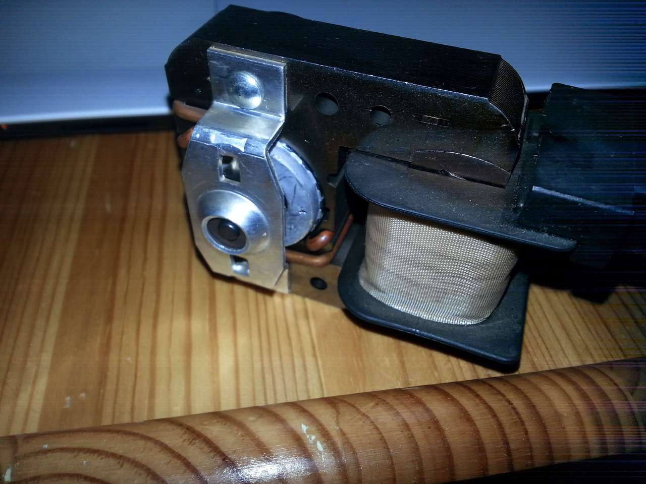

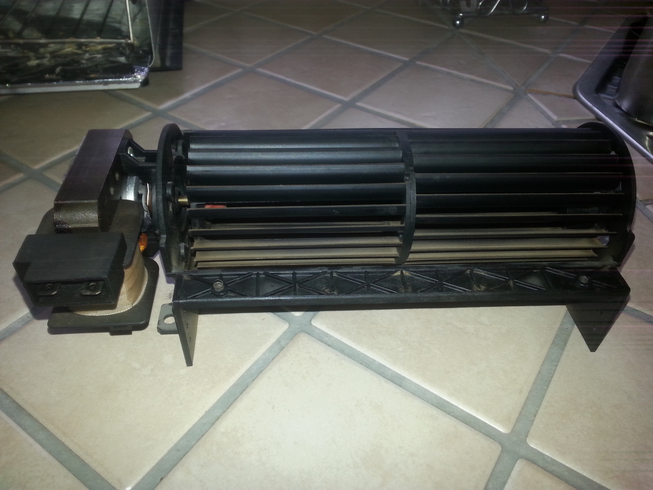

(#) jocka0012 hozzászólása Feb 1, 2017 /
Van egy sütő szellőztető ventilátor motorom amit valószínűsítek , hogy rossz.Ugyanis bekapcsolom a sütőt és nem kezd el pörögni a motor pedig megmértem a kapcsain ott van a 230V. Sajnos hiába nézegetem én nem találok rajta hibát.A tekercse nem szakadt ohm mérővel mérve kb. 140ohm az ellenállása.A kismegszakítot nem veri le.Ha rákötöm a 230-at akkor elkezd zúgni , de ennyi. A motor tengelyét elég nehezen lehet elfordítani , de ez normális szerintem a mágnes miatt.
A hozzászólás módosítva: Feb 1, 2017
(#) vargaf válasza jocka0012 hozzászólására (») Feb 1, 2017 /
A motor tengelyének könnyen kell forogni, takarítsad meg a csapágyazását.
Mennyire könnyen?Ha megpörgetem a kezemmel akkor gyakorlatilag forognia kell több fordulatot?Akkor ez nagyon megvan ragadva , mert alig bírom elforgatni.
Bizony nagyon meg van ragadva. Ez a motor nem tartalmaz állandó mágnest, az nem foghatja.
(#) zolika60 válasza jocka0012 hozzászólására (») Feb 1, 2017 /
Álló helyzetben nincs benne mágnes. Könnyen kéne forognia. Nem látom bontható-e vagy össze van szegecselve, de ha szétszedhető úgy könnyebb kitakarítani.
(#) jocka0012 válasza zolika60 hozzászólására (») Feb 1, 2017 /
Le van szegecselve , de lehet megpróbálom megfúrni őket.Utána meg csavarral újra tudom rögzíteni , ha megjavulna.
(#) vargaf válasza jocka0012 hozzászólására (») Feb 1, 2017 / 1
Nem kell megfúrni, csepegtess zsír oldásra alkalmas szert a csúszócsapágyra és forgassad a tengelyt. Ismételd addig míg könnyen forog. A végén WD40-el fújjad be.
(#) zamatőr válasza jocka0012 hozzászólására (») Feb 1, 2017 /
Lefúrod a szegecseket , szétszeded és a csapágyak meg a tengelyt lemosod (benzin vagy nitro hígító) szárazra törlöd ( az olajgőzök kátrányosodnak a tengelyre és csapágyra ) csavarokkal összerakod . Oldalról megütögeted a vasmagot így könnyen beállnak a csapágyak és szabadon pörög ha ujjaiddal megforgatod ,a ventilátort is érdemes kitakarítani.
Az is jó megoldás, csak az alkatrészeket jelöld össze, mert fordítva is be lehet szerelni a forgórész a tekercshez képest, akkor viszont megfordul a forgásirány is.
