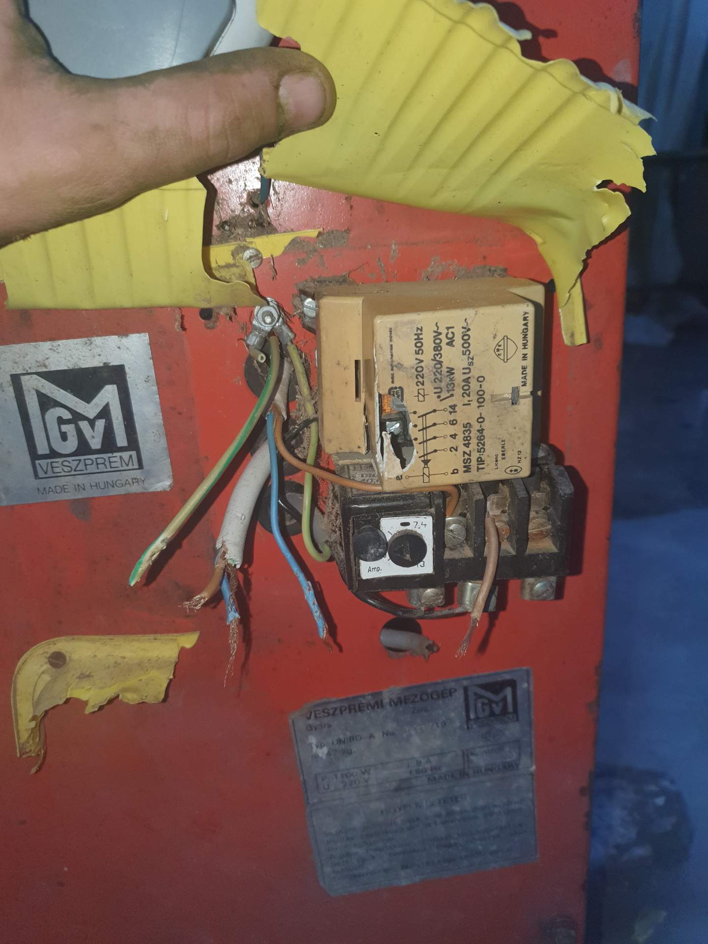

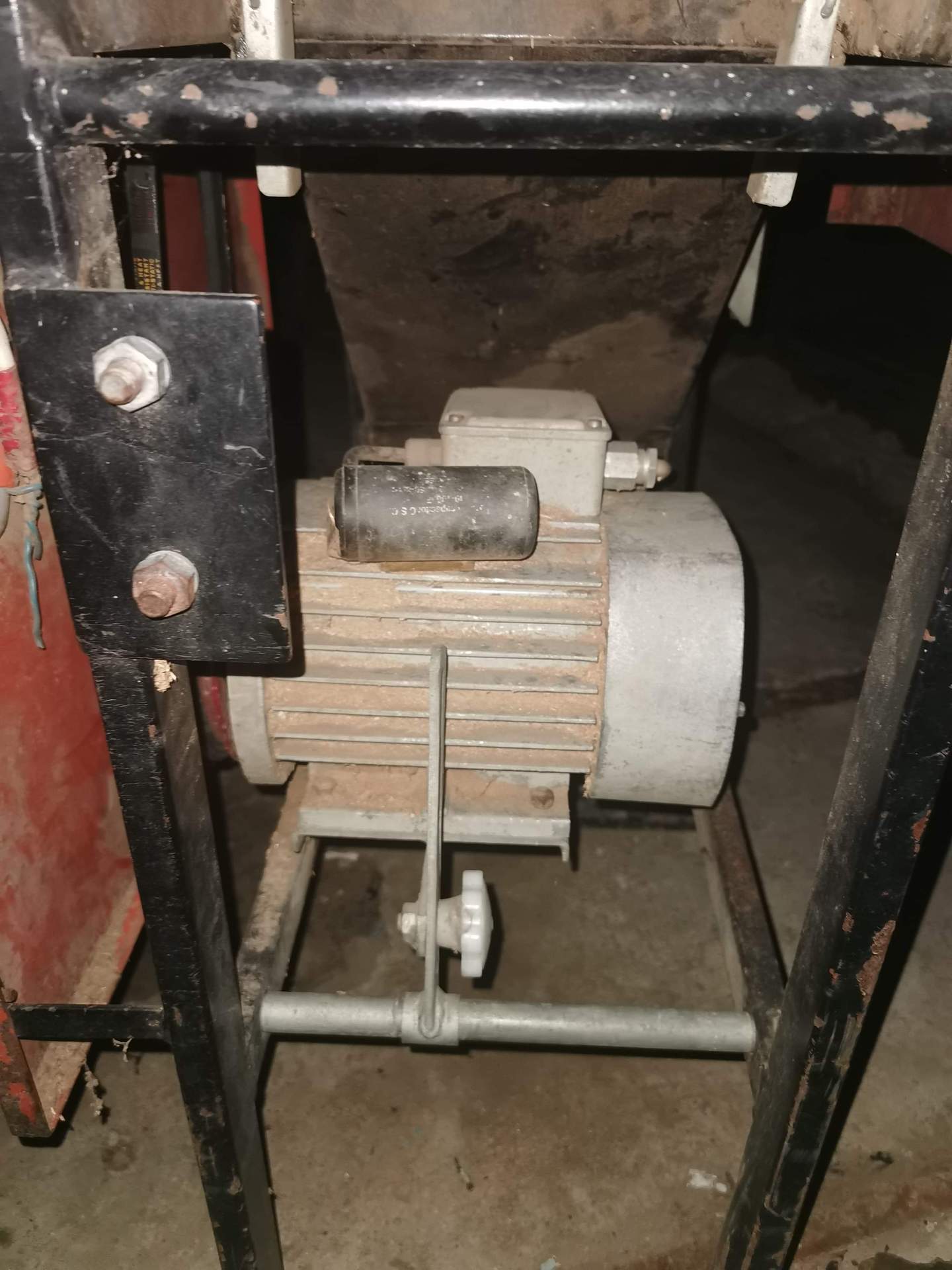

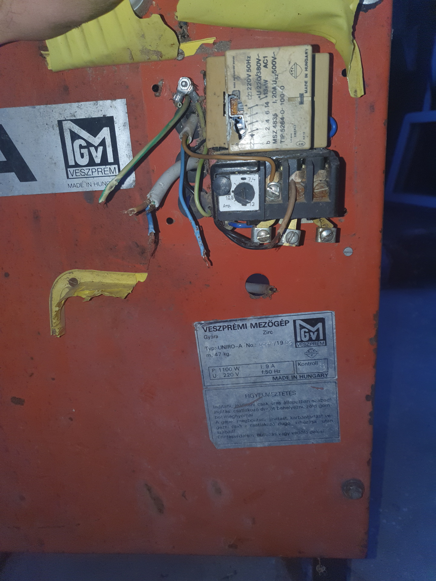

Sziasztok egy kis segítség kellene van nekem egy fürészgépem kint hagytam az udvarom mert vagy 150 kg nem mai darab de müködik tip top de most a kötő dobozt szetraktak kutyak es fogalmam sincs mi van es hogyan tudnam meg csinalni e smi kell hozza elv ez 1100 w 220 v motor es az előző gazdaja szerintem mokalt vele valamit mert mar mas fajta kapcsolo volt rajta
A hozzászólás módosítva: Okt 9, 2020
Szia! Annyit segíthetnél, hogy leveszed a mágneskapcsoló fedelét és megnevezed a kábelek hovatartozását a következő képen. Készíthetsz több fotót is és azokon látszódjanak a vezetékek darabjai is. Ez volna az alap kapcsolás annyival kiegészítve, hogy a hőkioldó vezérlési érintkezője is sorba van kötve a ki gombbal.

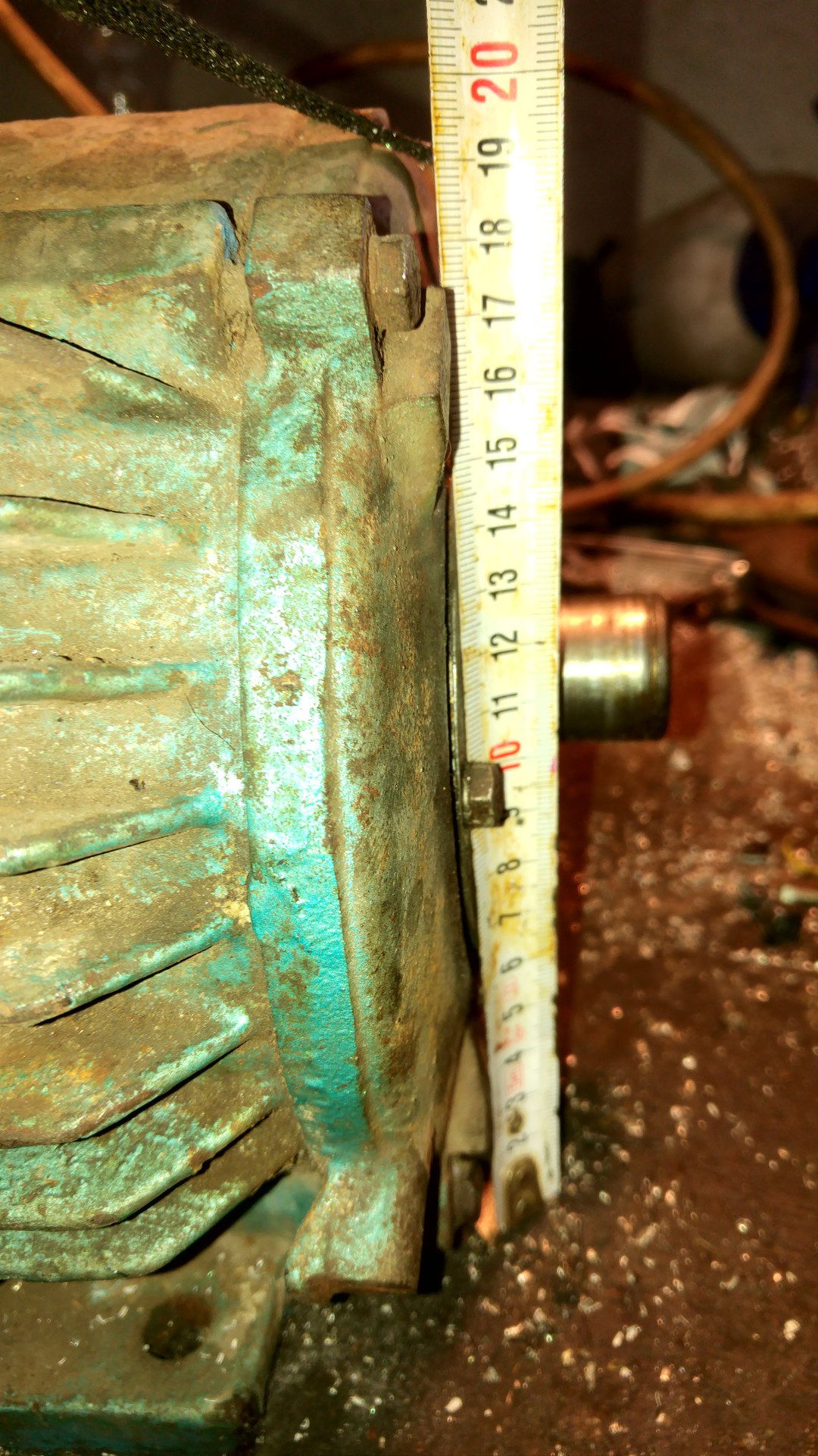

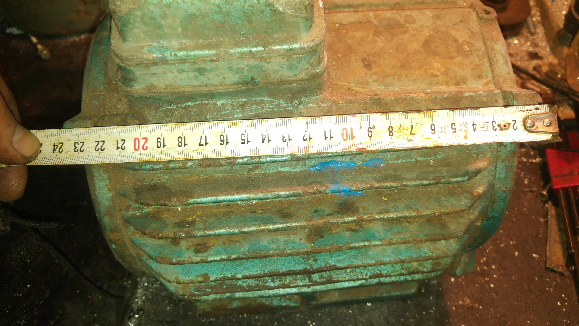

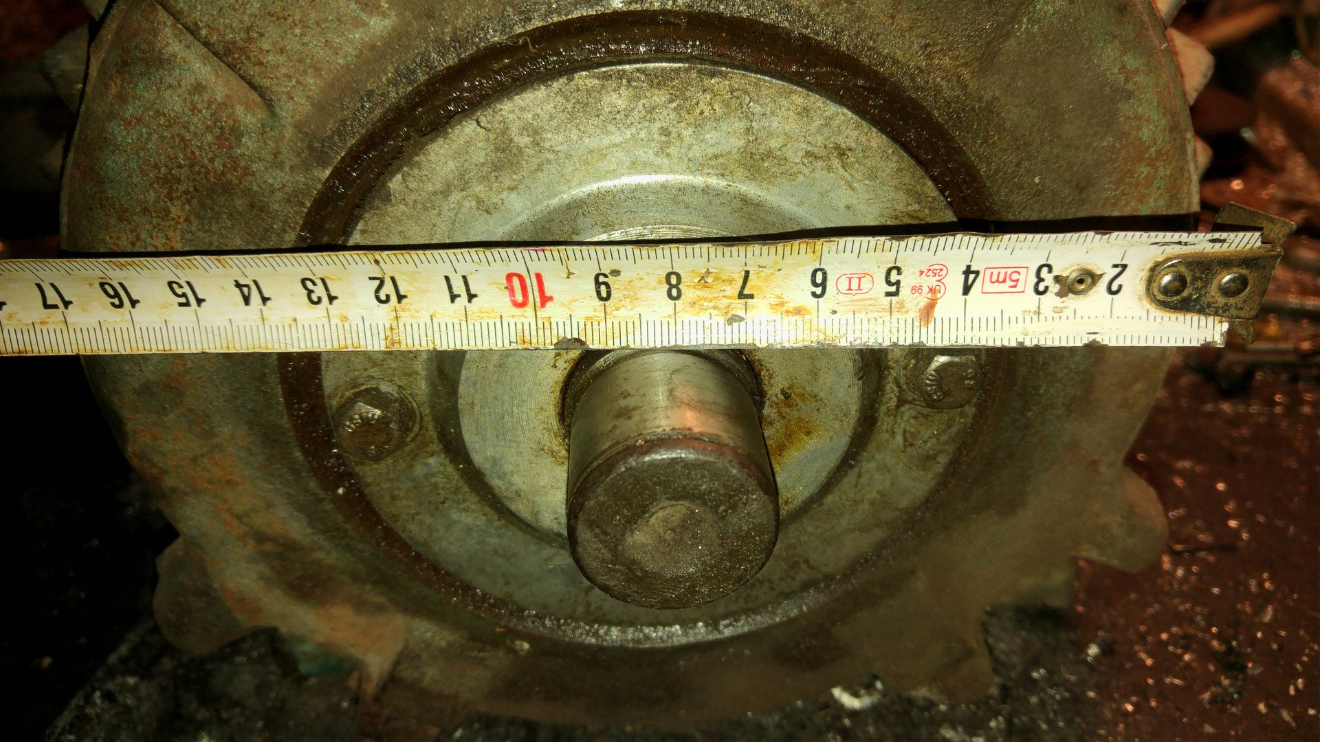

Vásároltam egy 3 fázisú magyar? motort, amiről hiányzik az adattábla. Ennek a beazonosításában kérnék segítséget. Másik kérdésem pedig a motorvédő méretezésével kapcsolatos. A motorvédőn beállítandó érték az a fázisonként felvett áramok összege kell legyen? Például, ha mondjuk fázisonként 2,5A a felvett áram, akkor 7,5A-re kell elméletileg állítani? Nyilván az indulási áram lényegesen nagyobb lesz. Van itthon egy Siemens 3RB1246 típusú motorvédőm, ezzel szeretném megoldani a védelmet. Köszönöm!
Szia! Talán ez egy EVIG motor lehet cca. 1.5 kW .... de ettől többet majd akkor tudsz meg ha ténylegesen rákapcsolsz három fázist és mérsz áramfelvételt (pl. lakatfogóval) és talán a fordulat is megsaccolható vagy mérd meg egy DC motorral.
Erről a DC motoros mérésről adnál további információt?
Ha egy külső gerjesztésű DC motort (állandó mágnesű kefés motort) forgatsz, generátorként viselkedik, és a kapocsfeszültsége lineárisan arányos a tengelye fordulatszámával.
De egy aszinkron motor fordulatszámai kötött értékek, és alapvetően a pólusszámától függenek. Pl kétpólusú motornál n=3000 - s, négypólusúnál n=1500 - s. Az "s" (szlip) néhány százalék, így a fordulatszámok üresjáratban 2 pólus esetén 2800 - 2900, négy pólus esetét 1400 - 1450 közé esik, így szemre is jól megsaccolható.
ilyen kisebb Permanens Magneses motorok kapocsfeszültségét mérik. Ma már jóval egyszerűbb az opto csatolós módszert használni. (egy régi egérből + Digit multi méter frekvencia mérése ) de egy régi Kmh készen ugyanezt tudja... A hozzászólás módosítva: Okt 31, 2020
Ez a motoros (generátoros) megoldás, jó, elég pontos is, ha ismered a motor KV értékét. Problémás lehet a forgó tengely, és a mérőgenerátor tengely mechanikai összekapcsolása is.
Ennél egyszerűbb, és könnyebb megoldás gyorsan összeállítani egy stroboszkópot 555 -ből egy astabil multivibrátort 0,5 - 10 kHz közötti állítható frekvenciával, aminek a kimenetén egy nagy fényerejű LED van.. Ezután egy filctollal festett csík a tengelyre, a frekvenciát addig állítani amíg állni nem látszik a filc csík, a potméter skálájáról leolvasni a frekvenciát. A potmétert lehet skálázni az astabil frekvenciáját meghatározó RC elemek kiszámolásából. A hozzászólás módosítva: Nov 1, 2020
