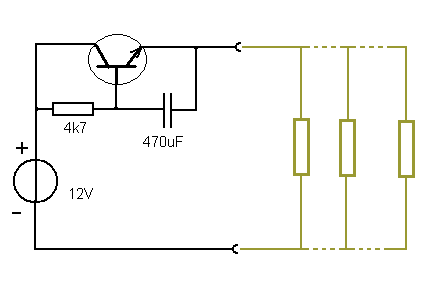

(#) Doky586 válasza lacc47 hozzászólására (») Nov 29, 2007 /
Erre gondoltam...
Áramgenerátor nem megfelelő részedre mert nem tudni mekkora (mennyi) terhelés lesz..
Akár hangfrekin akár feljebb használható. A tranyó bétája minnál nagyobb annál jobb. A kondi az induktivitást 'állítja'; az ellenállás DC-ben kinyitja a tranzisztort. Akár aksi is lehet a 12V táp helyett, 2-3V úgyis esik rajta. A kapcsoláson a DC-táp simán átfolyik, amíg a terhelésekről a vonalra kapcsolt AC jel nem.
(#) Doky586 válasza Doky586 hozzászólására (») Nov 29, 2007 / 4
bocsi. 4k7 helyett inkább 470ohm; vagy darlington tranisztor.
