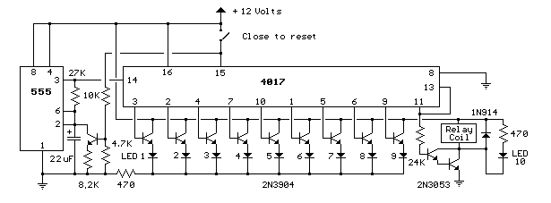

Amit most terveztem, az a tápfeszültség rá kapcsolásakor indul a visszaszámlálás 9-től, és ha eléri a 0-át, akkor megáll és behúz egy relé. A tápfesz kikapcsolásával a relé elenged. Újbóli bekapcsoláskor a folyamat ismétlődik. Ha ez a változat megfelelő, lerajzolom, ha gondolod.
(#) El_Pinyo válasza mate_x hozzászólására (») Máj 17, 2009 /
Mivel egyelőre nem érkezett olyan megoldás, amely az igényeidet teljes mértékben kielégítené, ezért bátorkodtam összedobni egy kapcsolást. 9 V- ra méreteztem a kijelző előtét-ellenállásait, ha pl. 5 V -ról járatnád az áramkört, akkor nyugodtan csökkentheted 300 Ohm- ig. Az órajel generátort nem rajzoltam be, mert igazából nem lényeges, van egy rakás itt a fórumon is, csakhogy egy példát is mondjak: 555 IC astabil módban. Az órajelet a CLK bemenetre kell kötni. Az áramkör táp ráadásakor kezd el számlálni, amikor 0- ba ér, akkor behúzza a relét és úgy marad. A következő indítás pedig a nyomógombbal történik, így nem kell állandóan a tápot ki-be kapcsolgatni.
(#) mate_x válasza Zoli_bácsi hozzászólására (») Máj 17, 2009 /
Ha lerajzolnád azt megköszönném. Én is pont ilyenre gondoltam
(#) mate_x válasza El_Pinyo hozzászólására (») Máj 17, 2009 /
Kösz a kapcsolást!
A VDO-kra mit kell kötni?
Szívesen!
Az VDD, és a pozitív tápfeszültséget.

(#) (Felhasználó 51715) hozzászólása Ápr 24, 2010 /
Ez egy 10 mp-es timer, melyik ellenállásértéket kell megváltoztatni ahhoz, hogy 10 mp helyett mást állíthassak be(pl 3 percet)?
Előre is köszi.
(#) vicsys válasza (Felhasználó 51715) hozzászólására (») Ápr 24, 2010 /
Az 555-nél lévő 27k-t változtasd és az alatta lévő 22µF-ot is megnövelheted.
