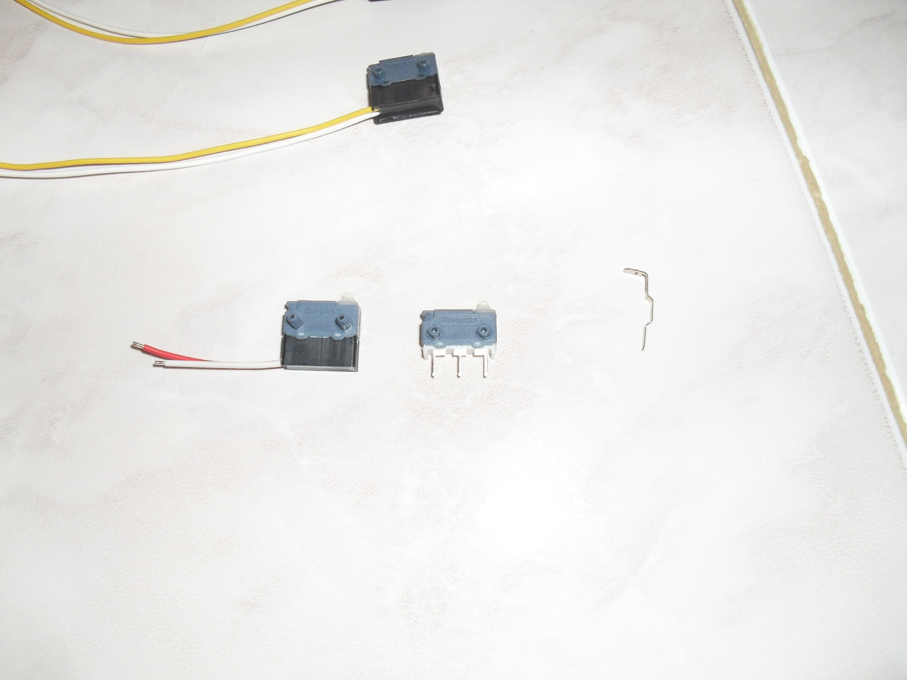

(#) enree válasza Lalle hozzászólására (») Máj 3, 2014 /
Szia! Ha még nem oldódott meg a dolog, én is találkoztam egyszer ilyennel. Abban az autóban a mikrokapcsolónál letört egy kis darab az érintkezőről. Így kátyúba hajtáskor felhúzta az ablakot. Szerencsére szét tudtam szedni roncsolás nélkül...

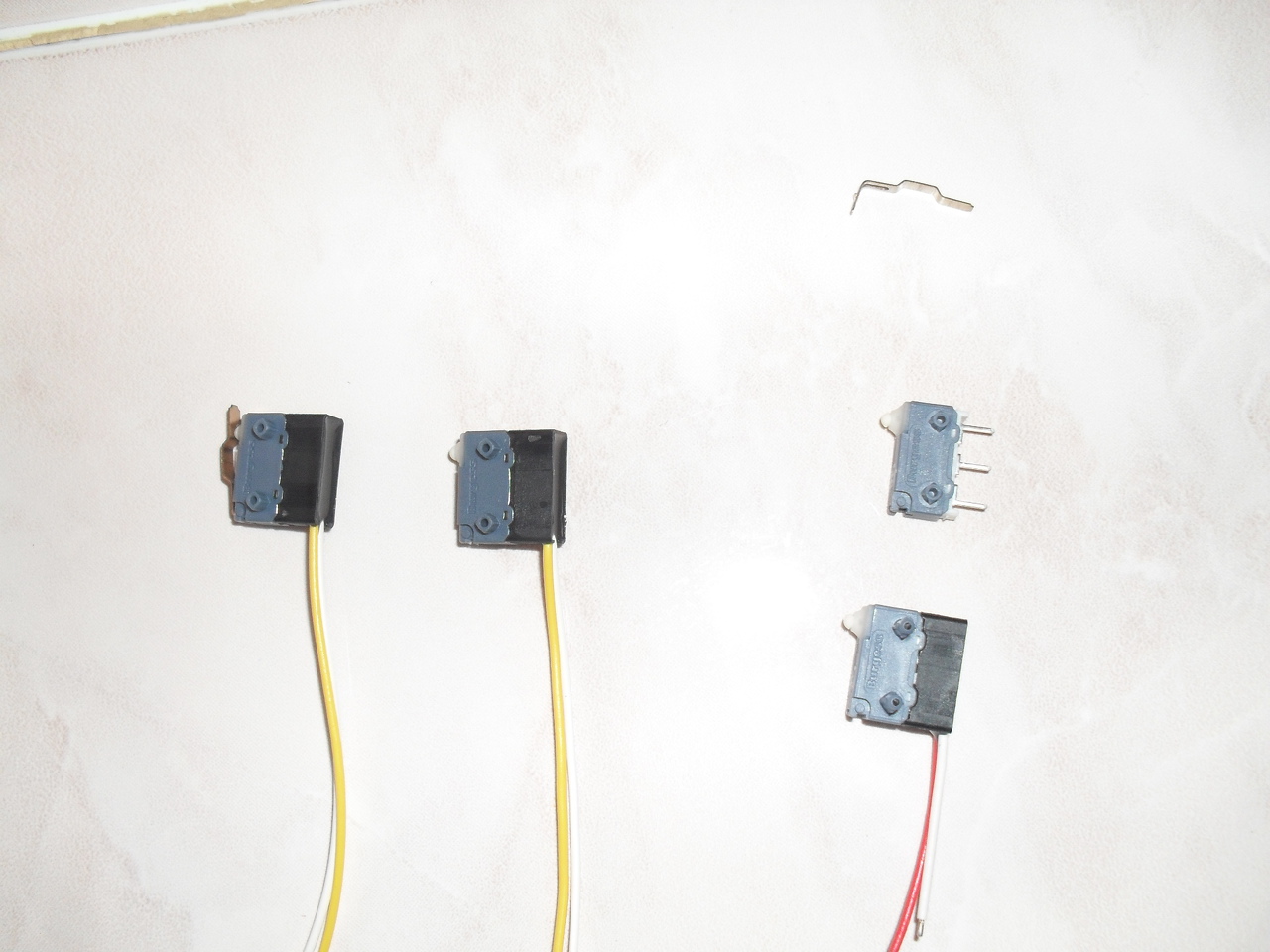

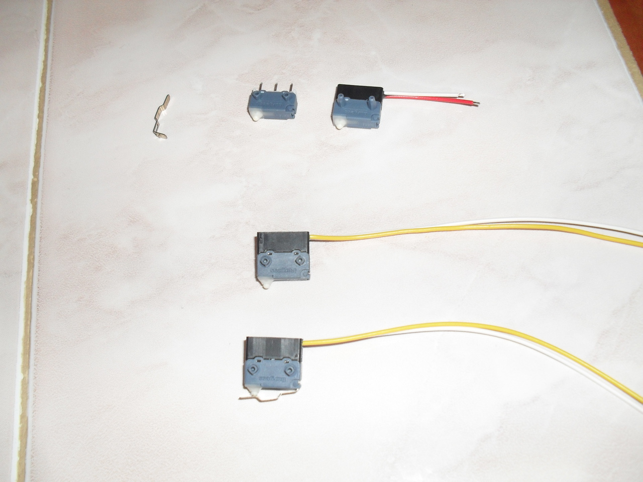

(#) laller788 hozzászólása Jan 14, 2015 /
Sziasztok van pár darab ilyen mikrokapcsolóm eladó ha valakit érdekelne! Autó központi zárakba való kapcsolók! Én ezt raktam Borába ajtózár kapcsoló helyére és azóta is tökéletesen működik
