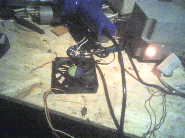

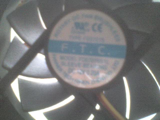

(#) kun dani hozzászólása Dec 21, 2007 /
nagyon nagy gondba vagyok megvetem a 2db 0,20a-s
ventilátort de nem tom rákötni mert 3 csatlakozoja van
ezt hogy kell beköt ni segitsetek léci
(#) szupepe válasza kun dani hozzászólására (») Dec 21, 2007 /
piros fekete beköt a többivel nem kell törődni, de ez amúgy nem 8 centis táp venti ha jól látom.... bár ez igy nem látszik, én erre a célra beáldoztam két méreg drága de igen jóminőségű SUNON ventit ...
jah a sárga szálon visszajelzés van egy amolyan tacho generátor négyszöget ad vissza a motor forgásának megfelelően nézd meg szkópon
üdv: pepe

(#) kun dani hozzászólása Dec 22, 2007 /
rákötötem ahogy mondtad szupepe de igy se jo
igy kötötem be
(#) digimann válasza kun dani hozzászólására (») Dec 22, 2007 /
már tudom mért nem indult a generátorom csatlakozoját a váltoáramba dugtam nem pedig az egyenáramba de h... vagyok
