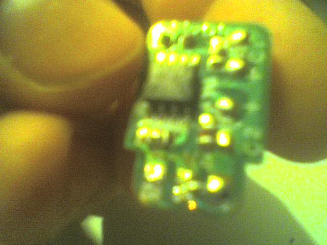

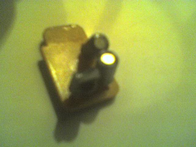

Lucifer ezt találtam a videoba de ehez semejik kafcsolási rajz nem jo mert ennek a végén 3 érintkezés van
Ez nem fotodióda. Ez egy infra érzékelő. ld. korábbi hsz-emet. Három láb: táp föld jel. A kapcsolásból vissza lehet követni melyik melyik.
akkor ez olyan hogy ha érzékeli az inftrát akor zár az áramkör?
még szétkapok egy telefont és megvan a két inftra érzékelö meg 2 táviránjyitot és az inftra led is
Ha 38 khz-s jelet észlel akkor jelez.
Szvsz. vegyél boltban infratranyót. Ezekből nem szedsz össze két egyformát -> onnantól meg csak szívás van vele.
akor infra LED-et nem kel vennem csak érzékelöt
olyat amit kiszedtem a videobol vagy inkább azt se használjam? menyi érszékelövel csináljam szerinted

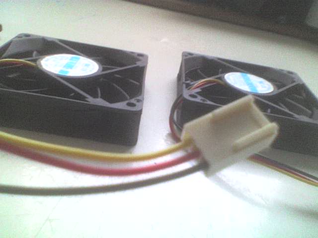

nagyon nagy gondba vagyok megvetem a 2db 0,20a-s
ventilátort de nem tom rákötni mert 3 csatlakozoja van ezt hogy kell beköt ni segitsetek léci
piros fekete beköt a többivel nem kell törődni, de ez amúgy nem 8 centis táp venti ha jól látom.... bár ez igy nem látszik, én erre a célra beáldoztam két méreg drága de igen jóminőségű SUNON ventit ...
jah a sárga szálon visszajelzés van egy amolyan tacho generátor négyszöget ad vissza a motor forgásának megfelelően nézd meg szkópon üdv: pepe
