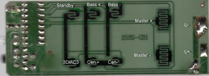

(#) milbar5954385 hozzászólása Júl 19, 2010 /
Üdv! Nekem van egy ilyen hangrendszerem! megvan a távja is de sajnos rossz, bár ki indulásnak talán jó. a kapcsiról lehet staby modba nyomni meg a 3D-keverést bekapcsolni a Center és a Bass csatornákon külön hangerőt állítani.
Engem egy olyan dolog érdekelne amivel lehet manuálisan is szabályozni a hangerőt stb...

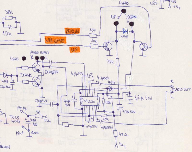

Most hogy így többen összejöttünk ebben a témában elmondanám hogy én is rendelekezem 2 db hasonló áramkör-el is amikben a vezérlést TC9149 ick végzik.
Ezekben ,mindegyikben 1-1 tranzisztor végzi a manualis hangerő szabályozást, egyszerű de nagyszerű módon,1-1 mikrokapcsolóval kiegyészítve. Az adó ic szintén TC 9148. Estére teszek is majd fel rajzot ezekről.
(#) klemo86 válasza mindenes hozzászólására (») Júl 19, 2010 /
A már feltett kapcsolásban is van pár tranyó, csak azt nem tudjuk, hogy kell a gombsort rákötni Nagyszerű lenne, talán én is építenék egyszer ilyet magamnak, kényelmes dolog az ilyen

Nah szóval akkor a rajz amit igértem. A hanegerőszabályozást a TC9153 (samsung megfelelője KA2250) valósitja meg az adatlapjában is szereplő kapcsolásban.Ezt a rajzot én úgy fejtettem vissza a nyák vezető sávjaiból .A nyomógombok az up és down reszekhez csatlakoznak ugy hogy hang le vagy felszabályozáskor a gnd-vel záródnak, nem is kapcsolók hanem nyomógombok ezek . A tranyokat az infravevő megfelelő lábai vezérlik.
(#) mindenes válasza chipi hozzászólására (») Júl 19, 2010 /
Azért irtam hogy hasonló mert az én panelem csak sztereó (TC9153 ból csak egy található benne).
(#) milbar5954385 hozzászólása Júl 20, 2010 /
Üdv! ha valakit érdekelne rájöttem hogy mi az a +csatlakozó ami a panelon van. A V+/- a Hangerő
A B+/- a Bass szabályzás, A C+/- A Center szabályzás
legalábbis ha jól gondolom. ha minden igaz 1 nyomógombbal testre kapcsolom mondjuk a V+ akkor feljebbviszi a hangerőt vagy hogyan lehetne? +feszt kéne neki adni?
(#) mindenes válasza milbar5954385 hozzászólására (») Júl 20, 2010 /
Ez nagyon logikus lenne, már csak ha a betükből is indulunk ki. V mint volume azaz hangerő, B basszus, C mint center. A csatolt képekből nekem ugy tünik hogy ez a szabályozás megyeggyezik azzal amit én kézzel felrajzoltam a tegnap. A tranzisztorok szerepe csupán hogy a az IR vevő ic lábain megjelenő jelet "felerősitse", egyszóval a távirányítás.
(#) mindenes válasza mindenes hozzászólására (») Júl 20, 2010 /
V/B/C/+/- pontokat, a Gnd vel lehet aktiválni.
(#) milbar5954385 válasza mindenes hozzászólására (») Júl 20, 2010 /
köszönöm szépen én is a gndre gondoltam...
de azért biztos ami biztos.. párperce forrasztottam be a csatlakozó aljzatot holnap ki is próbálom.
még 1x thx
márcsak a 3D keverés és a standby gombját kellene megtalálni

(#) milbar5954385 válasza chipi hozzászólására (») Júl 20, 2010 /
igen ezek azok én csak tegnap fedeztem fel a témát szóval tegnap olvastam a hangerőt a bass-t a centert már tudom állítgatni a standby is meglesz már csak a 3d/ac3 kell ez a funkció Sztereó bemenő jelnet bekeveri a a hátsó illetve középső csatornára innen ered a 3D
(#) chipi válasza milbar5954385 hozzászólására (») Júl 20, 2010 /
Akkor azokon a pontokon csak a GND vel kell összeérintenem és működik is?
