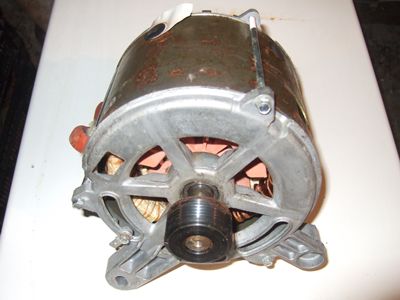

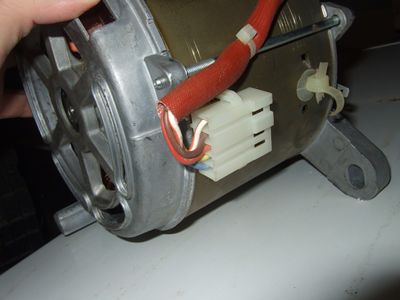

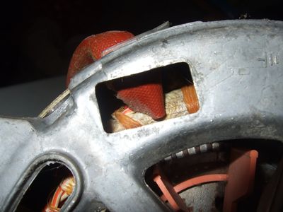

Teljesen hozzá nem értőként kérdeznék. Kiszereltem egy kiszuperált whirlpool awt 2256-os mosógépből a főmotort, de semmi nincs ráírva, nem tudom milyen motor lehet. Tud nekem ebben valaki segíteni. 4 csatlakozó van sorban plusz egy föld külön. Gondoltam talán tudom használni mézpörgető meghajtására, ahol fokozatosan kellene gyorsulnia és a végső fordulatszámnak is szabályozhatónak kellene lennie. (az esetleg nem baj, ha nem fokozatmentes) Gondolom az elektronika tud valami hasonlót benne. Látom eléggé kihalt ez a topic, azért ha valaki erre jár, és segít, azt előre is köszönöm! Zsolt
Egy képet tudnál feltenni esetleg... Kefés motor ?
Szia! Ha kefés motor akkor egy triakos szabályzóval tökéletesen állítható lesz a fordulat,mézpörgetőnek kiváló lesz
Köszi, még mindig nem vagyok otthon, de van olyan félelmem, hogy nem kefés. Ha így van, akkor felejtős?
Ha nem kefés, hogy oldják meg a mosógépben, hogy más fordulaton megy mosáskor, mint centrizéskor. A feszültséget csökkenti és ezzel a teljesítményt is?
Sikerült lefotózni, remélem látszik rajta az ami a szakértő szemnek mond valamit!
Úgy tűnik sikerült feltenni.
![]() Szóval vezeték nem megy a tengelyhez egyik végen sem, ebből arra gondoltam, hogy nem kefés.
Olyankor külön tekercs van a mosásnak és a centrifugának.
Igen ezt szűrtem le a könyvekből. Sajnos nekem a két fokozat kevés.
