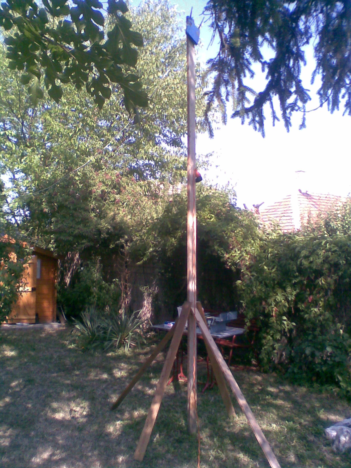

Vannak nagyon extrém wifi antenna ötletek is.. pl autóhűtőből biquaddal (majd megkeresem), amivel állítólag 40km-et lőttek át erdőn keresztül... De óriásparabolával már 200km-et is sikerült áthidalni ( http://www.pto.hu/post/1/210 )!Biliskmer: keress a köztetek lévő dombon egy embert, aki szívesen játszana veletek lanon, vogy adnál neki internetrádiót(vagy mást... :idiota: ), akkor biztos megengedné az AP-t a tetőtérben... ![]() Amúgy én okos vettem egy nagyonprofi AP-t 30k-ért, amit ha utazok, akkor a laptopom w-lan kártyájaként használok(utp kábelen nincs veszteség - ap-t fel lehet rakni a tetőre/oszlopra [lásd kép]). Nálunk én is akarok a hegyen egy w-lan hálót, csak még be kell szerveznem az embereket, meg egy körsugárzóra fáj is még a fogam...
