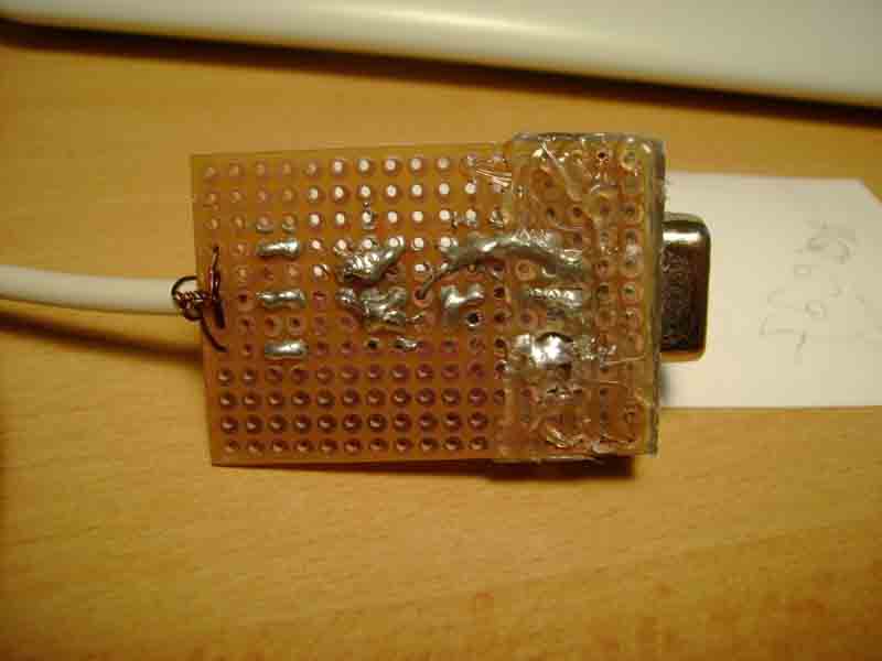

szerintem nézd meg amit én készítettem rajzot
nem igazán tudok eligazodni a te munkádon, de annyit szólnék hozzá amhogyan én készítettem, és ez esetleg valammi ihletet ad, mert szerintem nem valami szép munka....
az 1 hiba ami a praktikusságra meg a használhatóságra szólna az szerintem, hogy ha ezt megpróbálnád bedugni a com portba, legalábbis nálam, akkor ez hozzáérne a gép házához, és ez több szempontból sem előnyös....
a következő amit én változtattam: a leg elején nem olyan csatlakozókat vettem mint a többiek, hanem olyat aminek 90 fokban el vannak hajlítva a lábai--> biztosabb tartást ad a nyákra
tudom ezzel az a baja mindenkinek, hogy akkor ehhez le kell csavarni a rögzítőhelyeket, és ez által leesik a ház külseje, de ezt palmatex ragasztóval visszarakgasztottam, és mondhatom elég jól álja a kiképzést.
ezzel kapcsolatban, hogy 90 fokos lábút vettem még 1 baj lehet ha próbanyákra csináljátok, mit én, mégpedig az, hogy a lábai átlósan el vannak tolva, ezért nem menne bele a lyukakba. na de mivel is lehet ezt megoldani? persze azt a lábat ami nem kell csak simán levágod , és a 2 sorban marad így 1 láb, de azt (jo lehet nem szép megoldás de) elhajlítud úgy, hogy jó legyen neked...
a 3. az, hogy próbanyákra csináltam, és az átkötéseket meg sima lakkal szigetelt dróttal csináltam.
a4. hogy a vevőt érdemes egy drótra rakni, hogy aztán a gép monitorjához rakd, ezzel is növelve az esélyét annak, hogy vegye a jelet.....
lényegében ennyi, de ha még így sem elég alapos, akkor szívesen csinálok egy nagyon részletes rajzot
ha valami kérdésed van vele kapcsolatban akor írj nyugottan
ui: azt még elfeledtem, hogy az egész végeztével egy ilyen műanyaggal ragasztottam még jobban a csatit a laphoz. a nevét sajna nem tudom, de ilyen műanyag rudat olvaszt meg, és azzal ragaszt

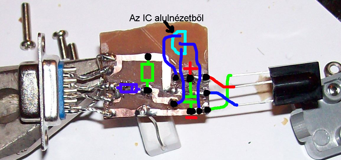

(#) titi válasza peterrapid hozzászólására (») Jan 21, 2008 /
Fordítsd meg a TSOP1736-ot!
Fordítva forrasztottad be!

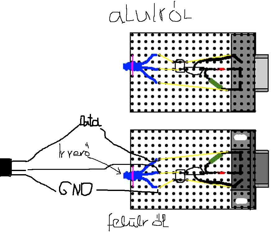

(#) lewi válasza peterrapid hozzászólására (») Jan 21, 2008 /
itt egy részletes rajz
erről böngészd ki, hogy a tied pontosan ilyen-e..

de az oldal amit mondtam pontosan leírja melyik lábat kösd össze melyikkel, azt is leellenőrizheted még 1*... ki tudja, meg a diódát nézd meg, vagy esetleg mérd meg az ellenállást, h nem sült e ki a forrasztgatásoktól, és a stabilizálót is ellenőrizd!!!
ha minden oké, ako a gépeddel lehet cás, vagy már én se tudok mit kitalálni. esetleg az elko van fordítva, de az akor már pukkant volna
ha így se sikerül akkor javaslom az újraépítését, végülis nem nagy összeg, majd holnap megveszed újból az cuccokat

(#) titi válasza titi hozzászólására (») Jan 21, 2008 /
Szerintem így kéne lennie!
Remélem érted, de ha nem, kérdezz!
bocsi, most nézem, a stab IC is rosszul van!

oo megtaláltam a hibát
sajnos a dioda rosszul lett belerakva,és persze h nem müxik hiszen rosszul zár
(#) peterrapid válasza titi hozzászólására (») Jan 22, 2008 /
vmiért most sem müködik :S pedig minden nstimmel
akkor a gépemmel lenne a baj?:O:S
uu el lett b...va rosszul forrasztottam be a sub csatit:S:S:S

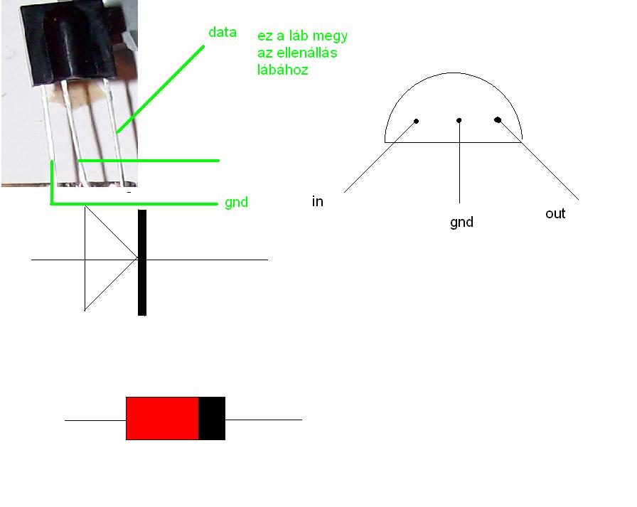

vki jelölje be nekem ezeket a lábakat csak h biztos legyek mindenbe és megtudjam csinálni...
(#) peterrapid válasza lewi hozzászólására (») Jan 22, 2008 /
köszi:_d
(#) lewi válasza peterrapid hozzászólására (») Jan 22, 2008 /
asszem így van. én legalábbis így csináltam

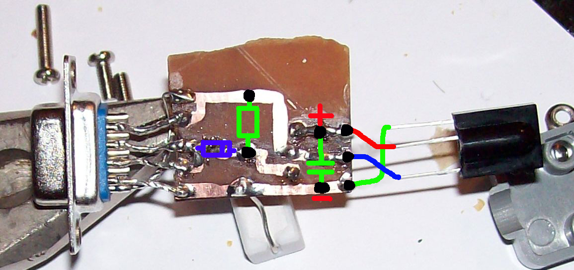

(#) peterrapid hozzászólása Jan 22, 2008 /
megcsináltam most mindent halál pontosan
de ennek ellenére se müxik nemt om mi a f baj lehet:S:S:
v a k gépem sz**r v nemt om
de már elég ideges vok
v a grindert nem sikerül ugy beállítani
legalább is betanitásnál azt írja ki h IR kódra vár v mi:S

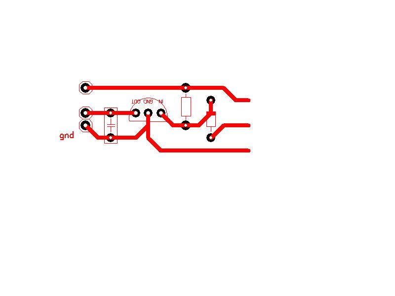

tettem fel újabb 2 képet
