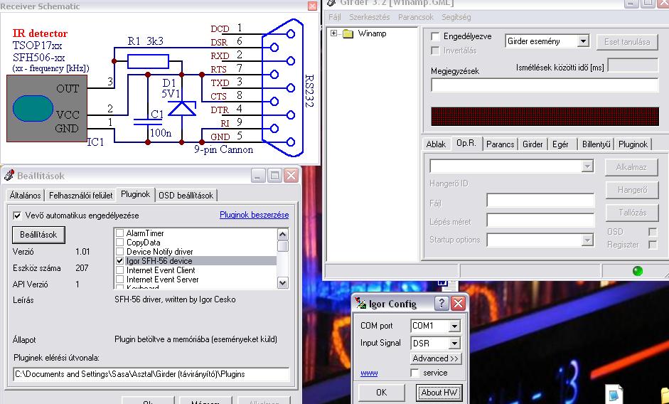

Én egy Girder nevű programot használok erre. COM porton a géphez kell kötni egy IR vevőt és bármilyen távirányítóval tudod vezérelni a gépet, és természeresen a winampot is. A programot egyben nem tudom feltölteni, mert 3,5Mb, de bárhonnan le tudod szedni. A képen a HW és a beállítások vannak. Ha valami nem tiszta kérdezz nyugodtan.

ha már megnyílt ez a topic akkor én megcsináltam ezt a kapcsolást annyi a baj vele hogy kb 5 mp-ig kell nyomni 1 gombot hogy vegye az adást mert mindíg más IR-jelet kap a progi a távirányító 1 JVC-irányító
mi lehet a baj?
(#) válasza zoly15 hozzászólására (») Dec 30, 2007 /
Szia, kb. fél éve én is megépítettem ugyanezt a kapcsolást, nekem szuperül müxik (szoftveres oldalon WinLIRC-et + uICE-ot használok). Te milyen progival próbáltad működésre bírni?
Amúgy lehet h nem egyezik az IR-vevő IC és a távirányítód vivőfrekvenciája, ami tudtommal többek közt hatótávolság-csökkenést is okoz. (a TSOP17xx ic-knél az xx a vivőfrekit jelenti kHz-ben; pl. a TSOP1738 az 38kHz-es).
A legtöbb távir. amúgy ezen a 38kHz-es frekin szokott működni, szóval én azt a tsop1736-ost helyedben kicserélném 1738-asra, hátha javul a helyzet... Vagy ha sok pénzed van, akkor vehetsz 40db univerzális távir.-t, és próbálgathatod h melyikkel müxik rendesen Valamelyik csak jó lesz...

(#) kerteszsasa válasza zoly15 hozzászólására (») Dec 30, 2007 /
A "hiba" a távirányítóval van. Én is kipróbáltam többfélét és alapvetően 2 félét találtam itthon. Az egyik egy gombhoz egy kódot rendel hozzá, és ezt csak egyszer küldi el, hiába tartom nyomva a gombot. A másik egy kódsorozatot küld, ami persze minden gombnál más, de ezt folyamatosan küldi, míg fen nem engedem. Valószínűleg te az utóbbit próbáltad és ezért kell várnod, mire a kódsor elér az általad kívánt kódig. Próbáld ki, pl a girder kijelzi, hogy milyen kódot kap. Ha lenyomott gomb mellett ez folyton változik, akkor próbálj másik távirányítót.

(#) jdani válasza kerteszsasa hozzászólására (») Dec 30, 2007 /
nem feltétlenül a távirányitóval van a gond. Gond akor van, ha a távirányitó, 1 gomb lenyomásávál csak 1 kódot küld, nem pedig többet. Ezt csak avval lehet orvosolni, hogy más távirányitót használsz. De ha a távirányitó 1 gomb lenyomásánál több különböző kódot küld, akkor azt orvosolni lehet. Nekem is igy voot az URC-s távirányitó, és meg tudtam odlalni

Én építettem egy winamp vezérlőt, kommonikációs portra. Egy LCD kijelzőn mutatja, hogy épp melyik szám megy, hol tart, és a lejátszál állapotát (lejátszás/leálltva/szünetel). 4 gombja van, 8 eseményt lehet beállítani (rövid/hosszú gombnyomás). Elég jól megy, csak nem találtam hozzá ramot. Most a szám címét az eepromban tárolom, mert csak oda fér, de az meg "kopik" szal ezt így nem akarom hagyni. Nem tudnátok mondani egy RAM típust, ami sorosan írható/olvasható?

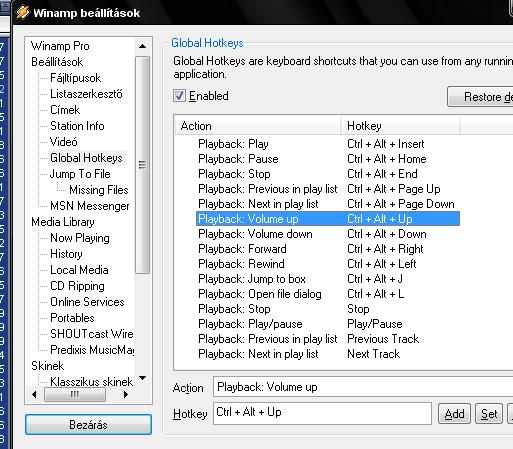

aha és ezt pontosan hol kell beállítani mert nem találom
(#) Szebence válasza tgpetrjan hozzászólására (») Dec 30, 2007 /
Tessék...
Csak én nem állítottam be mert nem használom
