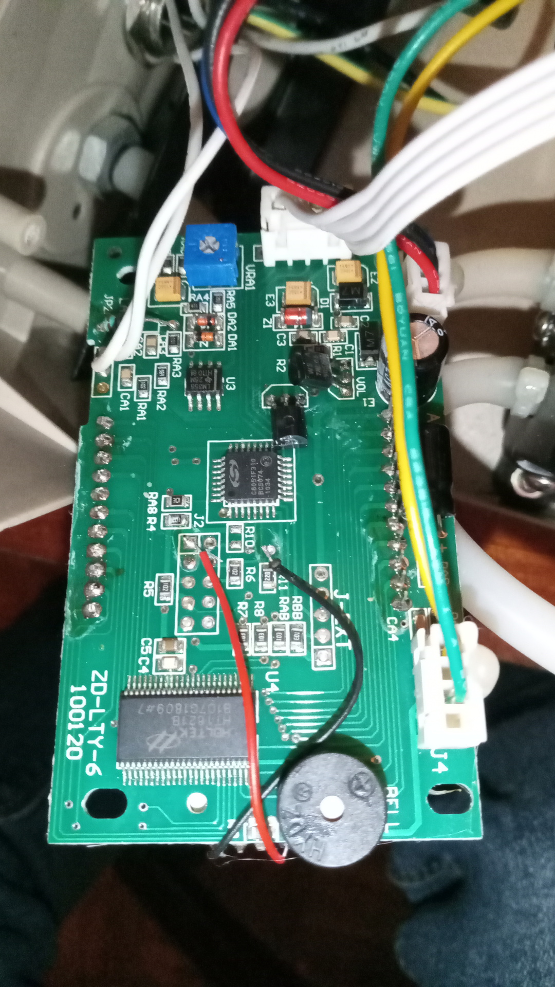

Olyan problémával fordulnék hozzátok, hogy van egy ZD-915 kiforrasztó állomásom, ami habár kb 10 éve van a tulajdonomban, de évente csak alig néhány alkalommal használtam.
A mai nap történt meg, hogy miközben használtam, épp le volt téve a pisztoly a tartójába, aztán egyszer csak pittyent egyet magától és a kijelzőn a beállított hőfokkijelzés összeesett.
Kikapcsoltam, majd vártam, hogy hűljön, de nem segített.
Ha bekapcsolom, felfűti a pisztolyt és a ravasz meghúzására reagál, szívja is a levegőt, viszont a hőfok megáll 25 foknál és nem megy feljebb a kijelzőn, holott a valóságban meg forróra melegszik a pisztoly vége.
A le, föl gombokra nem reagál de a celsius/fahrenheit váltó gombra reagál.
Csináltam 1 videót a jelenségről:
https://youtu.be/2QxIvKTEavg
Mellékeltem 1 képet a vezérlőelektronikáról.
Sajnos az azonosítója alapján nem találtam neten olyan helyet, ahol lehetne vásárolni csak az elektronikát magában.
A kérdésem az lenne, hogy egyáltalán ez javítható e?
Ha igen, akkor miként?
Csak hobbiként foglalkozom elektronikával, magamat a kezdők közé sorolnám.

Nézd meg a páka felyben lévő hőérzékelő ellenállását lehet hogy az ment tönkre

Itt volna,a kis lektroniká Lcd -vel.Nem sok érte. Javitani nem érdemes.
tipa.sk/sk/lcd-pro-zd-915/d-149074 vagy
dtelektronik.sk/kategoria/dielna-pristroje/spajkovacia-technika/spajkovacia-stanica/lcd-pro-zd-915
persze elötte a w.
Ha nem megy akkor üzenetben megirni.

Sajnos nem a hőérzékelő ment tönkre, mert a pákát lehúzva is ugyan ez a jelenség, csak kiírja plusszba, hogy error.
A páka nélkül még az alsó számkijelzés jól kell, hogy működjön és a le-fel gombokra is reagálnia kellene.

Próbáld meg azt a 16€-s lcd-t beszerezni. Az van beájulva az előlapi panellal. Elvileg javítható is, először nézd meg az előlap és a főpanel közti kontaktokat.
