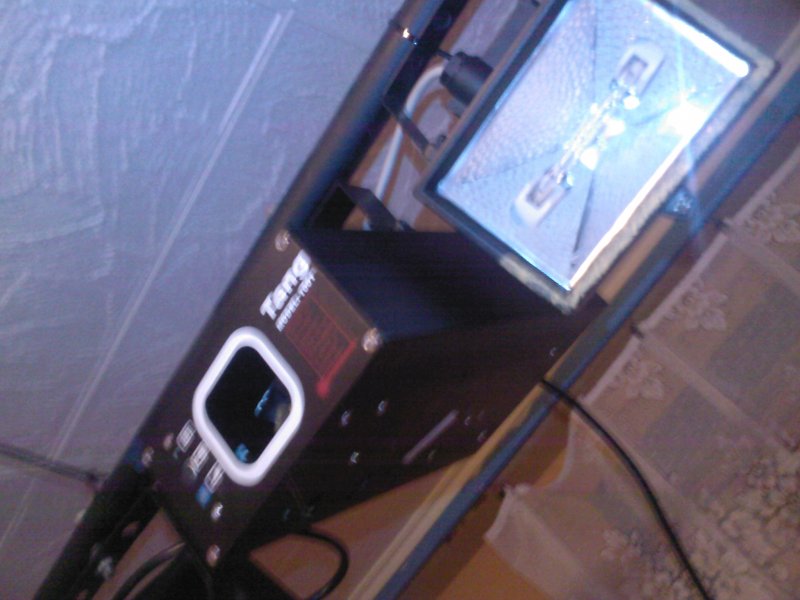

Hali mindenkinek, akadt egy kis problémám. Van egy zöld 50mW-os lézerem a lasershow-hoz csak azt nem tudom hogy oldjam meg a hűtését, a pointert nem akarom szétszedni, a dobozba van egy ventillátor de kevés neki és igy körülbelül 3percet tudom használni a lézert. van valakinek valami ötlete?

A pointer van beleépítve egy dobozba ?
Mert ha igen akkor csak a belseje vagy az egész pointer van a dobozba ?
Ha igen a pointer belseje réz alapú azt érdemes egy nagyméretű réztömbbe belefúrni helyet neki lehetőleg hogy egy kicsit szoruljon benne és még beledugás előtt megspékelni egy kis hővezető szilikonnal amit procikhoz is lehet kapni és a nagy réztömböt is érdemes bebordázni úgy hűteni ventilátorral.

Ugy értem hogy a pointer most csak van magának a lézerprojektor dobozában (a képen bal oldalt) még nem próbáltam szétszedni a pointert, ugyan ilyen pointerem van. Ennek kéne valami hűtés, 3 percnél tovább nem merem hajtani

N igen azúgy nem lessz jó a saját rézruda hosszútávra kicsi meg a ház nem viszi át annyira a hűtést.
Sajnos szét kell szedni és amit mondtam azt meg kell csinálni ha azt akarod hogy jól szuperáljon

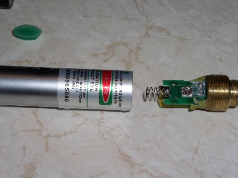

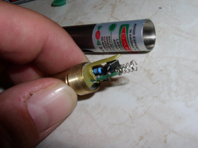

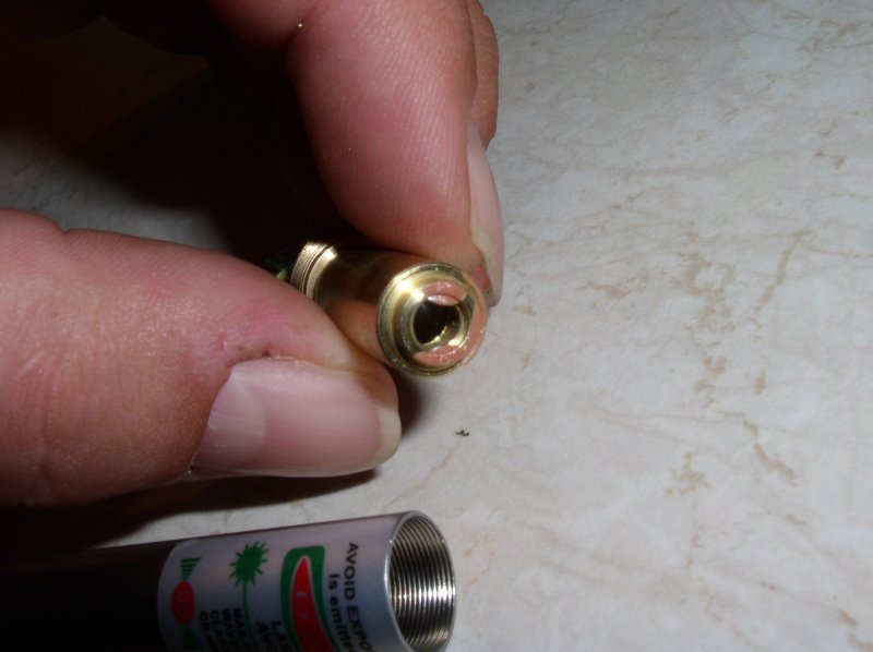

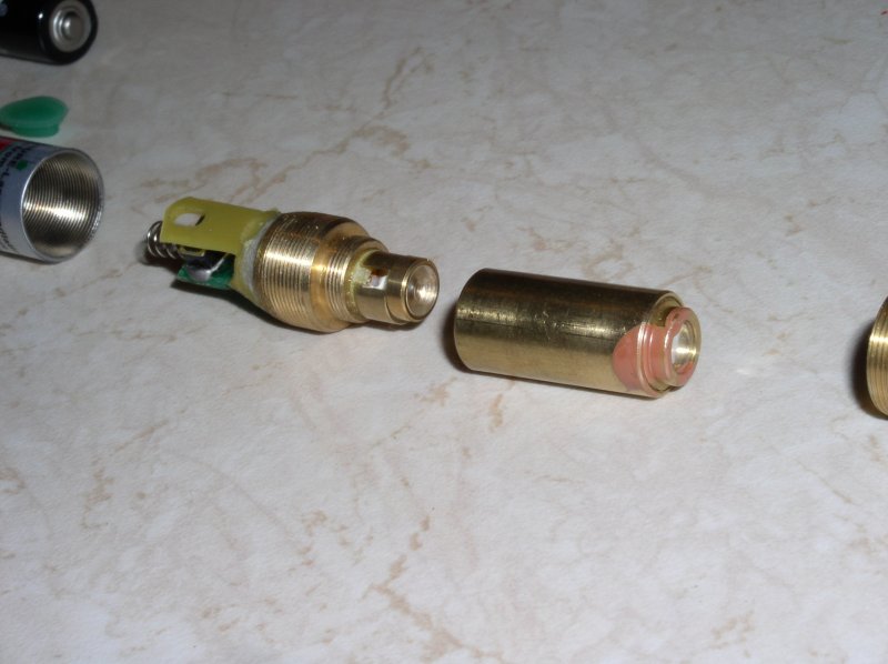

halihó! nekem ugyanilyen pointerem van. én az ellenállást ( a nagy kékes csikos henger) ha jól emléxem 5.2 ohm cseréltem 2,2 ohm ra. Utána a potival amit csavargatni lehet, kicsit fel lehet huzni. alapba kb 195 mA vesz fel. én feltekertem ugy hogy éppen érezni a melegedést 20 mp után ez kb 250-260 mA.
Kicsit jobban világit de égetni ne éget!!
nem tudom hogy lehetne még feljebb huzni,... tán ha a dióda fényét ráfokuszálni a kristályra, de ahhoz a ragasztást le kéne törögetni...
(#) keurus válasza keurus hozzászólására (») Dec 20, 2008 /
képek2
