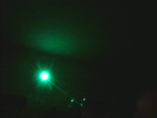

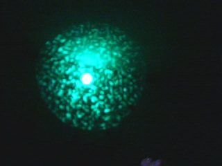

Itt vannak a képek. A "laser" nevű képen a kollim lencse nélkül.(így is ronda, de élőben rosszab! )
A másik képen meg a kollim lencsével. Gondolom az a halvány korona a szélén lencse hiba, mert alapból olyan volt, de lehet, hogy ilyen selejtes darabot fogtam ki.
Ha már alapból is olyan volt, rosszat fogtál ki.
Egy új lézernél a minimum az, hogy a pöttyön kívül semmit sem látsz. A kollimátor lencse nélküli képen pont úgy néz ki mintha a lencsét vagy kristályt valaki megtapizta volna. Szegényeknek elég annyi szennyeződés ami a bőrünkről rákerül és pont ilyet fog világítani. Ha szét tudnád szedni érdemes lenne minden felületet 100%-os alkohollal óvatosan megtisztítani.
