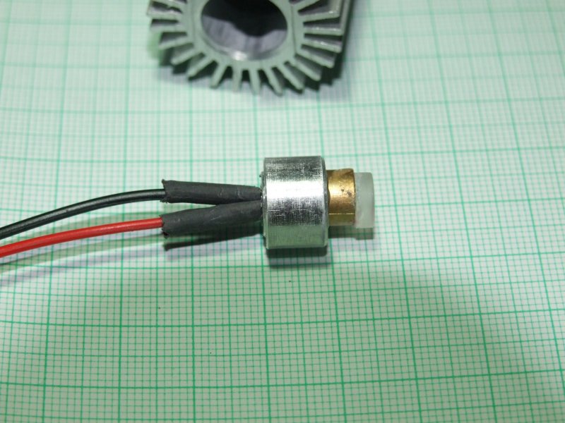

Tessék pár kép!
Meg még kép!
Én tudom milyen nyitott diódát mondasz, mert nekem is olyan volt az egyik zöldben. Egyszerűen nem volt rajta egy hengeres burkolat egy kis ablakkal. Mondjuk véletlenül egy pirosról leszedtem és tök így néz ki az egész. Ezzel nem azt mondom, hogy te is szedd le.
Mondjuk a felirat kicsit viccesen hat egy zöld dpss-en. 655nm az régen nem zöld. Milyen eszközben volt eredetileg?
Másodszorra elolvastam,az értelmetlen mondatod,minden erőmet bevetve arra jutottam,hogy Te a monitor diódáról beszélsz(fotodióda),amivel szabályozni lehet a kilépő fény teljesitményét.Mert van ilyen.
De hol van a monitor dióda képen?Egyáltalán nem látok neki vezetéket. Vegyél,rendelj egy olcsó kis 200-300mW 808nm infra lézerdiódát és cseréld ki.Ha szerencséd lesz kilép a zöld fény,ha nem akkor kicsit állitani kell majd.Sajnos koppra be kell tekerned a dióda talapzatát,máskülönben hőmegfutni fog disszipációs elégtelenség miatt.De igy állitani sem lehet,ha nem ott gerjeszti a vanadát réteget,ahol kellene További kérdések ebben az esetben

Azon a modulon amit linkeltél, meg kell mérni mekkora áramot kap a dióda, leszedni a gyári generátort és a diódát rákötni a te generátorodra. Akkor nem lesz gond a feszültséggel sem.

Az infra dióda feszültsége a névleges áramon 2,2V maximum.Az hogy Te valahol a készüléken belül mértél egy feszültséget és most arra hivatkozol,semmit nem jelent. A generátor,ami a diódát árammal látja el,erről az 5V-ről "táplálkozik".Az égadta világon semmi köze a diódának az 5V-hoz.Ha mégis,akkor meg ne csodálkozz ha cserélni kell

Egy pillanat írtam hogy nem valahol mértem hanem a diódára ami megy azon az ágon az áramgenerátor után! De ezt már leírtam hogy 5v vagy kicsit nagyobb feszültségű dióda kell és erre te linkeltél 2.2v-osat azthiszem te nem értettél.Na az hogy lehet akkor hogy azt írtad nincs köze az 5v-hoz? .Ja és teszem hozzá már régebben is gyengélkedett ez a dióda(fényerő csökkenés) és akkor szétszedtem terhelés alatt is 5v ment a diódára!
Tudsz javasolni valamit hogy lehet 2.2v-os diódát 5v-ról járatni?Gondoltam hogy egy sima ellenálásra szted az jó?

Miért nem olvasol egy kicsit bele a topicba? Vagy ebbe a topicba. A sima ellenállás nem javasolt. A legegyszerűbb megoldás itt van.Ezzel egy infra lézerdiódát is biztonsággal lehet hajtani.

200mW vagy 300mW infra dióda kell Neked.Ebből lehet csinálni 30mW zöldet
