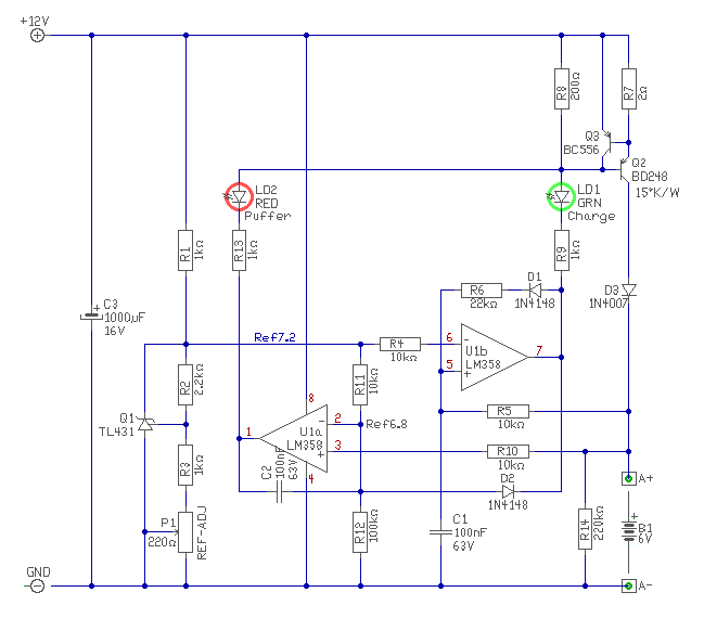

Egy 6 v-os zselés akkumulátort úgy kellene tölteni, hogy áramgenerátorosan a maximális töltőárammal, ami a kapacitás 10 %-a 7,2 v eléréséig, azután feszgenerátorosan 6,8 v-on?
Megrajzoltam, hogy úgy működjön, ahogy szeretnéd (legalább is így gondolom). - A referencia feszültséget egy TL431 állítja elő. Ez lesz a töltés végfeszültsége. - U2b egy komparátor. Ha az aksi feszültsége alacsonyabb, mint a végfeszültség, akkor U2b kimenete alacsony szinten van, és bekapcsolja a Q2-Q3 áramgenerátort. Folyik a töltés, zöld Led jelez. - Ha az aksi eléri a töltés végfeszültséget, akkor U2b kimenete magas szintre vált. Kikapcsolja az áramgenerátort, zöld Led kialszik.. - Ekkor az aksi feszültsége el kezd csökkenni. Ha eléri a csepptöltés feszültségét, akkor elindul az U1a szabályzó fokozat. Ez analóg szabályzó, és csepptöltési feszültségen tartja az aksit. Ha csökken a feszültsége, növeli a töltőáramot, ha nő, csökkenti. De az áramgenerátor, mint áramkorlát, akkor is üzemel. Tehát csepptöltés árama nem lehet több, mint a töltőáram. - Az U2a szabályzó referencia feszültségét, az R11/R12 osztó adja. Ha töltés van, akkor a referencia feszültségét, D2 dióda lehúzza (U2b kimenetének alacsony szintje miatt). Ezzel Töltés alatt hatástalanítja a csepptöltés szabályzót. - A csepptöltést a piros Led jelzi, de nem oly határozottan mint a zöld, mert ez a szabályozási körben van. Tehát nagyobb csepptöltőáram esetén, jobban világít. - Ha a kimenet zárlatban van, mind két Led világít (töltőáram azért folyik). Ha szakadásban van, mind két Led sötét. - Ha az aksi feszültsége a komparátor hiszterézis szintjére csökken, a töltés újból bekapcsolódik. Ennek feszültség értéke R6-al állítható be. - A töltőáramot R7 ellenállással lehet beállítani, hozzávetőlegesen az It=Ube3/R7=0,65V/2ohm=325mA. - A tranyót hűtőbordára kell helyezni, maximálisan 1,5W hő keletkezik benne (zárlatot nem tekintve). A Q3-at célszerű Q2-vel azonos kb. 15K/W-os bordára és jól szellőző helyre rakni. üdv! proli007 A hozzászólás módosítva: Szept 17, 2012
Nem. Zselés akkumulátorokat a kapacitásuk 1/10-vel töltik. Szóval: a 12V 7Ah-s akkumulátort 13,7-14,4V közötti feszültséggel, és 700mA árammal töltjük. 6V akkumulátornál 7,2V és 1/10c (c=akku kapacitása Ah-ban)
Ugyan ezt írtam én is, csak 6V-os akksira
Én valahogy így gondoltam. Nagyon kezdő vagyok, úgy hogy a kritikákkal ne kíméljetek!
- Szerintem komparátort szerettél volna készíteni az LM358-ból, de az R7 a tápra megy, nem a neminvertáló lábra. - Mint említettem, ha egy áramkörben egy szabályzó teljesítmény fokozat van, akkor már több nem kell oda. Úgy az LM350-et, mint az LM117-et le lehet szabályozni, ha az ADJ lábát lehúzod. (Az LM350 ADJ és az R1 közé egy ellenállás kell, hogy ne a kimeneti áramot húzzuk le.) Akkor a kimeneti árama megszűnik. Így gyakorlatilag a soros tranyók feleslegesek, főleg, hogy van soros dióda is a kimeneten. - Maximum invertálni kell a komparátor kimenetét, hogy amikor az egyik Ki, a másik Be kapcsoljon. De arra is ott van az LM358 másik fele. - Egyébként így az LM117 oldalon, nincs áramkorlátozás. Tehát csepptöltő üzemben akár 1A is folyhat, ha terheled. üdv! proi007
Tényleg elég kuszára sikerült, de mindig tanul az ember. Köszi a segítséget. A Te verziódat összerakom próbapanelen, és majd referálok.

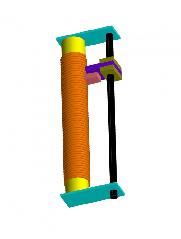

Megépítettem a Vicsys féle akkutőltőtBővebben: Link. Remekül működik csak aza baj, hogy kis akkumulátorokhoz. Meg szeretném építeni nagyobb akksikhoz mondjuk 150 Ah-ig. A töltőáram beállítására potmétert szeretnék használni, viszont ilyen kis ellenállású, és teljesítményű poti vagy nincs, vagy horrorisztikus az ára. Arra gondoltam csinálok egy ilye potit, csak azt nem tudom, hogy hol tudnék venni legalább 4mm2-es manganin vezetéket. Azt szeretném kérdezni, hogy ez egy járható út, vagy halott őtlet?
Ahhoz, amit szeretnél, több helyen is bele kell nyúlni a kapcsolásba, ami bizonyos méretezésekkel jár. Ettől kezdve már nem az a kapcsolás amit vicsys közzétett.
Nem kell bele potméter, hanem az a megoldás jó, ami a rajzon is látszik. Neked méretezni kell egy másik söntöt, ami az áramkorlátot beállítja, a 15 A -hez pedig olyan kicsi kell, amit már sem a nagysága, sem pedig az átfolyó áram miatt nem egyszerű üzembiztosan kapcsolni. Az átfolyó áram miatt a szabályzó tranzisztort is nagyobb terhelhetőségűre kell cserélni, és ennek meghajtásáról is gondoskodni kell. Végül pedig a töltőáram mérésére szolgáló söntöt is cserélni kell, ill. átkapcsolhatóvá tenni ami megint csak nem egyszerű feladat. Szerintem jobb, ha ilyen nagyáramú töltési célokra külön töltőt építesz, hasonló kapcsolás technikával, de az áramoknak megfelelő eszközök használatával. Bővebben: Link
Köszönöm a gyors reagálásod.
Azért gondoltam potit használni mert úgy tetszőleges áramot tudok beállítani rajta. plusz nem kell kapcsolgani a söntöket. Ez a poti egy tekintélyes méretű lenne, aminek a vázlatos képét nem tudom betallózni mint fájl melléklet, nem tudom miért. Kicsit nagy volt a kép. A szabályzó tranzisztor lehet egy nagy áramú NPN darlington amit egy PNP tranzisztor hajt meg?
Az a gond a potival, hogy az áramfigyelés nem szakadhat meg, nomeg egy 10 mohmos poti készítése sem egyszerű 15 A re. Ajánlom figyelmedbe a linken található AN tanulmányozását.
Az elképzelésed szerint a szabályzó, és mérő körnek több nagyságrendet kellene átfognia, és ez átkapcsolás nélkül nem megy. Az ilyen nagy áramok kapcsolgatása pedig nem egyszerű dolog. A hozzászólás módosítva: Dec 14, 2012
