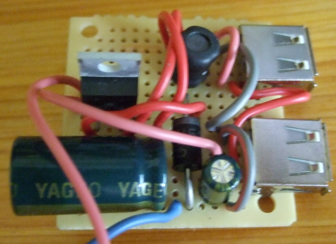

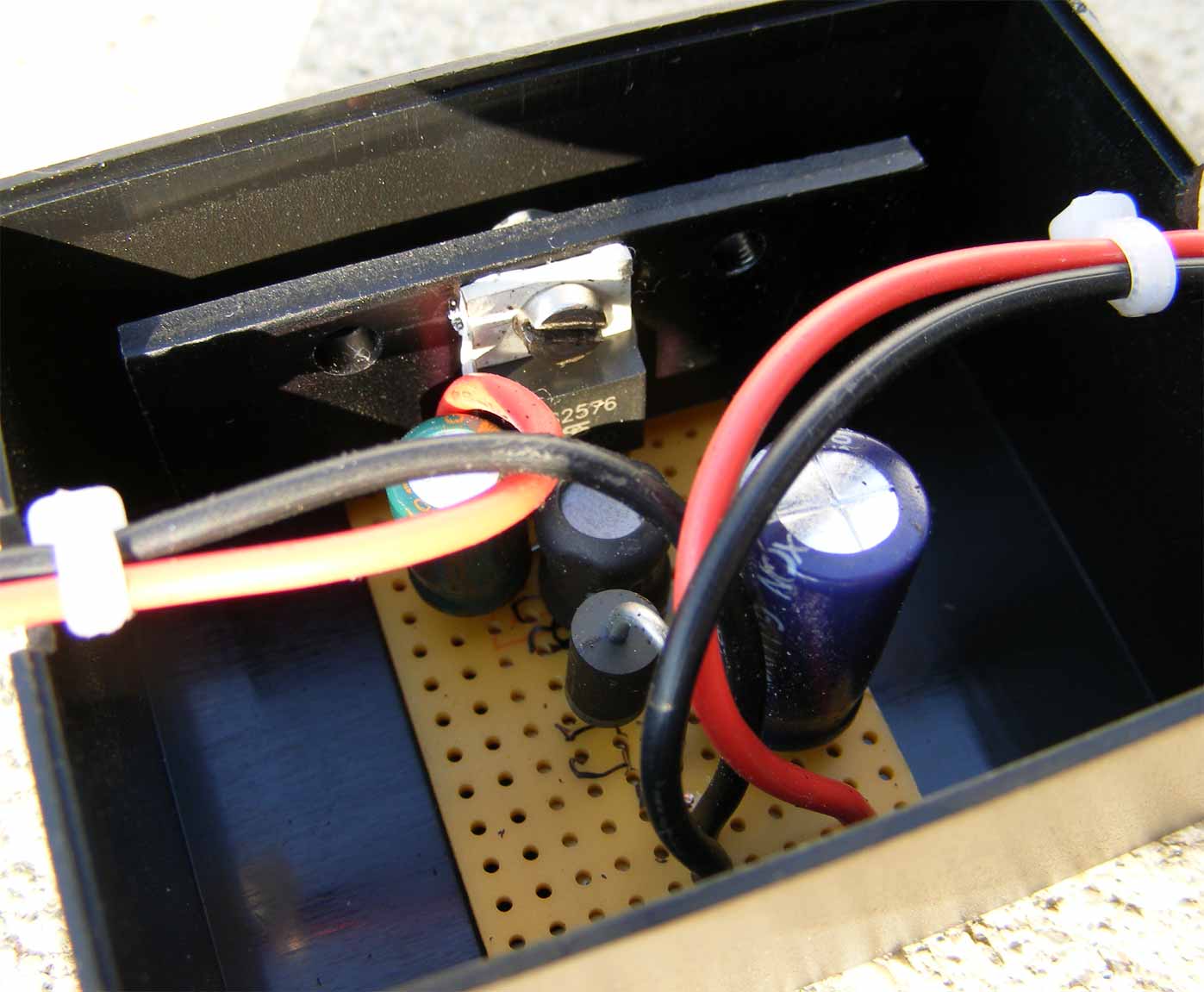

(#) smirdex hozzászólása Aug 30, 2009 /
Nos megépítettem az step-down kovertert lm2576 -el, de valamiért nem működik. Az 5 volt nem jelenik meg, a tekercs hamar forró lesz és a 2576-os alkatrész is bizony hűtést igényelne.Amikor megkapja a 12 v-ot halk "sipoló" hangot is hallok, ha elvszem megszűnik Mi lehet a probléma? Van valakinek ötlete?Köszönöm!
(#) smirdex hozzászólása Aug 31, 2009 /
Ez lemaradt..Mellékeltem a képet a "készítményről" valamint a linket a kapcsolásról.
(#) smirdex válasza smirdex hozzászólására (») Szept 13, 2009 /
Megoldás még nincs sajnos, :no: jár erre egy mester sem?
(#) Stadi válasza smirdex hozzászólására (») Szept 14, 2009 /
Ez nem egy olyan bonyolult áramkör, aminek ne lehetne egyszerűen megtalálni a hibáját. Az biztos, hogy a referencia kapcsolás működik, én is utánépítettem és elsőre indult. A képen látható áramkör 9V-ból csinál 5V-ot, kb. 1-1.5A-es terheléssel. Így a stabkocka bordája langyos, a tekercs picit melegebb, de semmiképp nem forró! Az alkatrészek a Lomexből vannak, nem kutattam olyan tekercs után, ami kifejezetten az adatlapon megadott paraméterekkel rendelkezik.
