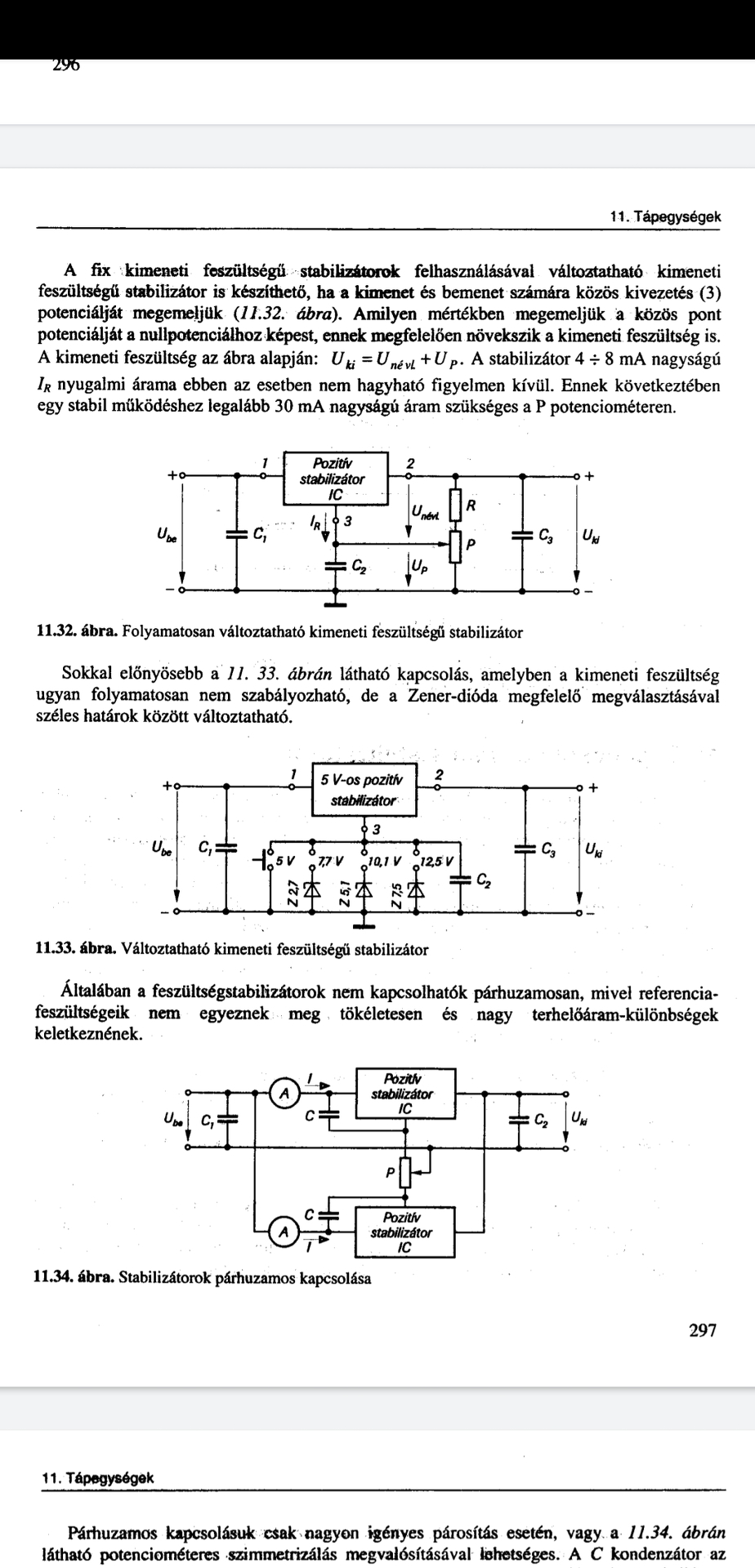

Egy olyan kérdésem lenne, hogy ugye a 78xx stabilizátorok (pl 7812 ami 12v-os) csak a bemeneti feszt tudják visszaadni? Vagy ha a földpotenciált megnövelem egy zener diódával akkor akár több is lehet a kimeneten? Itt egy kép (lehet csak én nem tudom értelmezni): Válaszokat előre is köszi! ![]()
Szia,a bemeneti feszből lejön az áteresztési veszteség,vagy drop,van lowdrop stab is,de lehet több a névleges 12v-os stab esetén 12v-nál,ha megemeled a földpotenciált a képek szerint.
Asszem így pontosabb. A hozzászólás módosítva: Dec 15, 2019
A bemenetére kapcsolt feszültségnél több soha nem lesz a kimenetükön, a zénerrel csak a ráírt KIMENETI feszültséget tudod módosítani de csak akkor ha bemeneti ennél magasabb.
Sőt ha pontosak akarunk lenni akkor a bementi feszültség soha nem lesz a kimeneten, mert az IC-n mindenképp esik 1,25V körül (adatlap: drop out voltage). A hozzászólás módosítva: Dec 15, 2019
A kimeneten nem lehet több, mint a bemeneten. Ez feszültséget nem emel! Sőt az adatlap szerint a normál (nem low drop) típusnak minimum 2V-tal( de inkább 2,7V-ot szoktak mondani) több kell a bemenetén, mint a kimeneti feszültség. Tehát egy 7812-nek kb 14,7V-kell (minimum), hogy teljes terhelésén is tudja a 12V-ot.
Pl. autóban nem használhatsz 7812-t, mert még járó motornál sem nagyon van meg a minimális bemeneti feszültség, amit igényel.

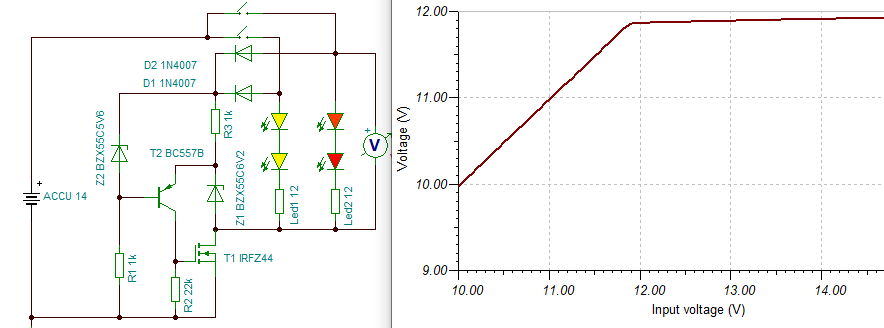

Sziasztok, esetleg 2 csatornás fesz. stab kapcsolási rajza van valakinek? 7812 re? nem feltétel az hogy mind a két csatorna egyszerre menjen, lehet külön-külön is. Tehát legyen egy elsődleges, másodlagos csatorna. Természetesen ha az elsődleges kap áramot lekapcsol a másodlagos. Egy kínai helyzetfény és index ledhez szeretném.Köszönöm előre is a segítséget.
A 12 V-os stabilizátor nem lesz jó erre a feladatra. Egy gk -ban az akku feszültségének két szélső értéke 10,6 - 14,4 V. A 12 V stabilizátor 12 V alatt nem működik, 14,4 V -nál pedig túlterhelődik..
A feladatot logikai kapcsoló hálózattal lehet megoldani. A hozzászólás módosítva: Dec 28, 2021
Moderátor által szerkesztve
Értem, köszönöm, viszont állóhelyzetben nincs szükség a működésre akkor lehet 12v alatt az akksi.Mit értesz logikai kapcs hálózat alatt? nem szeretném túlbonyolítani, ha lehetséges.
Nem ismerem a világító testjeidet. Először egy kapcsoló elemmel (megfelelő teljesítményű tranzisztorral, vagy FET -el) kapcsolnám, külön, külön. A kapcsoló tranzisztorok vezérlését kell megoldani, hogy mikor, melyik világítson. Ez nem túl bonyolult logikai hálózat megoldja egy vagy két további tranzisztorral.
Helyzet jelző vezetéken a piros, index vezetéken a sárga, gnd-testen. ezt szeretném 1 stabilizátorral megoldani, de ha bonyolult akkor 2-vel. most így generátor töltéskor nem működik rendesen.
Hello! Olyan ködösen fogalmazol. A "nem működik rendesen" mit is jelent? Vagy mit is vársz az áramkörtől? Mert akik valamit gépkocsiba gyártanak, azok tudják hogy ott mekkora a feszültség..
de nem kínában
Ha nem működik, akkor mit akarsz stabilizálni, a működését?
![]() Mert szerintem Te stabilizátorról beszélsz, Pucuka meg egy DRL logikáról, hogy irányjelző bekapcsoláskor aludjon el a helyzetjelző, majd vissza.
Szóval eleve egy fesz.stabra van szükségem hogy menjen, járó motornál, mivel a generátor 14,5V ot küld a vezetékekre.a második kérdés volt az, hogy 1 fesz,stabbal megoldható-e ami a helyzetjelzőnek másodlagosan az indexnek elsődlegesen kapcsolja a stabilizát feszültséget.
Ezt az elsődleges-másodlagos dolgot nem értem, de rajzoltam egy stabilizátort, amivel bármelyikre kapcsolsz + feszültséget (vagy akár mindkettőre) stabilizálja a Led-ekre jutót. Ennyit tudok segíteni..
