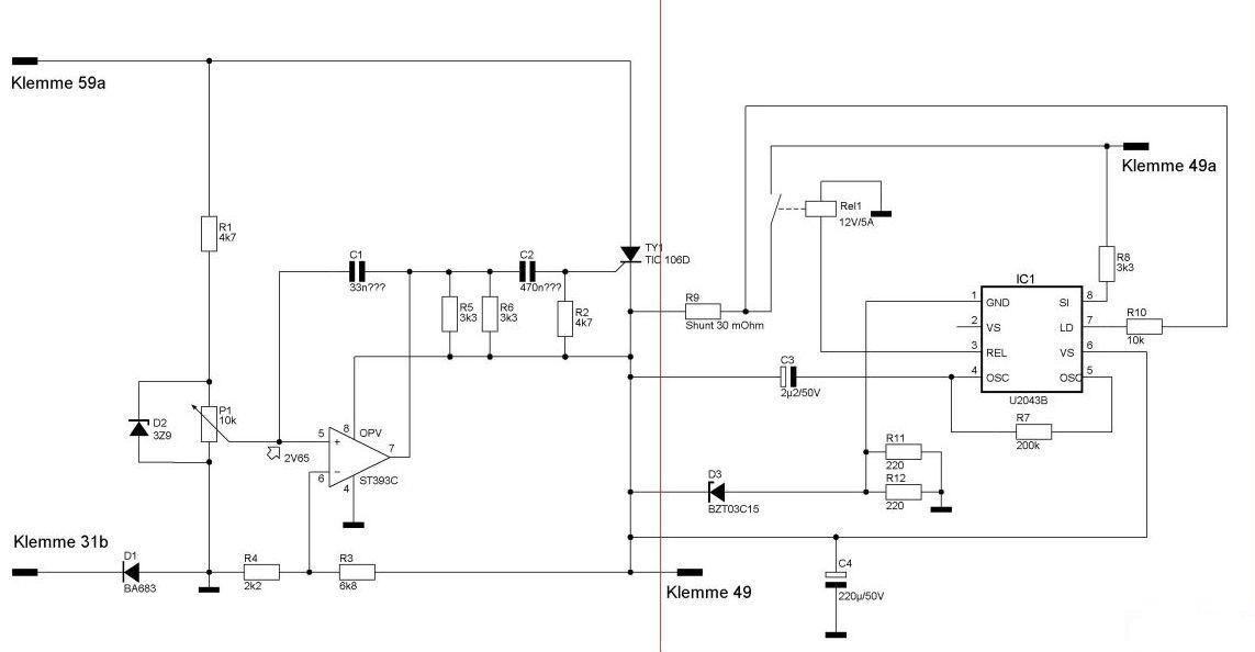

U2043B és mellette kettő darab ellenállat, és az ic 5-8-as oldala szó szerint szét égett. Már persze ha jól gondolom a lábak sorszámozását a pdf-je alapján.

(#) villanyipi válasza kadarist hozzászólására (») Nov 20, 2014 /
Elvileg nem kellett volna semminek de méregetve rájöttem fordítva olvastam le, igy már lehetséges hogy a frekvenciát beállító rész égett le és vitte el az ic-t magával, R1 C1 2 db szénkocka lett Vélhetően ezek sütötték meg a Ic-t is legalábbis ha jól gondolom.
De már van is rajzom Íme
Ez passzol hozzá.
(#) villanyipi válasza villanyipi hozzászólására (») Nov 20, 2014 /
Nos megnéztem pontosan ami kiégett az az Ic és a R11, R12, a reléről nem tudok nyilatkozni még
(#) VIM válasza villanyipi hozzászólására (») Nov 20, 2014 /
Szia! Azt meg tudnád mondani, hogy melyik motor kapcsolását alakítottad így át, hogy az EWR-t graetz-el helyettesítetted? Bővebben: Link
(#) villanyipi válasza VIM hozzászólására (») Nov 20, 2014 /
Nehezen értem a kérdésed elvégre a te rajzodon sem ewr van hanem greatz, ám bátor ki tudja kinek mi az a diódahíd németül Különben is az ewr tartalmazza a greatz-et arról megy a ELBA-ban a egyen delej, a fényszóróvédelem már a luxus cikk része.Ettől függetlenül továbbra is érdekel ez a fajta ELBA nálam miért égeti szét a saját index ic-t míg a 4093-as verzió hibátlanul üzemel.
A link az egy változat a megoldásra, hogy milyen vezetékeket kell csatlakoztatni a megfelelő pontokra. Szerintem túl sok feszültséget kap az ELBA és a két védőellenállás tönkremegy a zener után, pedig az 15V-os.
(#) villanyipi válasza VIM hozzászólására (») Nov 21, 2014 /
Már pedig a rajz szerinti bekötése volt helyesen kapcsolva, úgy hogy nem értem miért történt így, de végül is mindegy mert az ellenállás alatti vezetősávok is elégtek.
Inkább készül egy 4093-as ic-vel készült verzió és probléma megoldva.Az eredeti ic ebbe nem is túl olcsó mellesleg.
(#) VIM válasza villanyipi hozzászólására (») Nov 21, 2014 /
Nem az ELBA helyes bekötésére gondoltam, hanem a motor villamos áramkörébe történő becsatlakoztatására és a ráeső feszültség nagyságrendjének helyes értékére. Az átalakítás a gyújtáskapcsolón lévő kapcsolódási pontokban is változást tesz szükségessé. Ha meg tudnád mondani, hogy melyik motortípusba akartad ezt applikálni akkor talán kiderülne mitől megy tönkre az index tápáramköre. Annak idején leellenőrizted beépítés után a feszültség helyes értékét alapjáraton és magas fordulaton is, hogy mit ad(nak) le a tekercs(ek)?
Ezt a motort úgy kaptam meg hogy volt benne egy gyújtótekercs és 6 voltos világító tekercs egy üres hely hátsó lámpa cafatokban, kapott egy 35W-os világítótekercset egy töretlen de messze nem jó lendkereket, a töltőtekercsnek is gyári volt betéve az értékekre már nem emlékszem így hirtelen, kapcsoló annyi van még benne hogy egy jawa gyújtáskapcsolóval letudom kapcsolni a gyújtást és ennyi a jelenlegi része.A télen készülnek el a "kiberhelt cuccok" helyettesítő áramkörei ewr elba akkus gyújtás. Jelenleg a feszültségek nagyjából annyira jók hogy világítanak a lámpáim, de közel sem teljes fényerővel. Viszont az elba-im a régi teljesen gyári kábelezésű motoromon is így megsütötték az index részeket, csak ott azért kellett neki pár hónap, de igazából már nem törődök a gyári cuccal, mert a után épített dolgaimmal fogom használni csak érdekelt vajon a zener miért nem védte meg az áramkört holott az sértetlen de az utána lévő ellenállások és az ic pecsenyére sültek.
A Simsonos oldalról vannak a 4093-ra fólia variációk. A most meglévő ELBA egységek még megérnének egy próbát ha a tirisztor katód és gete körébe azt a kondenzátort bepróbálnád, talán jobb lenne a fesszabályozó pontossága.

(#) VIM válasza Tocki hozzászólására (») Jan 4, 2015 /
Szia! Biztos, hogy jól kötötted be ezt az egységet? Jobb volna egy akkumulátorról kipróbálni és nem adapterről. Az 59a és 31b-re megy az egyenirányított világítási tekercsfeszültség és a 49-n tölti az akkumulátort. Ha itt nincs jelen a pozitív sarok akkor nincs referencia. A 49a-ról pedig az izzón keresztül a testhez (negatívhoz) fog majd kapcsolgatni a villogó ütemének megfelelően a relé kimenete.
(#) Tocki válasza VIM hozzászólására (») Jan 4, 2015 /
Helló, köszi a gyors választ. Jól kötöttem be, az tuti, mert már csináltam több ilyent. A villogtatás fizikája is megvan. Az az érdekes, hogy ha a 31b-t, és a 49a-t a helyére teszem, majd a tápot a 31b, és a 49-re rakom, kapcsolt index mellett szépen villog.(mintha akksiról menne) De a 49-en töltenie kéne. A tápom pedig az én multim szerint 15.96V-os, de a töltőtekercs sem szög egyenes 12 V-ot ad neki, az tuti. Akkor ezt az elbát dobjam a francba? Szerintem rossz, de azért előkaparok egy akksit.
A 49-n akku plusznak kell lennie, hiszen ez ad tápfeszültséget a villogó áramkörének a 6. lábon és referencia érték a fesszabályzó számára. Tegyél be egy akkut is az áramkörbe és úgy próbálj rá a külső táppal.
