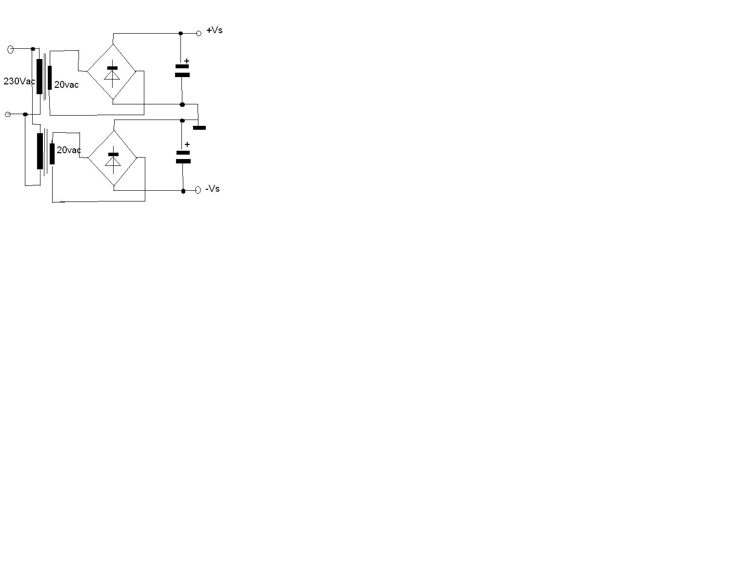

De hogyha sztereo erősítőt csinálok nem lenne jobb hogyha külön csinálok két egyenirányítót?
Egy Texas számára nem kell túlzásba esni. Sztereóhoz 2x22-24V szekunderes 200-250VA trafót szerezz be.

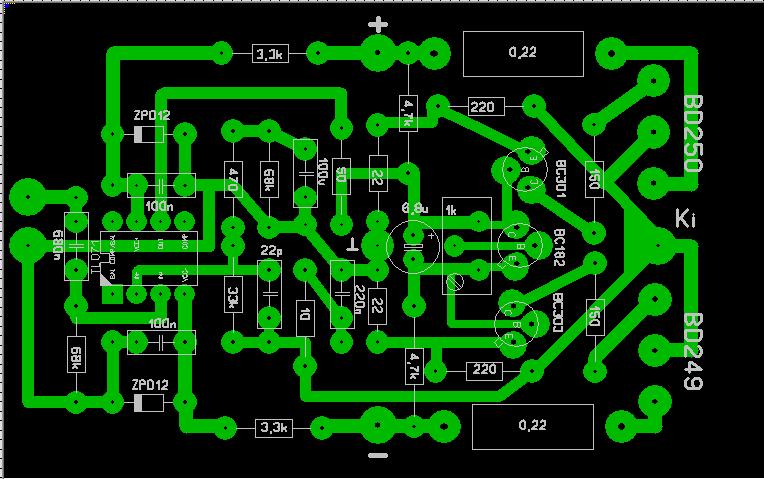

Ha szerek pénzt veszek bd249/250-est.
De még nem válaszoltál amit kérdeztem. Amit tettem fel képet az úgy működne.
Nem ajanlom a BD249/250-es tranzisztorokat. Egyreszt ha nagyobb tapfeszrol akarod jaratni ezt a vegfokot, kisebb, 4ohmos terhelesre akkor tuti, hogy keves lesz hozza a BD. Persze ha csak szobahangeron jaratod otthon akkor nem gond, de az ördög sosem alszik ...
Inkabb gyujts kicsivel tobb penzt es az MJL21193/194-es párt hasznald.

A kapcsolás működtetéséhez kell egy testhez képest pozitív és egy vele azonos nagyságú negatív tápfeszültség. A rajzodon nincs test pont.

Az egyenirányítóval kapcsolatban lenne még kérdésem.
Hogyha csak egy "+" egy "-" és egy "gnd" van és sztereó erősítőt építek akkor ezt kétszer kell megépíteni? Bővebben: Link <- erre gondolok.
A sztereó erősítő mehet egy tápról. Ezt a huzalozást érdemes jól megjegyezni :yes: Bővebben: Link

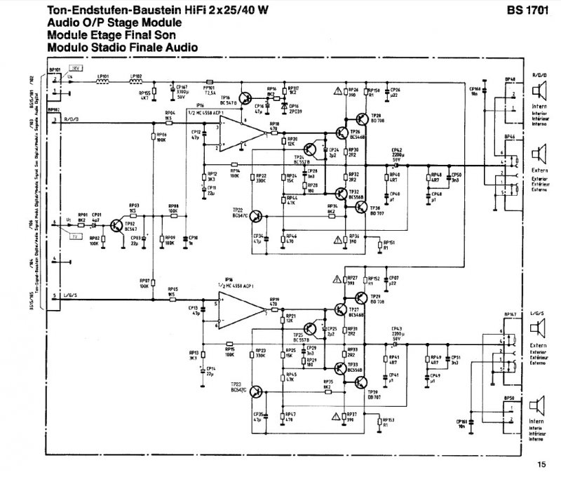

Szervusztok!
Otlet hiányában itt kérdezek. Szerintetek mi lyen kapcsolás lehet ez? A műveletis texasra mindenesetre nagyon hasonlt...

Olvasgattam és találtam egy nyáktervet:Bővebben: Link Azt olvastam hogy a 6,8 uf-os kondik ki vannak cserélve 100nf-os-ra.Hogyha én mégis a 6,8 uf-os kondit rakom be akkor nem lesz semmi baj(A polaritást figyelve)? És ennek a nyáktervnek mekkorák a pontos méretei?
Helló! A kondit beépítheted, de ha elhagyod akkor is szólni fog.
A nyák nagyságát úgy tudod kiszámolni, hogy az IC ismert méretéhez viszonyítod.
vagy a tranzisztor lábtávolsága (csak így eszembe jutott)
