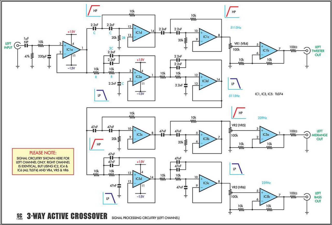

(#) pidsbc válasza hammer14 hozzászólására (») Szept 29, 2009 / 1
C = 47nF
R = 6,8k (350Hz)
R = 8,2k (300Hz)
R = 10k (250Hz)
R = 12k (200Hz)
R = 15k (150Hz)
R = 22k (100Hz)
C = 4,7nF
R = 6,8k (3500Hz)
R = 8,2k (3000Hz)
R = 10k (2500Hz)
R = 12k (2000Hz)
R = 15k (1500Hz)
R = 22k (1000Hz)

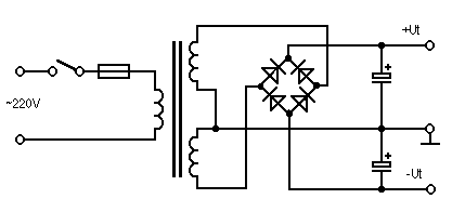

(#) hammer14 hozzászólása Okt 21, 2009 /
Újabb problémával találtam szembe magam!
Lehet kinevettek de sebaj. +-9_15v kel ugye.Ez oké is megvan a táp 3 szál vezeték egyikhez mérve esetemben 12v másikhoz mérve 12v két szélső közt 24v.
A 3 szál vezetéket gratz-el hogy írányítsam egyen? most úgy van hogy 2 Gratz híd és a semleges vagy 0 nem tudom hogy hívják az a 2gratze-re ugyanúgy rá van kötve és a másik két szál az meg külön külön gratzen így van 4 szál egyenáramú vezetékem összesen,de én most akkor ezt hogy csináljam mert ugyanúgy 3 szál kellene csak egyenáramba! Valaki vmi rajzot nem tudna adni úgy jobban megértem tuti.
Köszönöm előre is a felvilágosítást!
(#) lapose válasza hammer14 hozzászólására (») Okt 21, 2009 / 2
Két lehetőség is van.
(#) hammer14 válasza lapose hozzászólására (») Okt 23, 2009 /
Köszönöm megint csak a segítséget!
Sikerült 1 gratz-es megoldással. Van olyan gyanúm hogy mostanába fogok még ide írni segítségért.

(#) trueman hozzászólása Júl 31, 2012 /
PIDSBC 3 utas 12 dB hangváltóját építettem után. Tökéletesen működik (bár az egyik láb nem volt GND-re kötve a nyákterven) viszont van egy kis fehér zaja, amit szeretnék csökkenteni. 5let, tapasztalat? Vagy ne is várjak többet ettől a kapcsolástól? TDA7294-et hajtok vele illetve egy előerősítő is van még előtte, ugyanúgy NE5532-vel.
(#) riddler17 hozzászólása Aug 1, 2013 /
Az oldalon meglévő 3 utas hangváltót szeretném megépíteni, mert minden van belőle itthon. Viszont 2 utasként szeretném használni. Két lehetséges megoldása van a dolognak szerintem. Az első szerint közösítem a magas és a közép hangsávot és vezetem az IC-re, elhagyva egy fokozatot. Ezt jelöli a fekete huzalozás és ami be van keretezve,azt elhagynám. A másik megoldás, ami szerintem életképesebb, hogy a 2-2 kimenő jelet, a magasat és a középet egy hangszóróra kötöm. Így megmarad a szabályozási lehetőség is. A mélyet természetesen egy külön hangszóróra. De hogyha tévednék, márpedig eléggé valószínű, akkor javítsátok már ki a rajzot legyetek kedvesek.
(#) Dr Endugu hozzászólása Szept 22, 2015 /
Ezt a hangváltót szeretném megépíteni. Azaz ennek egy változatán gondolkodom. Ez 3 utas 24dB/oktáv meredekségű szűrőket tartalmaz. Ha jól veszem ki a 24dB/oktáv meredek vágás úgy jön ki, hogy két 12 dB/oktáv (másodrendű) szűrő van egymás után, sorba kötve. Ha nekem elegendő a "csak" 12 dB/oktáv, akkor azt úgy tudom megépíteni, ha lehagyom IC1c, IC3d, IC3b, IC5c fokozatokat és a hozzájuk tartozó áramköri elemeket? Ez így működni fog? Valaki tud ebben segíteni? Második rajzon bekarikáztam, amit elhagynék.
