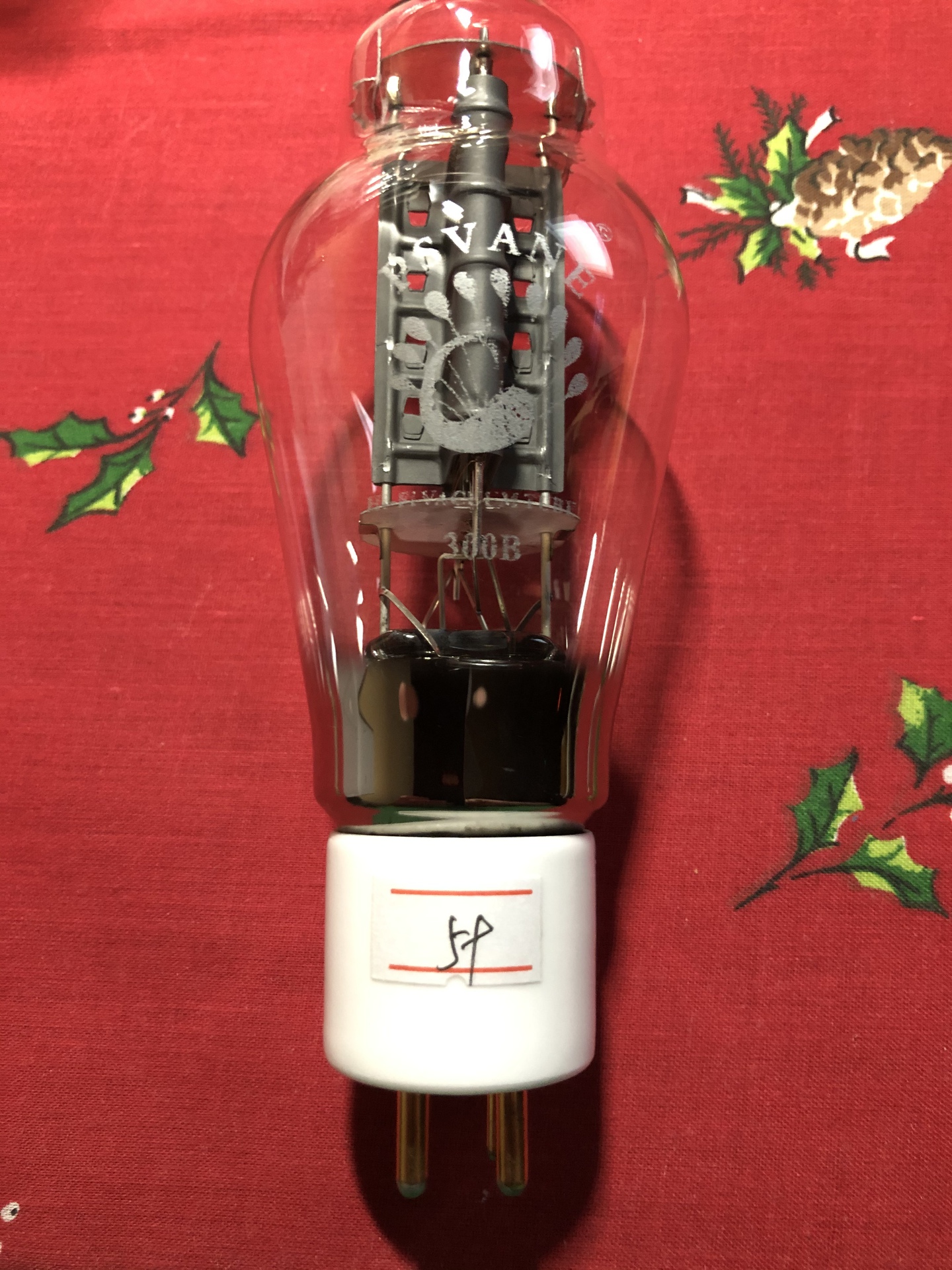

(#) TAttila77 hozzászólása Nov 28, 2019 / 1
Üdv mindenkinek. Ma jöttek meg a csöveim, ismeri valki, hallottátok már szólni?
A hozzászólás módosítva: Nov 28, 2019
(#) biji válasza TAttila77 hozzászólására (») Dec 4, 2019 /
Szép cső ,de hallani még nem hallottam szólni.
A kimenő milyen vasra készül majd?
(#) TAttila77 válasza biji hozzászólására (») Dec 4, 2019 /
Már készül. Egy meg van tekerve a másik várat magára mert elfogyott a derót
Ha hazaértem teszek egy fotót a kimenőről. S csövet nem ismerem de nagyon jó márkánál tartják. Ez egy alap típus. Direkt nem akartam kezdésnek csudacsövet venni.

A kimenő 16cm2 vaskeresztmetszeten 4k/6ohm, 1950/80 menet. 5 prim./ 6 szek. osztással. 106-os a speciális hőkezelt, visszaeresztett Grain Oriented Steel trafó vas. Nem kicsi, de szeretem, ha van elég basszus, ki nem állom, ha csak nyávogna a végfok.

Na akkor tudjál róla hogy én is néztem ezt, a fajta 300b-t, de mivel előzetes informálódásom végett a Psvane tipusokqat eléggé megbízhatónak mondják és az én csöveim az alapszériás tipusok ezt nem mertem megvenni. Ídegen nekem azon kívűl, hogy szép, de mivel ezek is ugyan onnan jönnek mimt az enyémek, még azt is megkockáztatnám, hogy egy ugyanazon helyen készűlnek. amúgy később végűl Genalex Gold Liont fogok beszerezni. Már rég hallottam, hogy ezek hagja mindenek feletti. erre a napokban olvastam vagy két külföldi 300b-s tesztet különböző gyártókéval, mindkettőnél torony magasan a Genalexes nyert, Még a KR-t, Emission Labsot is verte.
