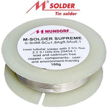

„A kimenőnél röbberes ezüstözött réz huzalt használtam, de van tömör is. Elvileg a forraszanyag is magas ezüst tartalmú.”
Az igazi csúcstechnológiáknál -űrkutatás, hadiipar, orvosi műszerek- felmentést adnak az ólommentes felépítésnek. Nem használnak ezüstöst. Rideg. Az ólmos forrasztás jobb, strapabíróbb. A hangjának megítélése nem az én dolgom, és erősen szubjektív is.

Na akkor ezt most neked rögtön meg is cáfolom. Én pl. évek óta Indium forrasztástechnikai folyasztószeteket és forrasztóanyagokat, huzalok, paszták stb. hadználok. Ez az anyag,kifelyezetten az ólom mentes forrasztás termékei. Eléggé speciális alkamazási teruletük némelyik tipusnak (padzták). Egyáltalán NEM ridegek egyik huzal,paszta sem és ráadásúl még az amelyik típusú huzalt és pásztát használom a Metcal állomásaimhoz annak az olvadás pontja picit kisebb mint a hagyományos ólmos forrasztóhuzaloké!!! És itt finitó mert ez nem ide tartozik. Csak azért írtam le neked hogy tudjad, mert eddig nem tudtad.

(#) konyak6 válasza MacGiver hozzászólására (») Márc 7, 2020 1 /
Ezzel forrasztok.
(#) cua válasza TAttila77 hozzászólására (») Márc 8, 2020 / 1
Az ezust adalek miatt allitolag ridegebb, kevesbe birja a razkodast, razodast, feszitest, a fizikai igenybevetelt es csokkenti a kotes reszet kepezo femek elettartamat. Mondjuk egy erositonel ez azert eleg ritkan jon elo mint szempont.

Dehogy, dehogy. Az INDIUM sokkal jobb. Egyáltalán semmi ridegsège nincs. Ha közelemben laknál elhivnálak és szívesen adnék egy métert hogy kipróbáld. Utána csak azzal fogsz.
Én ezzel (is) forrasztok. Nekem nagyon bejött. A 300b végfokomban minden ezzel fogok forrasztani. De már találkoztam olyan gyári készülékkel amit ilyen anyaggal forrasztanak.
A hozzászólás módosítva: Márc 8, 2020
(#) granpa válasza TAttila77 hozzászólására (») Márc 8, 2020 /
Persze, hogy jó az Indium: olvadáspontja fele, kétharmada az ólomnak, ónnak. Lágyabb is. De drágább is.
