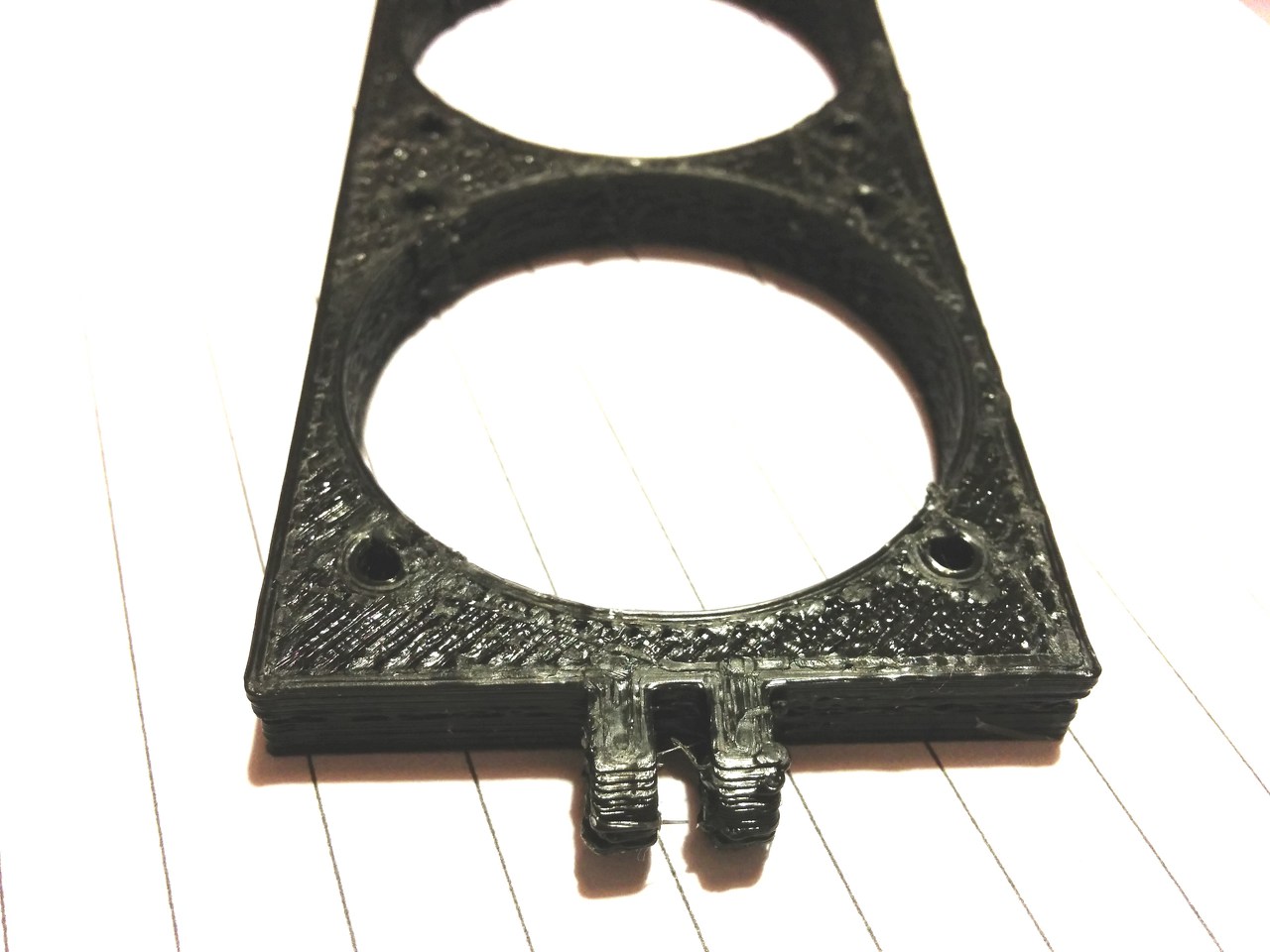

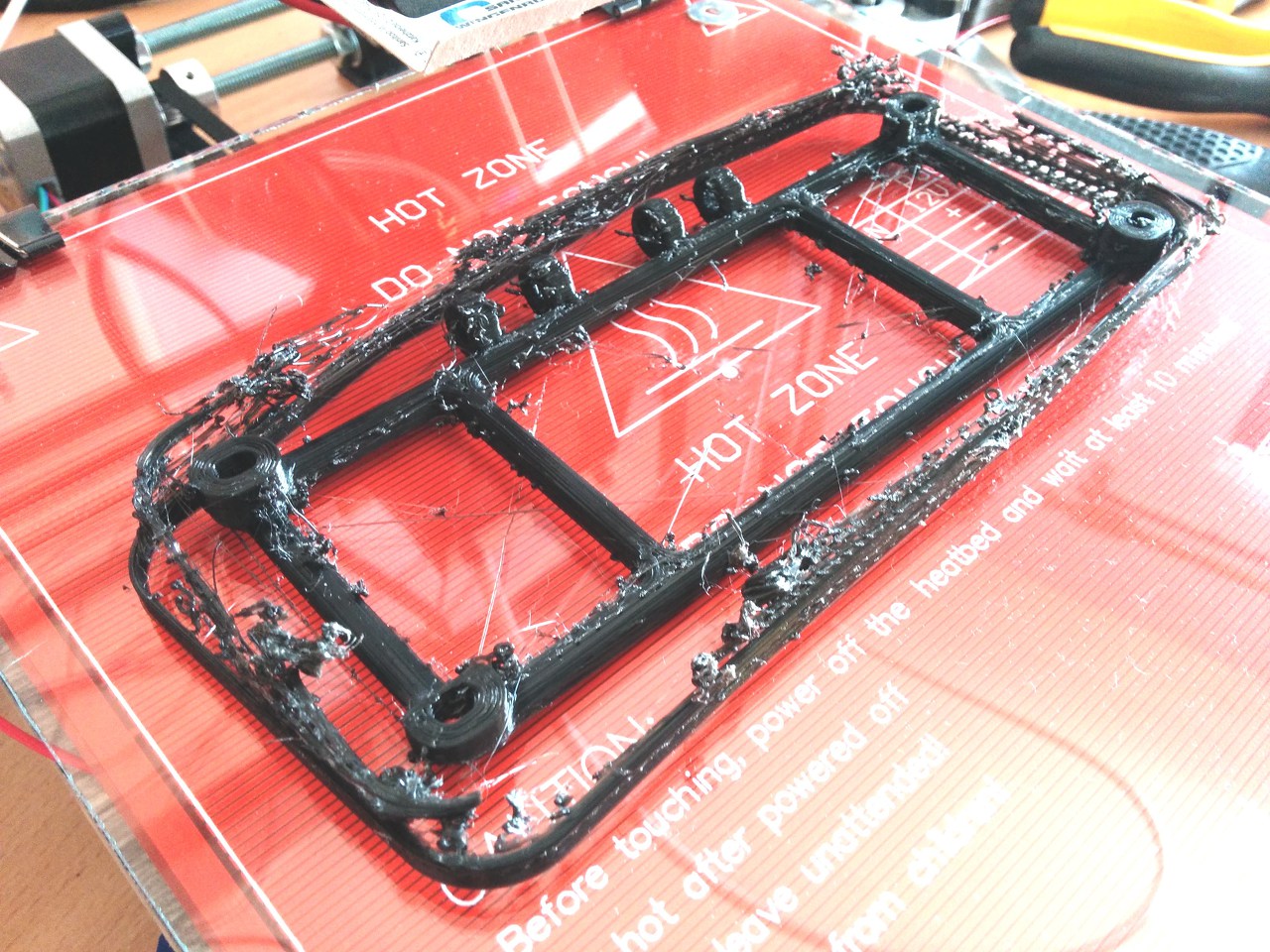

Nos, amit állítottam: layer height: 0.2mm, first layer height 75%.
Illetve minden sebességet beállítottam a Dávidéhoz megfelelően, kivéve a travel speed-et, azt 180-ra állítottam. Az így nyomtatott objektum minősége jobb lett, de még mindig nem a legjobb. Referenciának a Dávid által nyomtatott alkatrészeket használom. Képek: "LCD_Support". Mivel nagyon sok volt az "ooze" jelenség, így még az itt leírtakat is átnéztem, állítottam a paramétereken: Bővebben: Link Pl.: "avoid crossing permieters: true", "retraction speed: 50mm/s", "retract length: 4mm". Ezzel az "ooze" mintegy 80%-a eltűnt. Képek: "Fan_Support". Amivel most még gondom van, az a sarkok felkunkorodása (corner warping). Heated bed-em 55-60°C-os, azon egy 3mm-es üveg van, 1mm magasságban. Azért, mert a heated bed tetején van egy SMD kék LED, amire nem akartam közvetlenül az üveget rakni, így az üveg négy sarkához tettem 1-1 pici alátétet, azon fekszik, egyenletesen. A objektum köré nyomtatok 3 széles és 2 layer magas kerítést. Próbáltam úgy is, hogy olyan magas kerítést nyomtattam, mint maga az objektum (lásd: LCD Support képek), de úgy se lett jobb ez a probléma. Amit még a héten megpróbálok, hogy leragasztom Kapton szalaggal az üveget, csak azt még meg kell vegyem. Esetleg más ötlet ehhez? Kép: "Corner_Warping". Még egy dologgal tudtam javítani a minőségen, bár ez inkább hack, mint normális kalibráció. 0.5-ös nozzle esetében a programban 0.4-est hazudtam. Ezzel közelebb kerültek a vonalak egymáshoz, és egyenletesebbek lettek az oldalak. Cserébe többször megakad a bowden extruder, bár ez érthető. Amit még kipróbálok: * 0.3-as nozzle felszerelése * CuraEngine * Flow-rate kalibráció A hozzászólás módosítva: Feb 17, 2015
