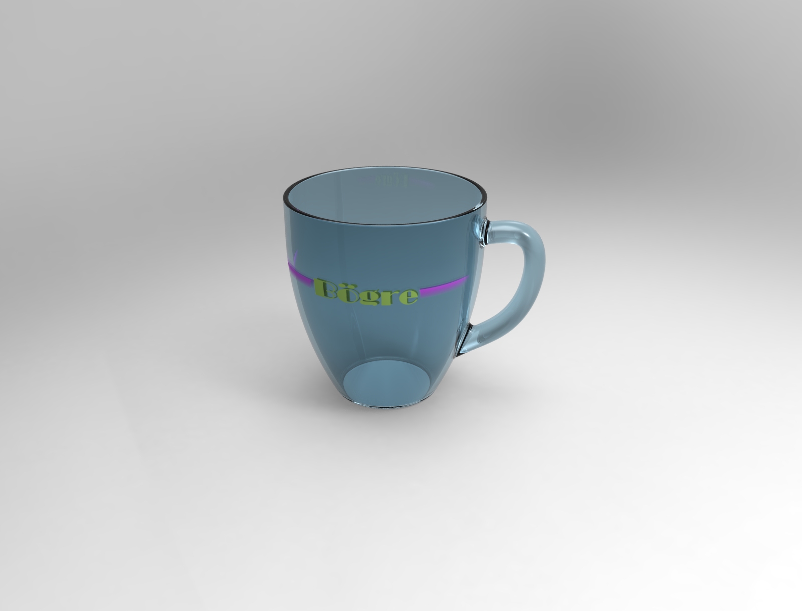

Jók lettek. Próbáld meg Keyshot -al renderelni! Szép eredményt kapsz ! ![]()
1000 $-jaim nincsenek render modulra. Marad a PovRay

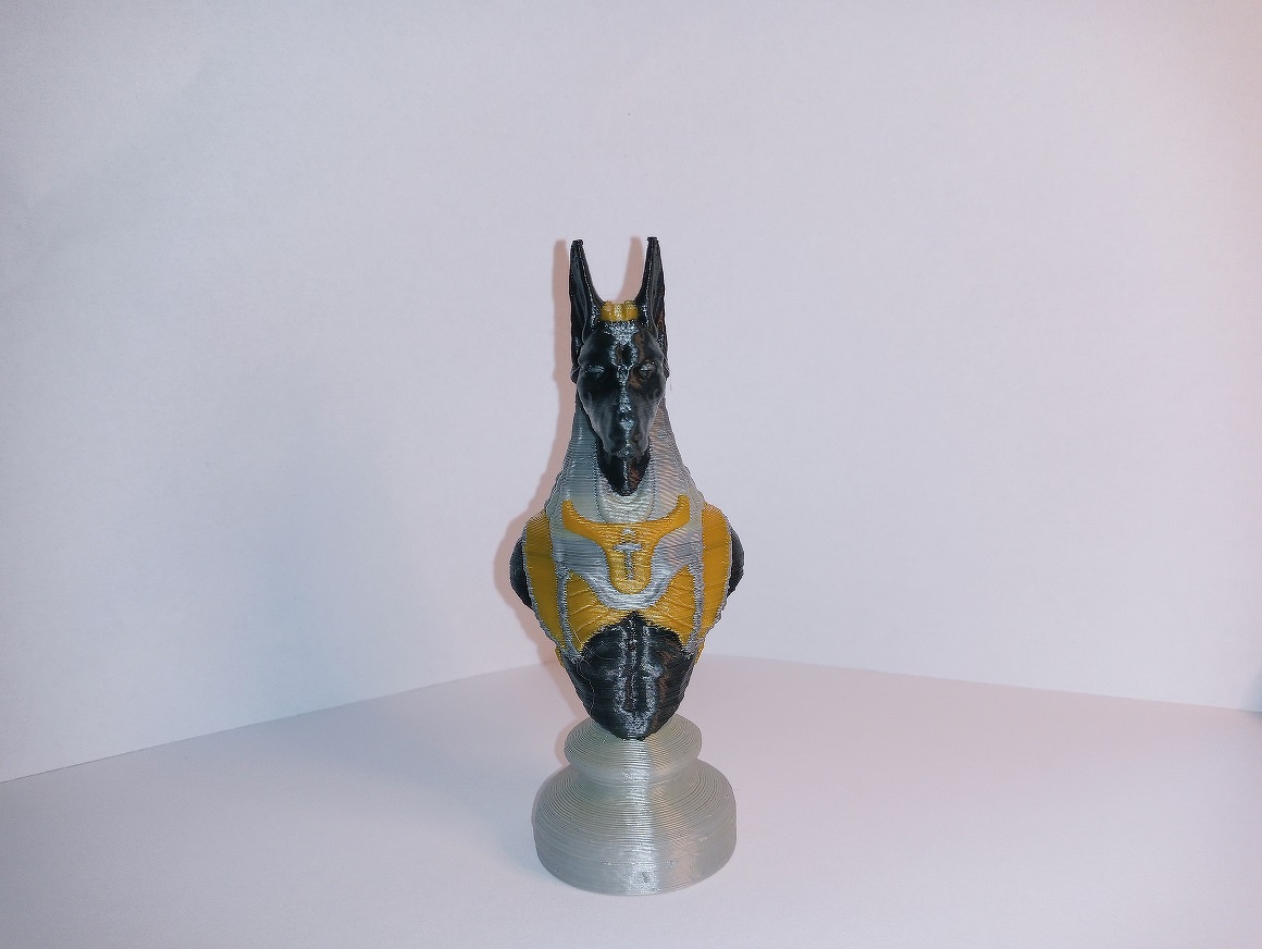

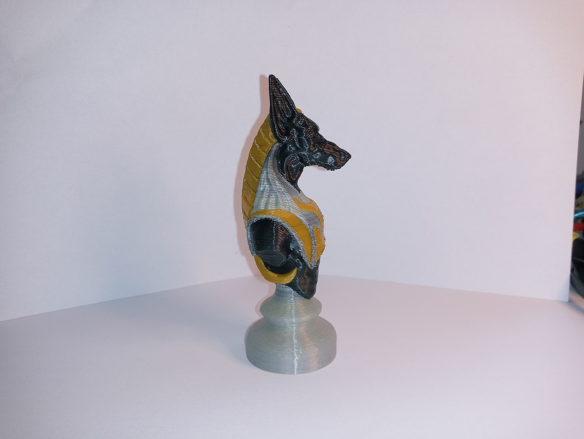

Sziastok, Anubis szobor, SUNLU PLA ,fekete, ezüst, arany, nyomtatási idő 13óra 27perc 190/65, 04/02, 40mm/s.
Elárulod, hogy csináltad? nekem 2 szín fölött már megáll a tudomán
![]() ![]() #define EXTRUDERS 3 #define SINGLENOZZLE #define E0_DRIVER_TYPE A4988 #define E1_DRIVER_TYPE A4988 #define E2_DRIVER_TYPE A4988 #define DISTINCT_E_FACTORS * Default Axis Steps Per Unit (steps/mm) * Override with M92 * X, Y, Z, E0 [, E1[, E2[, E3[, E4[, E5]]]]] */ #define DEFAULT_AXIS_STEPS_PER_UNIT { 80, 80, 1600, 89, 89, 89 } /** * Default Max Feed Rate (mm/s) * Override with M203 * X, Y, Z, E0 [, E1[, E2[, E3[, E4[, E5]]]]] */ #define DEFAULT_MAX_FEEDRATE { 200, 200, 5, 25, 25, 25 } /** * Default Max Acceleration (change/s) change = mm/s * (Maximum start speed for accelerated moves) * Override with M201 * X, Y, Z, E0 [, E1[, E2[, E3[, E4[, E5]]]]] */ #define DEFAULT_MAX_ACCELERATION { 1000, 1000, 500, 5000, 5000, 5000 } Utána kiválasztod pins.h-ba a nyomtató alaplapját és ezt a részt beírod a többi alá (Én nekem a pins_ramps.h-t kellet kiegészítenem 132 sor után ezzel VIGYÁZZ!!! HA NEM RAMPS KOPATIBILIS AZ ALAPLAPOD nem biztos hogy tudod használni ezeket a pineket vagy ha nincs szabad portod nem tudod megolani!! #define E2_STEP_PIN 64 #define E2_DIR_PIN 59 #define E2_ENABLE_PIN 44 #ifndef E2_CS_PIN #define E2_CS_PIN 12 Ha ez megvan fordítás és feltöltés !! Ezekkel ha kész vagy írj és leírom a további lépéseket. A beállított értékek figyelj oda az enyémek nem biztos hogy jók neked is!! A hozzászólás módosítva: Feb 19, 2020

![]() Idézet: „#define SINGLENOZZLE” Ezek szerint neked 1 nózid van a három színhez? ![]() ![]() Én thingi-n csak 2 színhez találtam. ![]() Laci
Igen egy fúvoka E3dv6, és három extruder motor.
