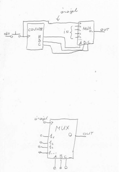

Hello hát én erre a broblémára az általamam már pár embernek javasolt módszert ajánlanám. Ez a következő.
Nincs szökséged másra mind egy digitális előre számlálóra és egy Multiplexerre. Ennek lényege, hogy a Multiplexernek van sok bemenő kapcsa és egy kimenő. A digitális előre számláló fogja nekünk megcímezni, hogy melyik bemenetet kapcsolja rá a kimenetre, az órajelet egy nyomógombbal szolgáltatjuk. hamarosan rajzolok majd neked egy elvi felépítést. Nagyon jó és tiszta megoldás ugyanis nincs semilyen hang a kapcsolások között a mozgó alkatrészek hiányában és nem kell féltened az erősítődet sem. Akkor majd hamarosan jelentkezem.

(#) boboo1989 válasza ifiszgy hozzászólására (») Ápr 7, 2009 / 4
Itt van egy kis vázlat, hogy hogyan is működik. A felsőnél az az egy baj van, hogy csak egymás után tudod választani a bemeneteket, viszont megbízható. (1.-2.-3.-4.-1.-2.-3.-4.-1.) Az ábrán látható kapcsolás 8db bemenetre képes a következő címekkel: 0,1,2,3,4,5,6,7.
Ennek száma tetszés szerint változtatható.
A második rajz az igazából csak önmagában a MUX elvi felépítése. Meg lehetne úgy is oldani, hogy több kapcsolód lenne amiket kineveznél mondjuk 1.HIFI 2.DVD, és a gomboknak adnál egy számértéket természetesen bin.ben. Tehát tegyük fel a HIFI kódja 000 DVD 001. ezzel csak az a baj, hogy olyan nyomógombra lenne szükséged ami 3 vezetéken képes változtatni a "0" és "5" volt feszültséget, tehát nem tudom mennyire kivitelezhető, de ezzel bármilyen sorrendben tudnál váltogatni a csatornák között.
Remélem tudtam segíteni amennyiben kérdésed van nyugodtan írj és megpróbálok válaszolni, sajnos nem mindíg jutok gépközelbe, de megpróbálom gyakran nézegetni. További kellemes napot.

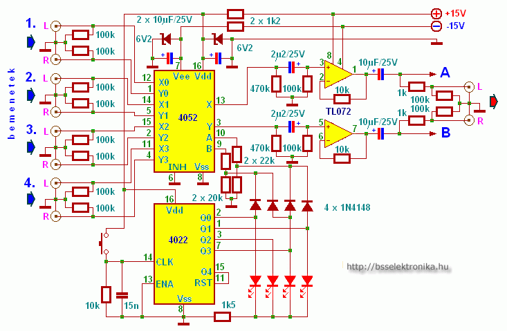

(#) hadnagyakos válasza ifiszgy hozzászólására (») Ápr 15, 2009 / 4
Én is a relékre szavazok, de én anno építettem egy IC-s bemenetválasztót, aminek elég jó a hangminősége. A kapcsolás nem épen 5.1-eshez van tervezve, de ezt csak egy lépés már átalakítani.

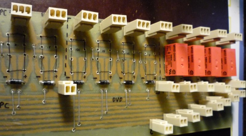

(#) ifiszgy válasza ifiszgy hozzászólására (») Nov 17, 2009 /
Hát igazán a több csatornára nem találtam itt megoldást. Közben az 5.1ből 7.1 lett ( )
PIC által vezérelt relék felesleges többletnek érzem, habár tényleg szép megoldás, de hát ha ezt egy "cool" forgókapcsolóval is megoldhatom ().
Egy frankó cucc leírását itt találjátok, nagyon precíz a manus: Mark's Hi-Fi Preamp
Ez alapján egy fapados megoldást csináltam, de kiválóan működik!
A képen látható beforrasztott relék sztereok, így a 8 csatornát 4 relével lehet megoldani.
A relék nem olcsók, de HQ!
