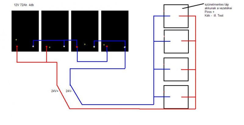

Teljesen kezdő vagyok. Engem hobby szinten érdekelne a dolog. A nyereszkedési vágyam, annyi hogy megszabaduljak a fűtés számlától. Tudnál nekem adni egy részeletes leírást, hogy: - Hány Wattos napelem panelre van szükség? - Mekkora akksira van szükség? - Szükséges -e az akksihoz töltés szabályozó! - A szünetmentes tápp bírni fogja -e a nagy terhelést? Hogy üzemeltetni tujak egy 1600 W-s fűtőszálat. Én speciel a fűtést szeretném vele kiváltani. Elképzelés a következő vízmelegítő tartályba bele hackelek egy 1600 W-s fűtőszálat és egy keringtető szivattyúval forgatnám a vizet, aminek az ellátását napenergiával szeretném megoldani. Tudnál nekem ehez adni egy kicsit részletesebb leírást, hogy mire lenne szükség és, hogy mire figyeljek. Üdv.: Gizmoo
Egy 2006-os hozzászólásra reagáltál. Az elképzelésed fő baja, hogy amikor fűteni kéne a Nap sem süt. Ráadásul egy 1600W-os fűtés csak egy kutyaól méretű helyiség fűtésére volna elegendő. Itt nézz szét inkább: Bővebben: Link
1. kérdésem az lenne, hogy milyen eszközök szükségesek napelemes cuccnak a beüzemeléséhez? mit kell vegyek ilyesmi? A fűtéshez visszatérve nem érdemes, ezzel a technikával fűteni. mivel inverterre nincs pénzem szünetmentes táp megoldás jónak tűnik. Csak azt nem tudom, h elég stabil e? http://www.hobbielektronika.hu/forum/files/0c/0c957472a554da3f56e0d...e8.jpg
Miért nem ebben a topikban érdeklődsz? Itt amúgy sem az inverterről érdeklődsz. Átnézhetnéd a többi napelemes témát is. (a fórum keresője segít)
